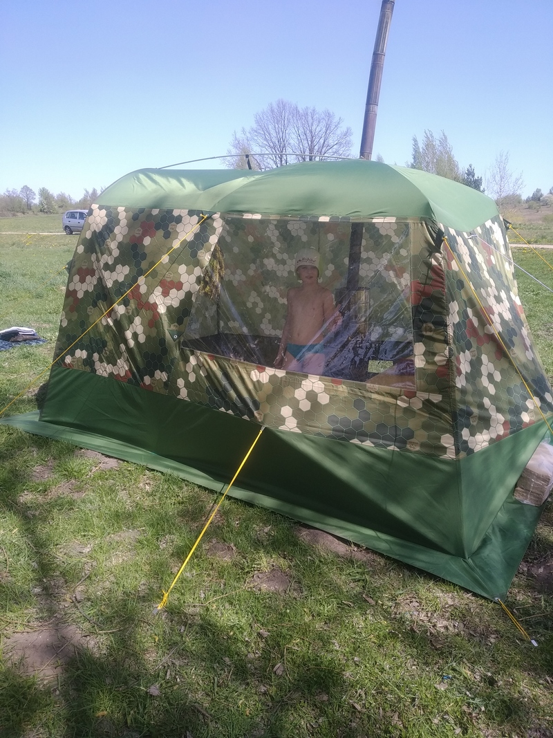

Дурная голова покою не дает, покритикуйте или поддержите.
Подсмотрел по моему в Белорусской ветке как ставили тент ТН-10 самостоятельно используя каркас от МВ-10. И со временем у меня зародилась мысль попробовать использовать ТН-10 как самостоятельное изделие (отапливаемая столовая и т.д.).
Что если купить 2 передних дуги от ТН-10, и инсталлировать их внутрь ТН-10 пришив ленты (или пластиковые барашки с петлями -не знаю как называются) внутри самого тента для крепления этих дуг по подобию как стоит передняя дуга под молнией такая МВ-103. Вшить разделку в "предбаннике". Если хорошо растянуть растяжками -должна стоят нормально...
Или лучше использовать дуги крестом как в МВ-10?
Понятно что лучше отдельное что то купить, но всеже?

Тент от "десятки" уже год как использую отдельно от самой МБ-10. Дуги крест накрест - это лучший вариант, проверено неоднократно. Летом в режиме бани (с медианой5 и парафоном3 отличный вариант. Зимой с согрой-3 как отапливаемая палатка. Есть нюансы по установке, но это дело наживное. Неоднократно ставил тент ночью в одного без проблем. Неделю с сыном жили в тенте + согра-3 на берегу водохранилища (2й международный фестиваль в РБ). Все работает.

Re: Тент для МБ-10
StAlk писал(а):Павел (нержавейка)
Печка посередке стоит?
Да,дымоход печи посередине палатки. Сама печь развернута к выходу параллельно стене.

Re: Тент для МБ-10
[album][/album]
Сообщения: 3112
Благодарил (а): 3788 раз
Поблагодарили: 2463 раза
Re: Тент для МБ-10
Дуги стандартные от МБ-10 используются ?

Re: Тент для МБ-10
Мифодий81 писал(а):Дуги стандартные от МБ-10 используются ?
Можно и стандартные от десятки, но я сделал комплект самопальных. По итогу ставлю МБ10 и НТ10 рядом - баня и жилой блок.

Re: Тент для МБ-10
Именно такие мысли и у меня, вроде комплект МВ10+ ТН10, использовать как 2 самостоятельных изделия.
Нижние концы дуг связываете чем то между собой?
