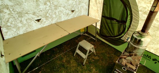

Полок Осина сорт В: 1500х90х28 6 шт. (750+750), 3000х90х28 6 шт. (1800+575+575),1800х90х28 6 шт. (1800= 90+90+675+90+675+90+90) (90х6+10х5-10х2=575).
Брус 30х30х1100*(*-по месту) = 8 шт.
Опора регулируемая М6(мебельная втулка с буртиком) (для ножек верх.)= 48 шт.
Болт М6х30 (для ножек верх.)= 48 шт.
Шайба Ø6 (для ножек верх.)= 48 шт.
Болт мебельный М6х40 (для ножек нижн.) = 24 шт.
Гайка барашек М6(для ножек нижн.) = 24 шт.
Уголок 90° ширина 80 30х30х80(для ножек верх.)= 24 шт.
Уголок 90° ширина 30 30х30х30 (для ножек нижн.)= 12 шт.
Винт в «патай» М5х35= 48шт.
Гайка М5 с капроновой втулкой = 48 шт.
Саморез по дереву 51 = 150 шт.
Это для двух полков. Недавно ради интереса взвесил - 21 кг.(один), а лавочка - 5,5 кг.

Я сделал полки сам. Это ширина 200см. Без поддержки центра.
Полки Mobiba теперь имеют центральную поддержку. Сколько полок испортилось? В чем причина? Если кабель достаточно прочный, что дальше, где сломаться?
Может быть, я поставил центр поддержки, потому что плита горячая и безопасность в первую очередь.
Сообщения: 10769
Благодарил (а): 14643 раза
Поблагодарили: 20231 раз
Re: Полок своими руками
Banya_Fin писал(а):Я сделал полки сам. Это ширина 200см. Без поддержки центра.
Здравствуйте. Я решил модернизировать полки Мобиба и сделать их на трех опорах, потому, что это более прочная и технологичная конструкция. Для производства проще делать на три опоры, чтобы не регулировать длину тросика.
Полок на трех опорах не прогибается в центре под большими нагрузками, если люди прыгают и стремятся сломать изделие.
Прежняя конструкция с тросиком работает надежно. Но нужно наблюдать за состоянием тросика. Если где-то происходит коррозия, то однажды тросик может оборваться. Поэтому его нужно заранее менять. У нас были случаи, когда тросик обрывался.
Чтобы исключить такую возможность, я решил переходить на конструкцию с тремя опорами.
Но я повторяю, что прежняя конструкция служит надежно, если наблюдать за состоянием тросика. Полок на 2-х опорах проще расположить на грунте. Под него заходит низкий полок. То есть у прежнего варианта есть и свои преимущества.

Сезон начался. Жена изявила желание поехать с баней, на природу. Как только кончится карантин, поедем. Ищу для нас полок, ну чтобы складной был и двоих выдержал)).
В прошлые сезоны я по старинке парился, без полока, на чем придется. Делали самодельные лавки, когда на несколько дней выбирались.
Ищу альтернаьиву лёгкому складному полоку. То что продается в Мобибе, это все для перевозки на машине, которой нет. Можно при желании конечно унести, но помимо полока еще много всего нужно.
Одно дело баня в одном рюкзаке, другое дело полок, по весу как баня целиком, который в рюкзак не положишь.
Хочу найти что то в пределах 5 кг, типа проходных складных раскладушек.
Мы весим 55 и 75 кг. Боюсь идея с раскладушкой неочень, многие до 100 кг с натяжкой. К тому же они низкие. Хотя у нас Кайфандра, сильно высокий поток не нужен. Кто использовал проходные раскладушки в Мобибе? Какие минусы и плюсы.
Возможно придется делать полок самому. Дюралевый каркас это конечно хорошо, хотя все зависит от конструкции. Порой со стальных трубок получится легче и жеще.
По поводу материала верха, можно ведь сделать с ламелей, которые для кроватей и раскладушек используют. Наверх положить пенку и вуаля... будет складывающийся в рулон. Пока только идея.
http://www.mobibaforum.ru/post70881.html#p70881
Вот в этом сообщении я рассказывал про свой полок. Посмотри, может это именно то что надо?)
