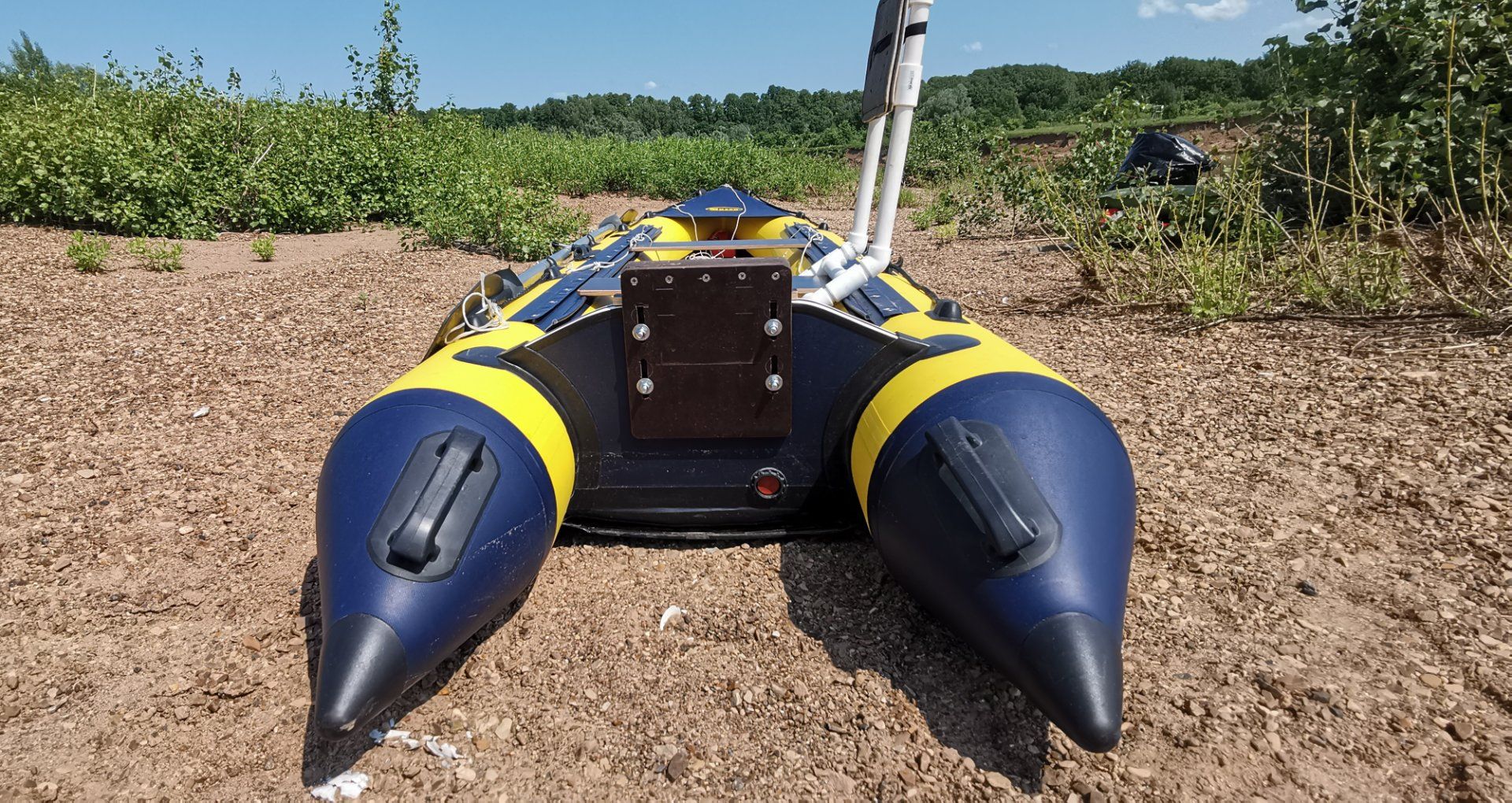

Открыли водный сезон на каяке Инзер.
Как и обещал небольшой обзор.
Длина 4м., ширина 1м., борта 32см.
Транец стандартный 381мм., пришлось сделать регулируемый, диапазон от +3см до +7см.
Также добавил спинку из пвх труб на банку, для удобства передвижения при полной загрузке.
Мотор Тохатсу 5 л.с. стандартный, винт родной.
Загрузка вещей по середине лодки, если перегрузить нос, будет зарываться в волну и душ обеспечен.

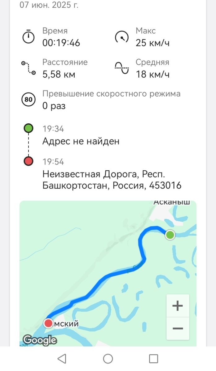

С загрузкой 2 человека, собачка, вещи, бак 12л. идет не плохо, по течению 25 км. ч.(максимальный подъем мотора и 1е отверстие, на 2ом идут прохваты).
Максимальная в одну каску без вещей 32км.ч.
Можно еще немного поиграться с расположением мотора, может и можно что то выжать.
По факту не хватает хотя бы метра длины для дополнительных вещей. Пока мобиба не влезла к сожалению, но при желании можно и впихнуть.

Против течения и собственно и поднимались изначально. Вес примерно прикинул, с мотором и баком около 200+-. Максимально по паспорту 310кг. На неотрегулированном транце, это +3см. шли максимально 18км.ч.
Потом поигрался с высотой мотора и оставил пока максимальную, это +7 см., но на втором отверстии уже прохваты, надо чуть опустить. Скорость замерял, примерно 20-22, может даже больше, но забывал остановить спидометр, поэтому максимальные скорости точно могу только по течению сказать. Будут выходные, еще раз поедем с лодкой, снова поиграюсь и запишу скорость отдельно.
Вес каяка примерно 23-24кг., дно усиливал 1100 пвх, доп. защита баллонов, люверсная лента для крепления груза, дно надувное.
Рассматривал разных производителей каяков, байдарок, каботов, катабайдов, каноэ, но в основном ценник космос, от 60 до 100т.р. в зависимости от комплектации и допов. Ну и вес в основной массе под 40кг. и под мотор 10-15 лс.
В итоге нашел в нашем городе, почти на соседней улице. Вначале была только модель 3,5м, потом упросили сделать длиннее, но правда только 4м. Просил добавить хотябы полметра, отказали. Ценник очень порадовал, успел до повышения, с допами и выбором цвета, по примерно нынешней цене стандартного. Мотор по паспорту 3.5 лс, но под 5 лс. просто отлично.

По видео всё нагляднее. Меня сначало смутило, что совсем небольшая разница по скорости против течения и по течению. Теперь вижу, что течение слабое. У нас на Белой в иных местах сплавом по течению летишь, как на мотоцикле. Да и мелкие перекаты по 30 см во всю реку не редкость.
