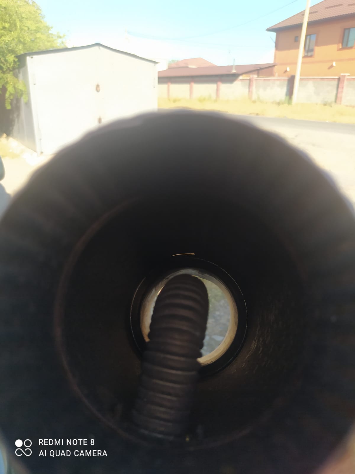

Съездили на озеро с баней Кайфандра 5. Дымосос не готов ещё не готов, но за о испытали новую интересную конструкцию! Электрический вентилятор который гоняет воздух снизу вверх. Наверх подаётся через гофру 90 мм, сам вентилятор внизу.
Ощущения стали очень комфортным, тепло стало опускаться ниже и распределяться более равномерно. Раньше голова была в жару, а ноги в холоде. Градусник наверху перестал показывать 80гр, сейчас честные 60 при влажности 60.
Будем тестировать дальше.
Алексей Александрович, срочно делайте такую штуку!
Да, вентилятор можно заменить вениками, но хочется просто лежать и ничего не делать))
Думаю для зимы это просто отличное решение, вполне заменит тёплый пол. Лишь бы печь прокачивала, веть ей теперь придётся прогревать весь объем палатки, а не только верх.

yugoriv писал(а):Думаю для зимы это просто отличное решение, вполне заменит тёплый пол. Лишь бы печь прокачивала, веть ей теперь придётся прогревать весь объем палатки, а не только верх.
Нет, не заменит. Скажу больше, со временем надоедят эти все перемешивания, как любое пресное диетическое. А пока прет, пока в кайф - да, почему бы не поиграться.

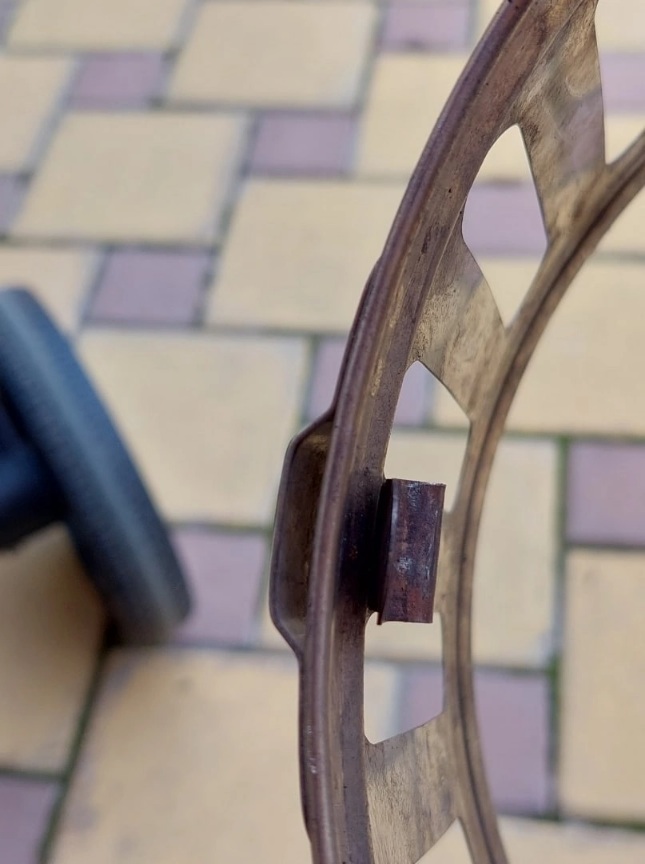

Добрый день, отошла одна из опор топки на короне, как посоветуете ее "приделать обратно"? Из какого материала она сделана?

Max Максим писал(а):Добрый день, отошла одна из опор топки на короне, как посоветуете ее "приделать обратно"? Из какого материала она сделана?
Пара клепок.

Или две капли сварки. Я прихватывал зажим у дверцы. Материал - сплав нержи и хрома. Полуавтоматом на малом токе и очень осторожно, иначе горит.
Re: Всё о печке Жига - 2
или просверлить отверстие и болт с гайкой туда.

tj™ писал(а):или просверлить отверстие и болт с гайкой туда.
Мне кажется, что головка БОЛТА будет мешать сборки короны в транспортное положение.
Тогда уж дучше применить винт с потайной головкой.

не должна. корона в транспортном ставится вверх ногами, и ниже родных выступов я ее никогда не "одеваю" в том же месте будет болт с гайкой, на том же уровне.
я почему за болт ..... у меня нет сварки инет заклепочника. а вот дрель и сверло есть у всех, про нынешнее метизное изобилие даже говорить не стоит.
