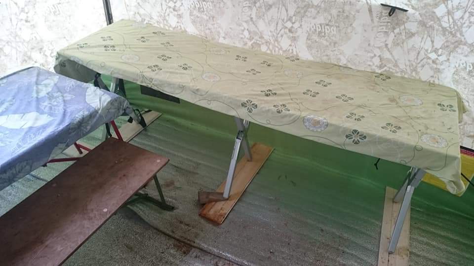

Здравствуйте.Вопрос Алексея Александровича [Только надо какие-то табуретки под ноги или лесенку, чтобы забираться наверх. ))[/quote] не заставил долго думать - это аксиома.
Лавочка 95х32, высота 36 (всё в см.)хорошо - более вольготней, но в идеале конечно же был-бы полок ПСН-400, чтоб ногами не целиться.
У (большого) средние ножки не ставлю, но только когда вдвоём, а может и вообще не буду - надо попробовать.

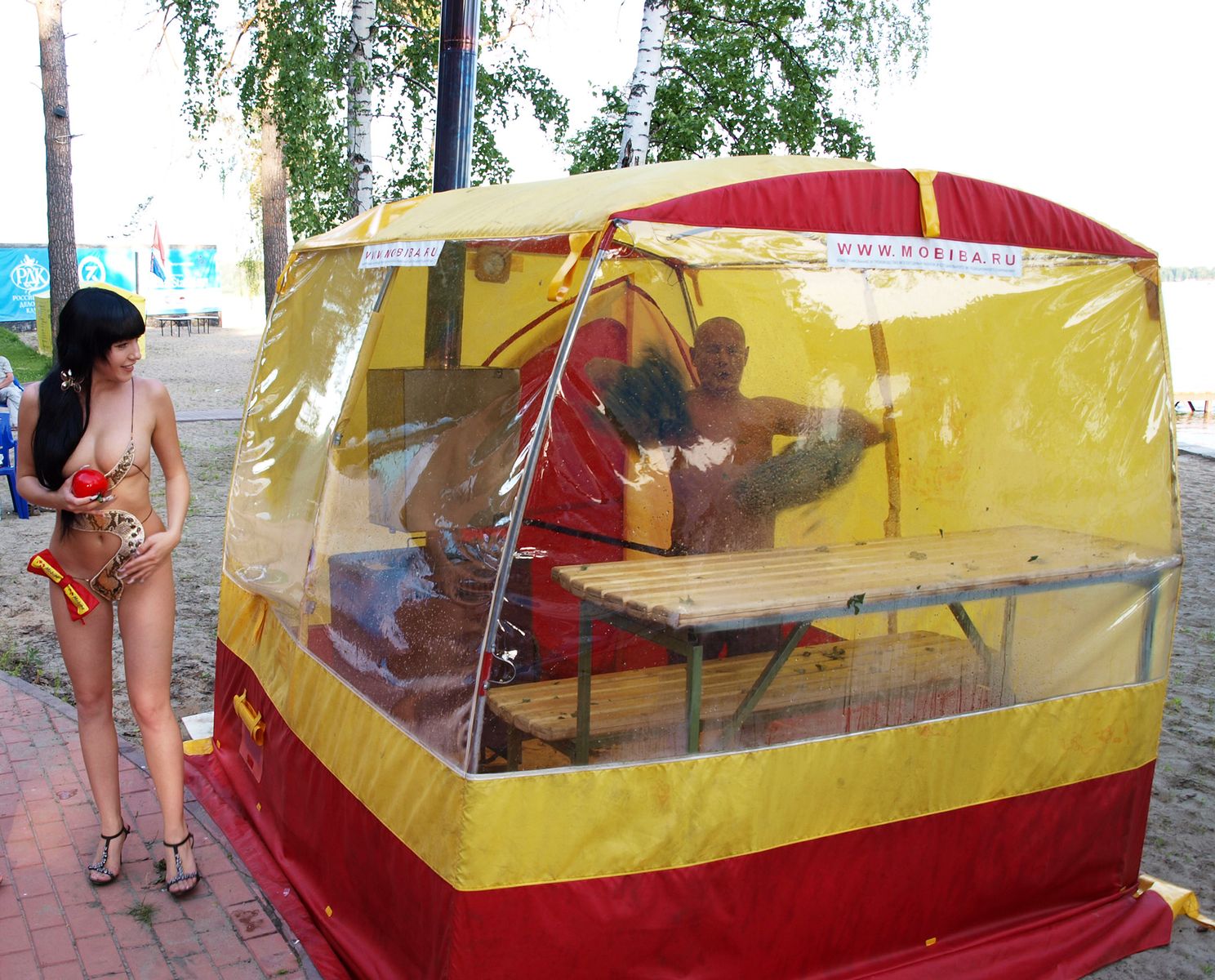

На этом фото внутри МБ-5 стоит мой самодельный полок из сосны, которым я пользовался года два.

Вот еще фото. Это тоже самодельный штучный полок, который мы изготовили в одном экземпляре где-то в 2004-м году. Неужели Вы думаете, я в те годы искал какой-то спецматериал "Абаш" или осину? )) Это обычные сосновые доски. Сосна первой категории отборная.
Так что даже для столешницы допустимо использовать сосну. А уж для каркаса и подавно этот материал подходит.

Единственное - на таком уровне, как у меня (36 см.), температура выше 40 градусов думаю не поднимется. Только влажность - ногами мокрыми становимся, от веников летит, как не крути. На сколько хватит - дело то копеечное: 3 обрезные сосновые доски 100х20 по 3-и метра за 130 р. шт., Три раза прошёл грунтовкой "Оптимист" глубокого проникновения. Опыта конечно нет, просто хотел примерится к ПСН-400.

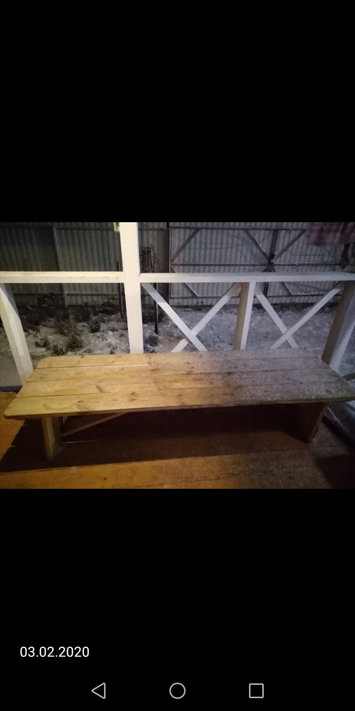

Я пару лет назад сделал для походов кровать со складывающимися ножками из хвойной древесины. По фото Семьи Пашковых д-190 ш-60 в-39 см.
Правда доска была сушёная несколько лет и без явных карманов со смолой. Прошлую зиму использовал как лавочку в Инипи. Просто застилал, для перестраховки, полотенцем. Смолы не видел. А сейчас стоит на веранде. Я на эту зиму сколотил себе полок с лавкой.
