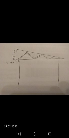

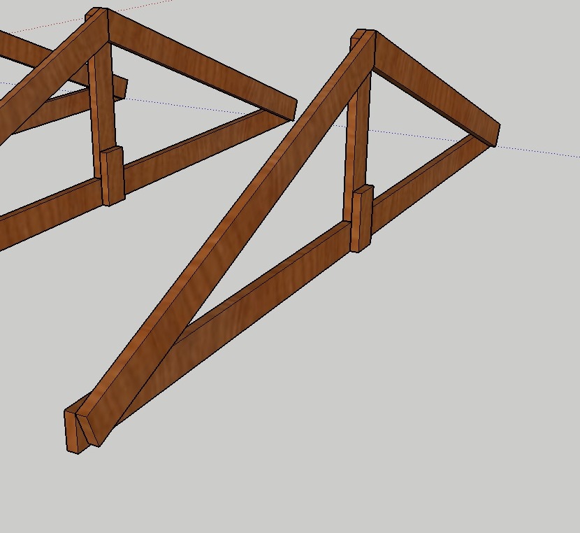

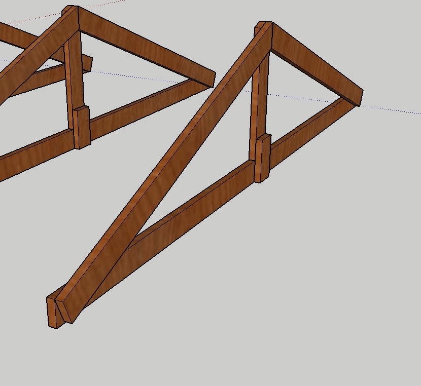

doxtor02 писал(а):Кстати, Илья, ты крышу планируешь односкатную или домиком?
P.S. Давно мечтаю сделать пролёт из ферм, но не попадались такие помещения.
По крыше еще не определился, пока что то такое в голове

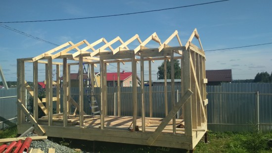

glu_iv писал(а): По крыше еще не определился, пока что то такое в голове
Вложение крыша 2.jpg больше недоступно
Делал у себя подобным образом из дюймовки - вторая зима пошла.
Если интересно будет- могу более детально слазить сфоткать

Andreich писал(а):По поводу крыши, вариант эконом однозначно подразумевает односкатную крышу, имхо.
Если стоит вопрос экономии, то односкатка дешевле. Проще делать, меньше уходит матерала и времени.
Мини фермы спокойно можно сколотить на земле и в одно лицо закинуть наверх. А перед этим нарезать торцовкой в один размер весь материал. Использовать какой нибудь брусок 50*70. На 2 метра пролёта 50*150 доска это жирно. :mrgreen: Так как это не дом можно обойтись без контр-обрешётки и плёнок. Всё тепло будет отсекать парозащита на потолке. Крыша однозначно железо- пожаробезопасность и лучше сходит снег. Я бы выкопал примерно 50 см квадратные ямы. Застрелил геотекстиль, засыпал песком, проливая водой и уплотняя любой колотушкой. Сверху положил бы покупную плитку серую, а на неё блоки (20*40 серые). Ростверк( нижнюю обвязку) я бы сколотил из 3 досок, а не из бруса. Брус крутит и он трескается. И в углах его надо соединять в лапу. У меня даже папочка на компе есть, со множеством фото, где брус народ соединяет на весу. На ФХ постоянно их выкладывал в своё время. Больше всего волнует вопрос пола. Лаги пола съедают 15 см+ толщина доски пола. Лаги пола ставятся на нижнюю обвязку, а это минус примерно 20 см. Сейчас вообще проскочила мысль что можно сделать пол отдельно. Положить поддоны, сверху фанера+пенофол. Зато менять дёшево. :mrgreen: Илья, это я высказал свои мысли вслух про эконом вариант. Это первый эконом вариант какой пришёл на ум, пока я парился сейчас в бане. Решать тебе, мы только накидываем идеи.
Мет Ден писал(а): Делал у себя подобным образом из дюймовки - вторая зима пошла.
Дюймовка самый ходовой материал, по крайней мере везде можно купить. Денис, ты потом обшивал чем то каркас снаружи? Вижу что врезал укосины, но такое впечатление что больше для своего успокоения :mrgreen: .
P.S. Блин, делать ручной торцовкой вырезы под укосины, это какой то строительный кайф. Всегда кайфую от этой операции. Спасибо за видео Ларри Хоону.

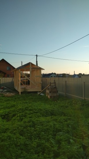

doxtor02 писал(а): Денис, ты потом обшивал чем то каркас снаружи? Вижу что врезал укосины, но такое впечатление что больше для своего успокоения :mrgreen: .
Снаружи влаго-ветрозащита и сайдинг.
А укосины, да, потом переделал, т.к не получил требуемой жесткости.

Мет Ден писал(а):
doxtor02 писал(а): Снаружи влаго-ветрозащита и сайдинг.

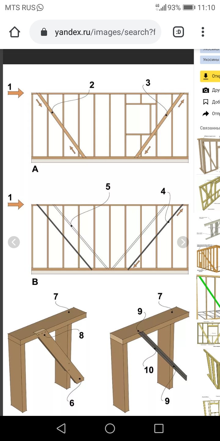

А то я смотрю укосина врезана в боковую стойку. :D Илья, обрати внимание что у Дениса каркас без плитной обшивки (экономия на osb). Так вот у меня дом двух этажный 9×9 каркасник тоже с укосинами и без отсутствия плитной обшивки. Какие бы сильные ветра не дули, ничего не продуваётся и дом стоит как влитой. Правда маленький нюанс, у тебя небольшая площадь и укосины не влезут, под правильным углом. Их надо минимум 2 на сторону. И концами укосины должны упираться в верхнюю и нижнюю обвязки.

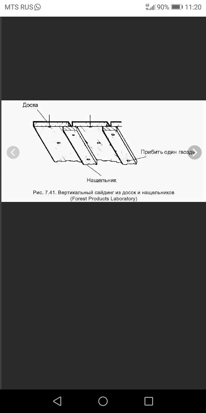

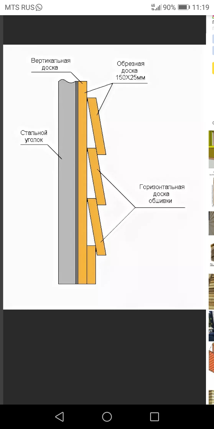

А для красоты тебе всё равно чемно снаружи обшивать придётся. Хоть сайдингом, хоть вагонкой. Можно доской дюймовкой вертикально, а сверху между ними брусок 50*25. Так скандинавы любят.
или горизонтально.

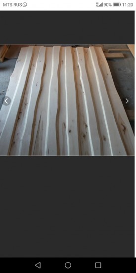

Так же можно дёшево купить горбыль и им отделать.
Ну или традиционно сайдингом/вагонкой толстой/имитацией вагонки.

У меня без укосин будет, ОСБ задаст необходимую жесткость конструкции. Снаружи на первых порах просто покрашу чем нибудь... А обошью со временем.

glu_iv писал(а):doxtor02
Про покрашу, это правильное эконом решение. И с OSB-3 быстрее сколотишь свою баньку. Где окна зашивай полностью, потом прорежешь проём под окно. Это правильно и не ослабляет жёсткости конструкции. А то многие начинают кусками обшивать эти проёмы.
