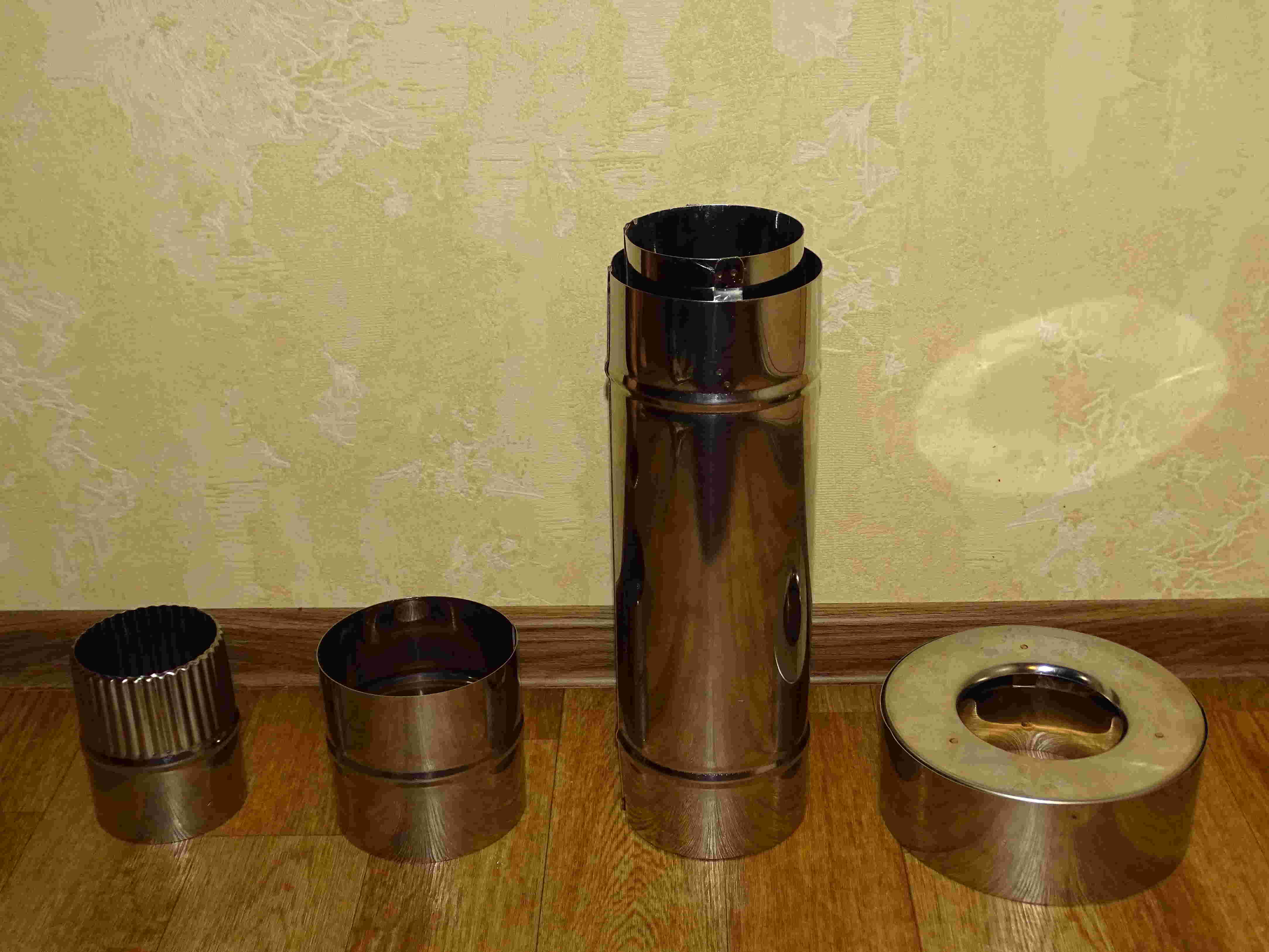

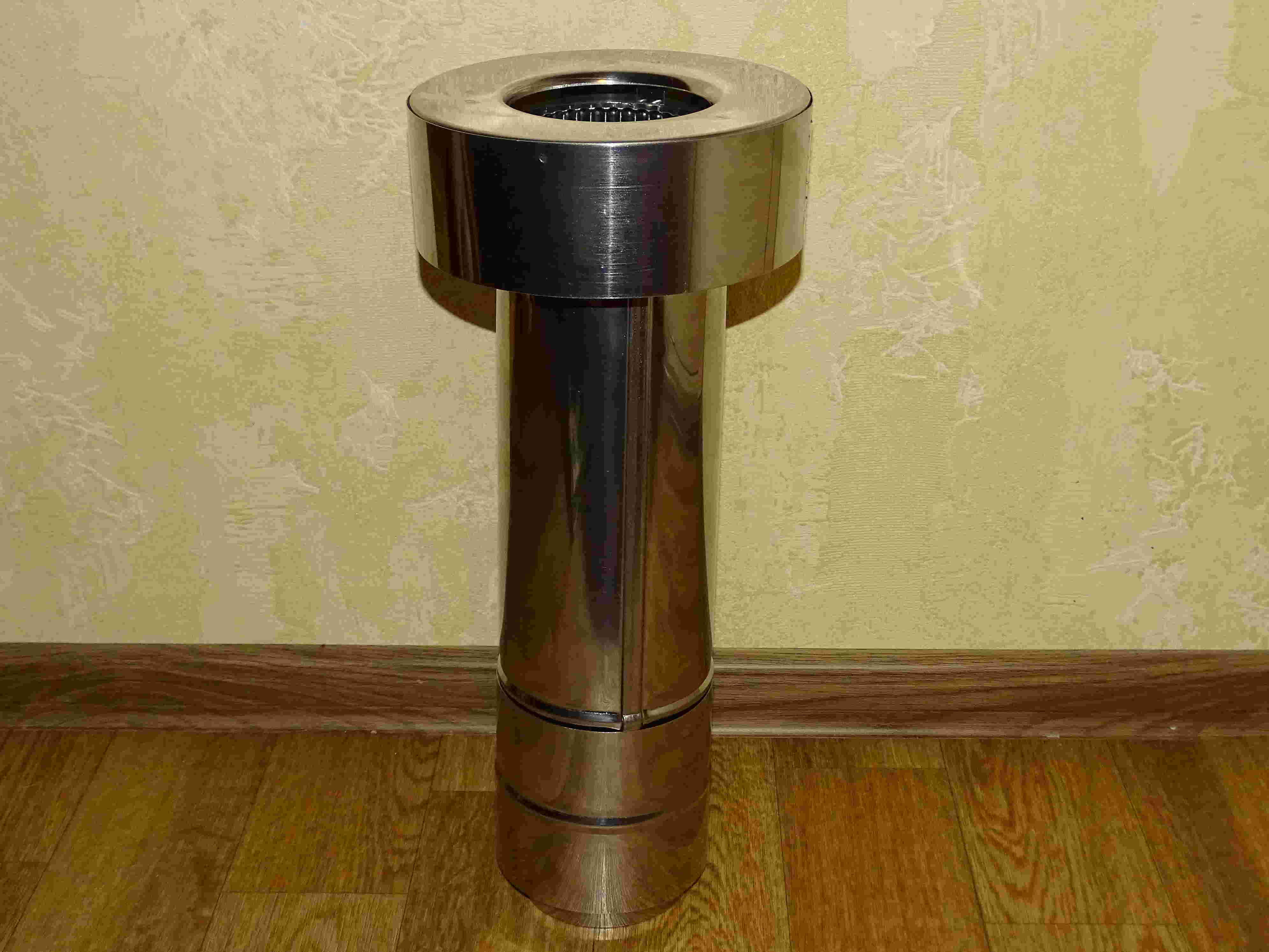

Итак, вчерашняя поездка закончилась не только осмотром К-2, но и приобретением ППГ. Заодно и допсекцию дымохода взял для экспериментов. Попробую банные кондиции в разных комбинациях дымохода Жиги. Сразу было предупреждение от Андрея Николаевича о недокументированных возможностях - с Жигой ППГ пока не тестировался, потому могут быть сюрпризы в виде упирательства в потолок, узости разделки и прочие. Будем тестировать. Поэтому пока обладатели Кайфандры могут не торопиться с покупкой ППГ, но истинных любителей экспериментов это, конечно, не остановит.
Как он выглядит все интересующиеся видели в кино. Я думал, что это отдельное изделие одной неразборной деталью. Оказалось - нет! Это такой же типичный пароперегреватель, как на всех Жигах/КЦ3, но снабженный парой переходников и грибком - рассеивателем пара.
Такая комбинированность позволяет развить полёт неуёмной фантазии, сколько пароперегревателей можно поставить в ряд... Можно также, наверное, поставить рассеиватель на первую секцию пароперегревателя и этим ограничиться. Отличный конструктор, словом.

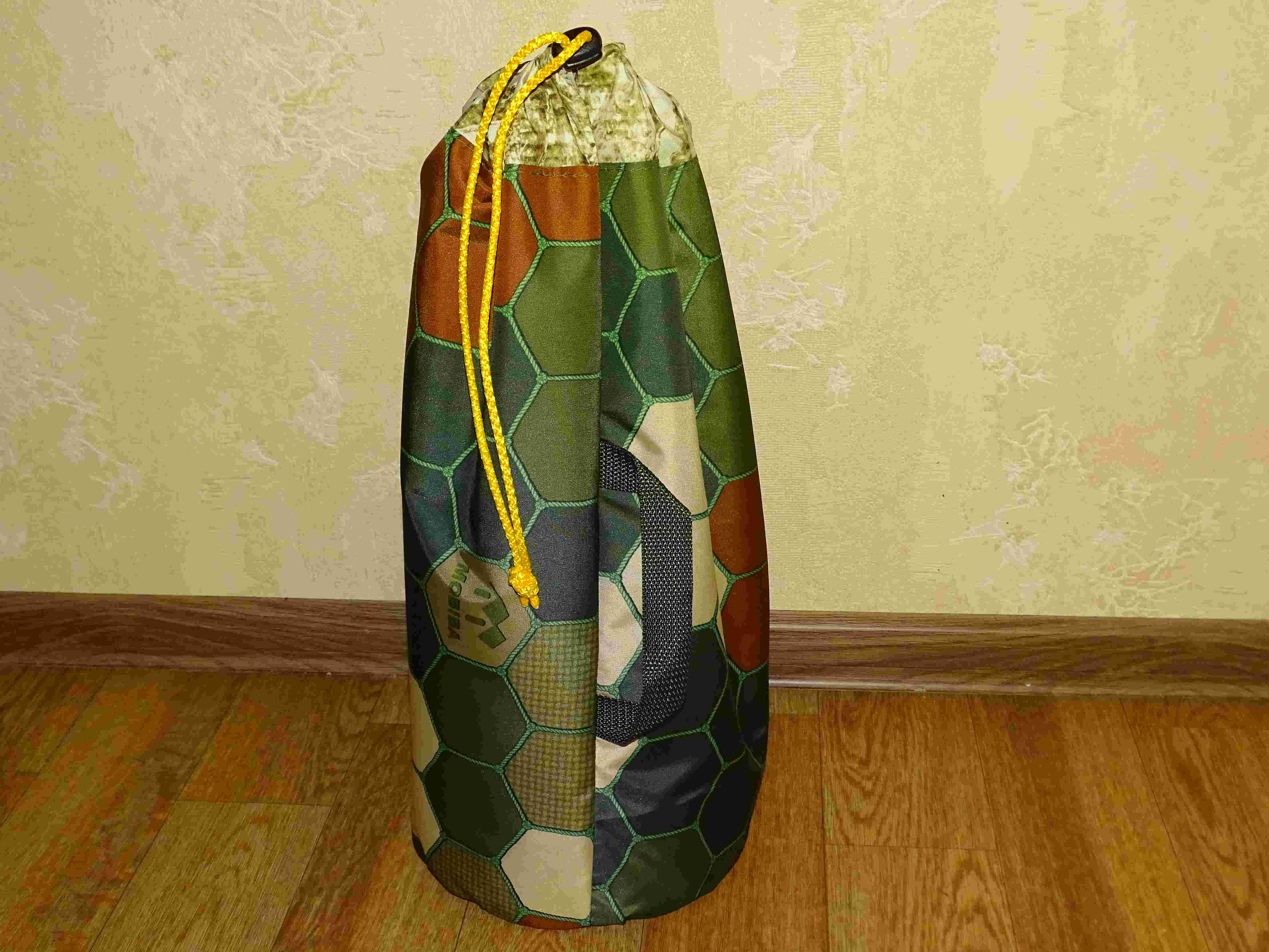

Упакован в фирменный чехольчик с ручкой, элементарно поместится в рюкзаке Кайфандры. Благодаря разборности могут быть и другие варианты упаковки. Картинки:

Получается, он сразу на бак ставится?
Сообщения: 1220
Благодарил (а): 3411 раз
Поблагодарили: 2773 раза
Re: Ранцевая баня РБ-170 Кайфандра. Рекомендациипоэксплуатац
Судя по картинке, можно ставить на бак сразу. Можно нарастить стандартный пароперегреватель. Деталька слева - переход внутренний для стыковки перегревателей. Деталька правее - внещний стыковочно-уплотнительный элемент.

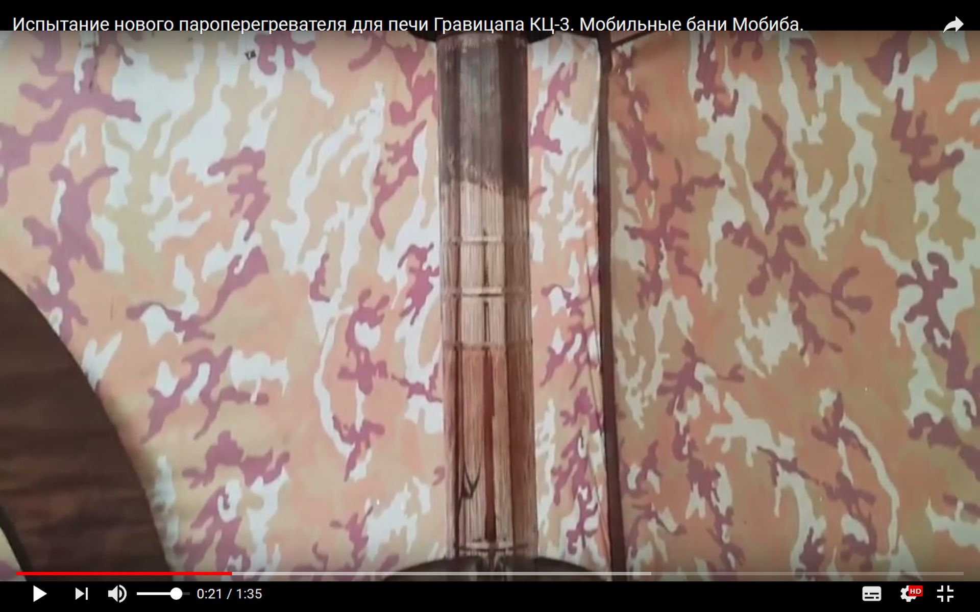

На видео он был через один сегмент от стандартного пароперегревателя. И если бы в таком виде его ставить на "Жигу" в "Кайфандру", то ППГ-90 был бы прямо под потолком возле разделки, то есть для него нужна палатка повыше. А раз можно поставить сразу на стандартный пароперегреватель, то все нормально вместится.
Сообщения: 2609
Благодарил (а): 7124 раза
Поблагодарили: 4976 раз
Серег, пересмотрел видео :) ППГ-90 ставится только на пароперегреватель, никакого сегмента между ними быть не может. Да и работать в таком случае не будет.

Как же, он там даже на видео почти под потолком размещен? Или это такой пароперегреватель длинный? Просто на предпоследнем фото у Ивана, ППГ-90 выглядит размером с один сегмент трубы. Получается, на "Жигу" он ставится вместо стандартного ППГ и еще один сегмент трубы умещается до потолка "Кайфандры".
Поблагодарили: 20261 раз
Вроде объяснял уже, но как-то не отложилось у некоторых. ППГ-90 одевается поверх родного ППГ. В итоге получается ППГ удвоенный по длине. Какие еще могут быть разночтения? Смысл в том, чтобы дольше крутить влажный пар вокруг дымохода с целью лучше его просушить и повысить его кондиции.
