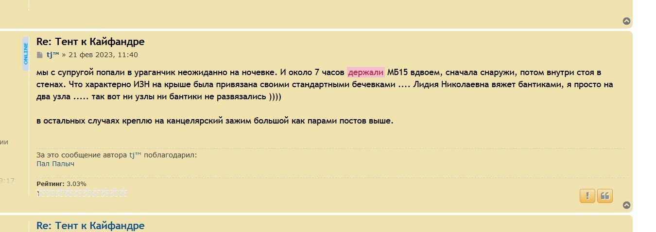

У меня есть история. Но нет фото. А вообще я поищу я кажется писал об этом.
Однажды мы с супругой держали МБ15 практически всю ночь, чтобы она не улетела, чтобы ее не сдуло.
Сначала мы ее держали снаружи за углы, потом я подумал и мы стали держать ее изнутри просто упав на нее спинами стоя.
Изн была завязана не на все свои ленточки кстати.
нашел ..........
Re: Искрозащитные накидки (ИЗН) для МБ
На следующий день после указанного видко у нас поднялся сильный порывистый ветер. К ИЗН вопросов не было, но как справедливо отметил Сергей, использовать обящательно все
