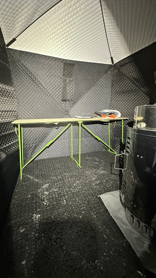

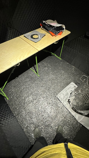

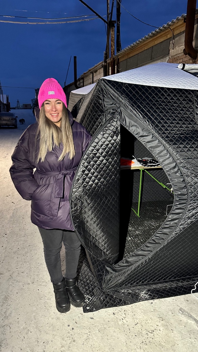

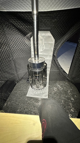

Вчера с Ивановной забрали свою баньку, поставили на скорую руку)) полог и печка встали как к себе домой 😁 Осталось дождаться банных принадлежностей и выезжать на тестовый выезд, ну чувствую парабомбы будет с избытком для этой палатки 👍

Said_kv писал(а): ↑16 окт 2025, 17:50 чувствую парабомбы будет с избытком для этой палатки
Поздравляю с покупкой.
Отпишись потом об ощущениях. Всё таки теплопотери у твоей стёганки могут быть выше. Какого размера у тебя палатка?

doxtor02 писал(а): ↑16 окт 2025, 19:13 Отпишись потом об ощущениях. Всё таки теплопотери у твоей стёганки могут быть выше. Какого размера у тебя палатка?
Не теплопотери, а потери пара.
Said_kv писал(а): ↑16 окт 2025, 17:50 Вчера с Ивановной забрали свою баньку, поставили на скорую руку)) полог и печка встали как к себе домой 😁 Осталось дождаться банных принадлежностей и выезжать на тестовый выезд, ну чувствую парабомбы будет с избытком для этой палатки 👍
Интересно, почему выбрали черный цвет? Я на Моржей в таком цвете смотрю с непониманием, там летом можно расплавиться без печи.
Посмотрите, пожалуйста, на палатку во время парения снаружи при температуре на улице ниже +5 С. Видно ли испарение, исходящее от стен и потолка палатки при закрытой двери ? Температура там держится, а вот в стеганых "трехслойных" Моржах я видел целое облако пара снаружи. Девочки пармастерицы не понимали почему в палатке пар пропадает сразу после поддачи, пока им не показали что творится снаружи. Хотя, несколько оранжевых палаток кубов пар держали. Наверно, тут как повезет.
И главное, на длинные оттяжки фиксируйте хорошо натянутый хаб всех стен палатки!
Лучше потратить на это время, чем быть прижатым к раскаленной печи сложенной стороной палатки при порыве ветра. Можно не выжить в такой ситуации.
Крааасивая палатка....но как сушить эту стеганку? особено учитывая каркас...
Мало того что в бане влажно, а если к этому добавится дождь??
В своё время мудрые старшие товарищи популярно объяснили мне все минусы палаток и бань из такого материала.
Они в целом не плохи, за свою цену в качестве зимних рыбацких палаток.... но не как банные или кемпинговые.
