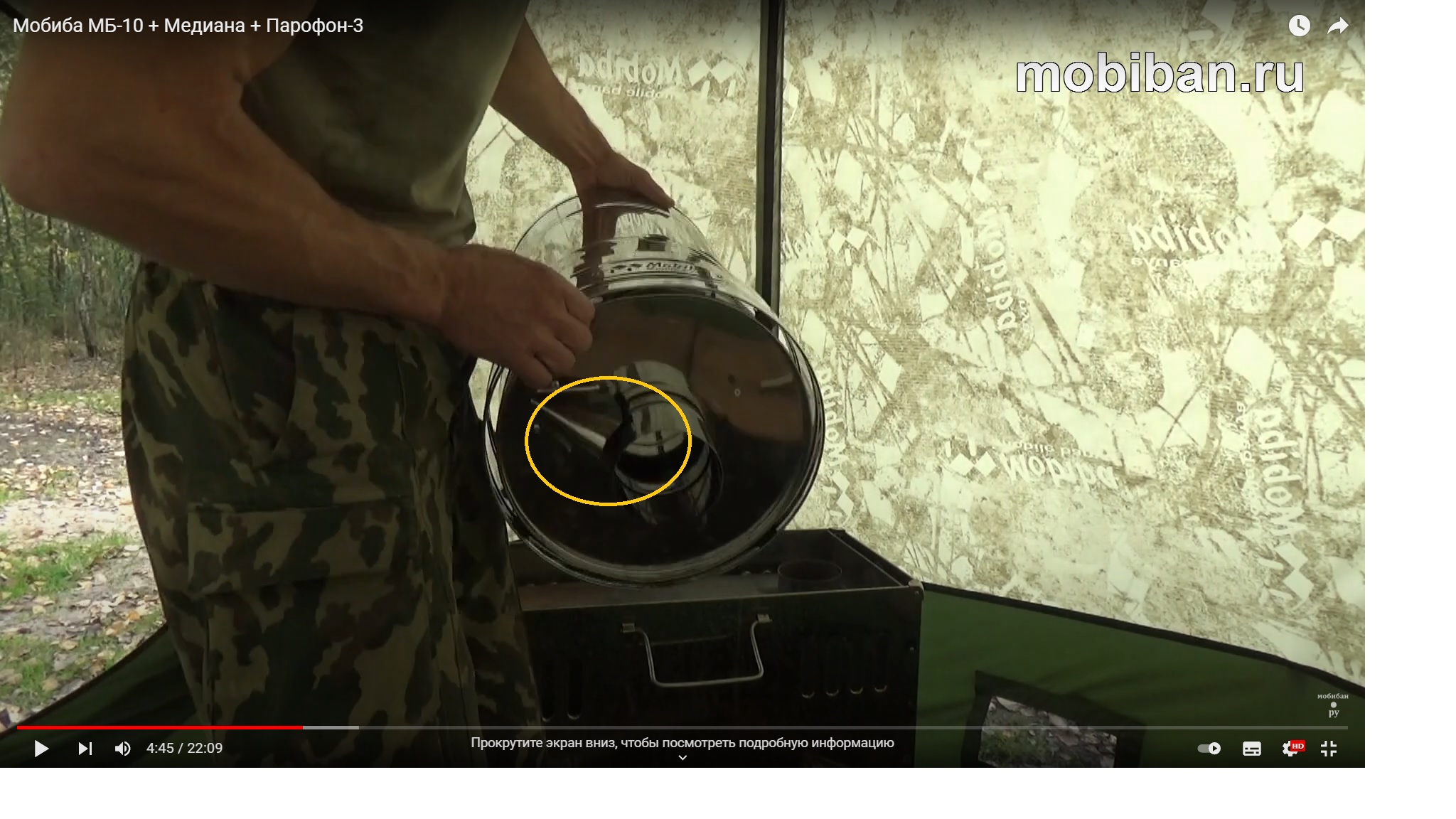

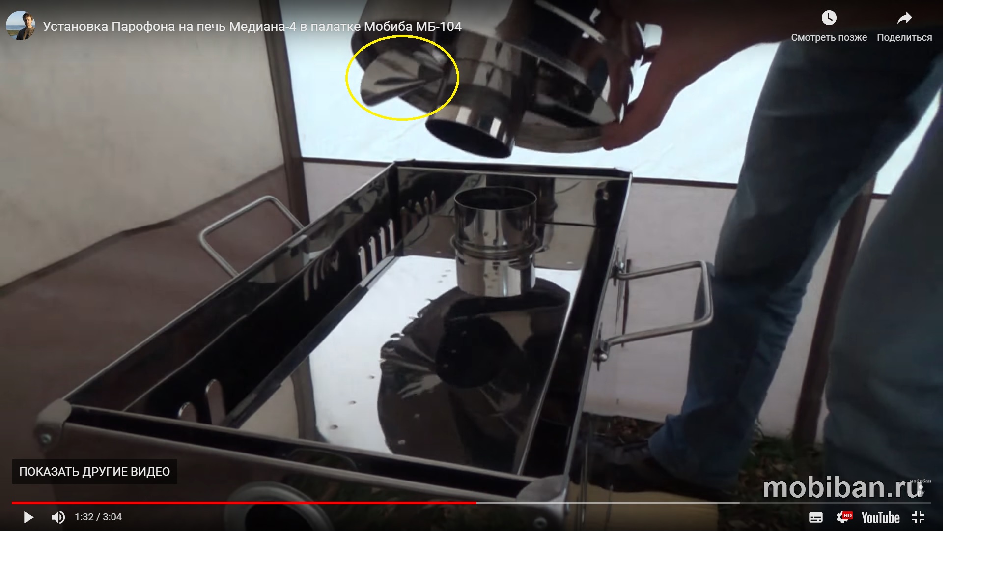

Привет коллеги! Тоже хадумался над приобретением Парофона для Медианы. Естественно пересмотрел Кучу роликов от Игоря Ерхова. И там увидел, что на одном из парофонов отбойник пара развернут в сторону трубы, а на лругом видео Игорь устанавливает Парофон отбойником от трубы, к стенке палатки. Визуально, вроде бы эта конструкция крепится жестко и не вращается. Или я чего то не понял.
Re: Медиана с Парофоном VS Гравицапа КЦ4
Сергей-65 писал(а):Привет коллеги! Тоже хадумался над приобретением Парофона для Медианы. Естественно пересмотрел Кучу роликов от Игоря Ерхова. И там увидел, что на одном из парофонов отбойник пара развернут в сторону трубы, а на лругом видео Игорь устанавливает Парофон отбойником от трубы, к стенке палатки. Визуально, вроде бы эта конструкция крепится жестко и не вращается. Или я чего то не понял.
Покупай,не пожалеешь,очень вкусная штучка,для Медианочки самое то! Ни чего там не вращается,всё жёстко,если ставить правильно,кран справа,сопло внизу слева!

И все-таки кто-то может пояснить, почему конструкции развернуты в разные стороны?
Для правшей, для левшей :lol:
