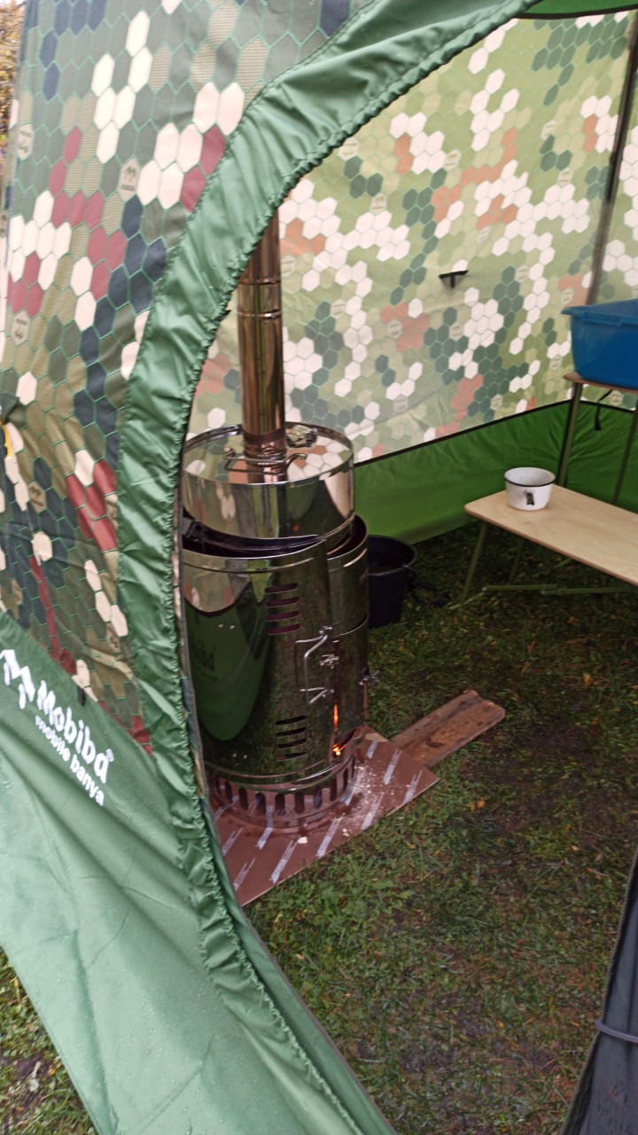

Раньше использовал минеритовую плиту (что-то вроде фиброцементной плиты, но полегче). Вырезал ножовкой по размеру с половину полка, чтобы входила в сумку для ПС-700 и было удобно в транспортировке.
Сейчас использую кусок старой вытяжки (друг отдал, когда делал ремонт на кухне).
Кусок из нержавейки с каким-то утеплителем, идеален для подставки под корону.

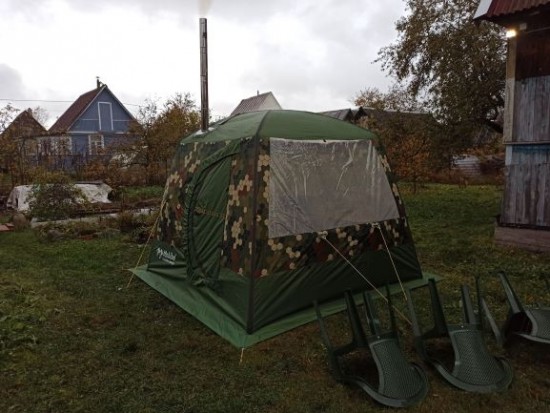

Всех приветствую) Хороших банных выходных и с лёгким паром)
вчера испытали мой комплект) Очень Очень доволен выбором и результатом) Большое ЧЕЛОВЕЧЕСВОЕ СПАСИБО Создателю МОБИБЫ. А Также Огромное Спасибо всем кто помогал с выбором ПЕЧИ.
