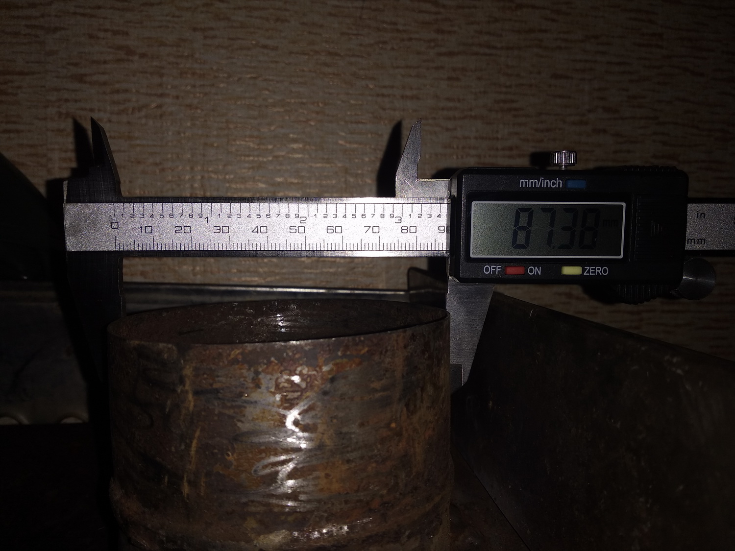

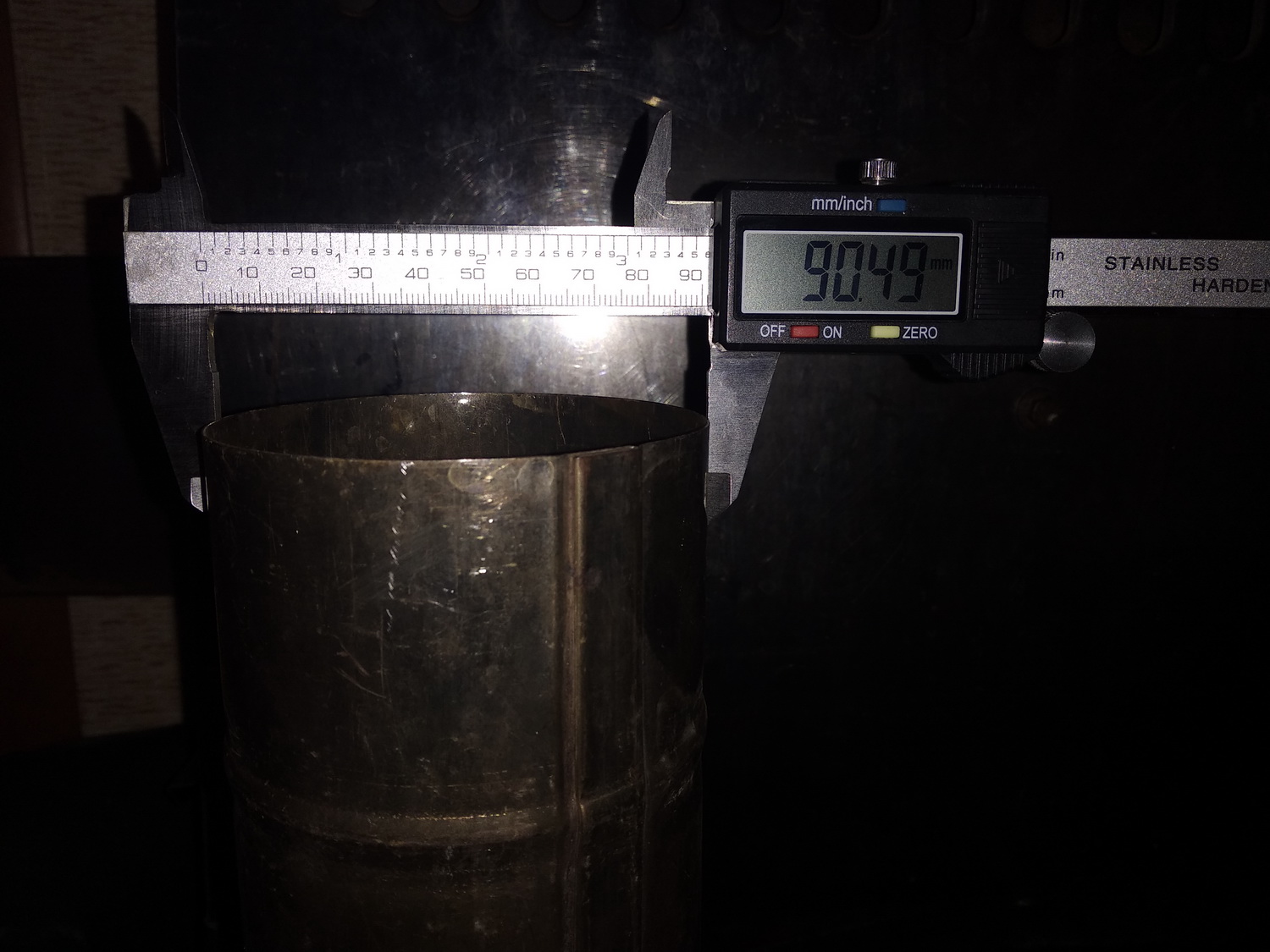

Алексей Александрович, прежде всего хочу поблагодарить Вас за развернутый ответ.По поводу техники безопасности это Вы очень не зря упоминаете. Я работаю на крупном машиностроительном предприятии и постоянно приходят приказы о несчастных случаях на производстве из-за элементарного не соблюдения ТБ. Болгаркой, конечно, в квартире панельного дома крайне неудобно пользоваться. Это мое личное мнение. Лучше к другу в гараж. Друг с гаражом - это собирательный образ всех мест, где можно данным инструментом поработать))). Теперь что касается моей печки. Я намерил:
1. Диаметр нижней части сегмента дымохода - около 90 мм.
2. Диаметр посадочной части патрубка печи - около 87 мм.
3. Диаметр разделки дымохода - около 92 мм.
По этим замерам можно судить о том, что мне повезло и у меня все же медиана?
Печь у меня от Мобибы в фирменном зеленом чехле с логотипом сайта мобиба на верхней части. Прочитал Ваш пост, пошел все внимательно рассмотрел. В моей печи парафону 3 опереться на стенки конвектора мешает торчащая задняя стенка печи. Как ,считаете ,лучше поступить, чтобы подружить парафон и мою печь? Или эта выступающая задняя стенка не будет мешать установке парафона?

Zmei писал(а):....Теперь что касается моей печки. Я намерил:
Судя по размерам, это Медиана. Сделайте фото общего вида этой печи. Я посмотрю на нюансы оформления, постараюсь понять, какого года выпуска и модификация.

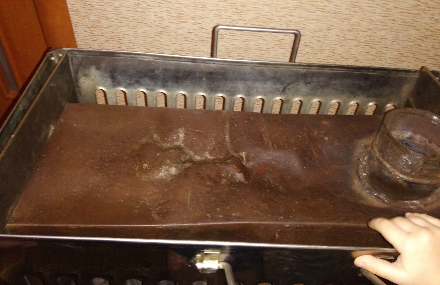

[quote="Zmei]"В моей печи парафону 3 опереться на стенки конвектора мешает торчащая задняя стенка печи. Как ,считаете ,лучше поступить, чтобы подружить парафон и мою печь? Или эта выступающая задняя стенка не будет мешать установке парафона?[/quote]
Так не должно быть. Что-то случилось с этой печью. Так никогда ни одной новой печи задняя деталь не выступала. Похоже ее сорвало со штатного места. По идее надо у друга в гараже конвектор снять с топки и дефектовать печь. Попробовать восстановить первоначальную геометрию. Или хотя бы подправить. Или заменить топку целиком на новую.

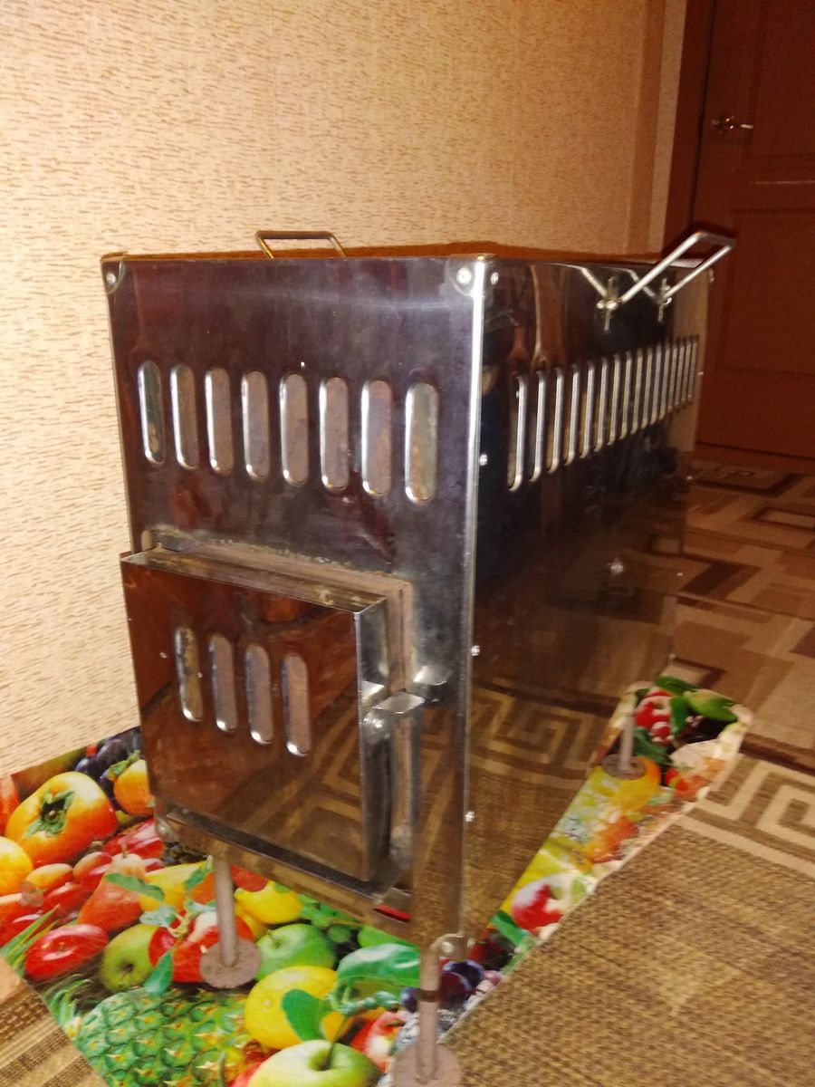

И все сразу стало понятно. Внимательно рассмотрел топку. Ответ на поверхности. На фото ниже видно, что ее здорово повело. Задняя стенка торчит из-за того, что топка сильно деформирована. Также прилагаю фото общего вида печи.
Хочу сказать относительно своей печи. Она ко мне попала грудой металлолома. Иначе ее назвать не поворачивается язык. Я что с ней сделал:
1. Выровнял колосник. Его половина была вогнута в зольник практически полностью.
2. Соорудил ручку на дверцу.
3. Прикрутил ручку переноски. Одна была оторвана.
4. Сварщик мне вварил патрубок. Причем проварил его качественно по всей окружности.
5. Он же проварил днище весьма неплохо.
6. Он же приварил две ножки. Они в моей печи уже не выкручиваются, а кто-то их пытался выкрутить и выдрал с мясом.
По итогу у меня вполне неплохая рабочая печь. С ней мне досталось ведро камней. Первую протопку после ремонта она выдержала на отлично. Нам с супругой все понравилось. Баня состоялась. Поэтому не очень хочется менять топку. Печь то работает пока. Да и замена топки не сделает из моей полноценную современную медиану. Ведь не будет нижнего листа конвектора. Да и ножки нужно будет докупать. Тогда уже лучше, как мне кажется, купить новую печь. Покупку парафона и сумки под полок я со своей замечательной женой согласовал, а вот одобрение на покупку новой печи в ближайшее время сомневаюсь, что смогу получить. Я думаю докупить сегмент дымохода, а со старого вырезать небольшой переходник для парафона. Как считаете, будет такая связка работать?

Zmei писал(а):... Я думаю докупить сегмент дымохода, а со старого вырезать небольшой переходник для парафона. Как считаете, будет такая связка работать?
Ну, а почему не будет? )) Парофону без разницы из какой модификации Медианы огонь получать.
