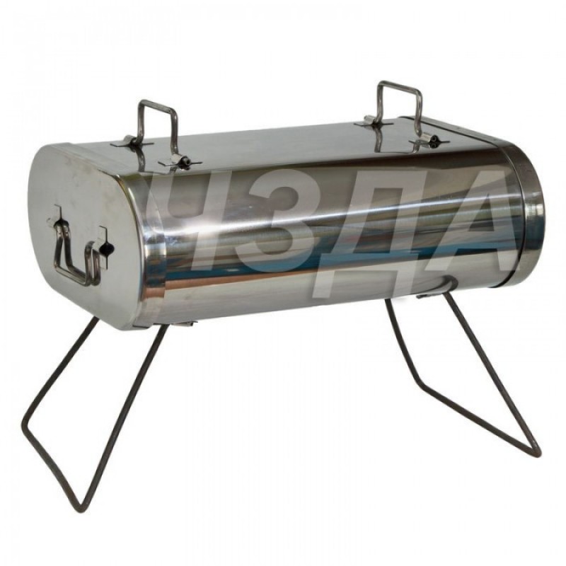

Если закапывать в угли, можно использовать медицинский бикс. Его еще как коптилку можно использовать и бокс для посуды, в свободное время; И объем хороший имеет.

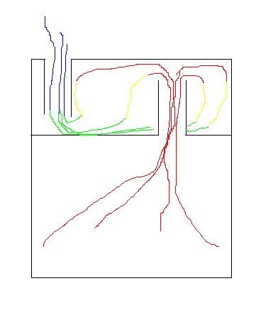

Итак, о переделке печи Дуплет в картинках:

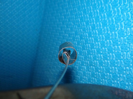

Патрубок расширил с 60 до 90 мм для увеличения тяги. Была идея подкидывать сверху - сделал шарниры и "хвост" из велосипедного тормозного тросика из нержавейки за который дёргать. Чтоб не обжечься, на конце хвоста вот такая загогулина:

То что я назвал нормализатором тяги, выглядело в разрезе примерно так:
Есть в конструкции что-то и от "Согры", и от "Ракеты". В центр верхнего отсека можно как раз духовочку врезать :D Работало хорошо, верхняя часть была равномерно малинового свечения.
