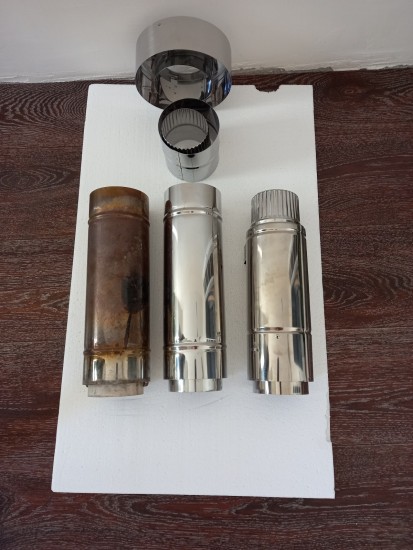

Слева на право.
1.Пароперегреватель от Жиги-1
2.ППГ-90
3.Пароперегреватель от Жиги-2
Посадочные место на бак одинаковое.

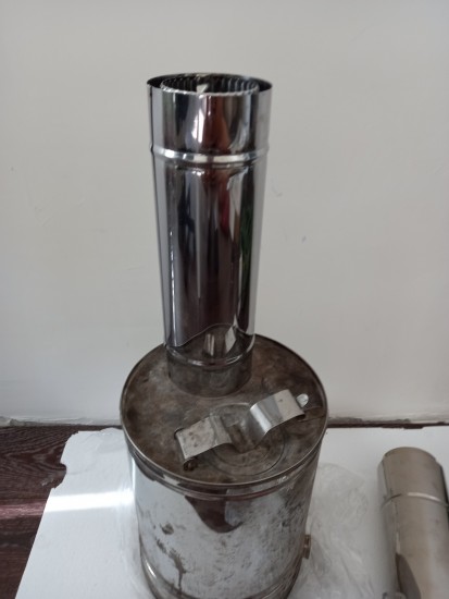

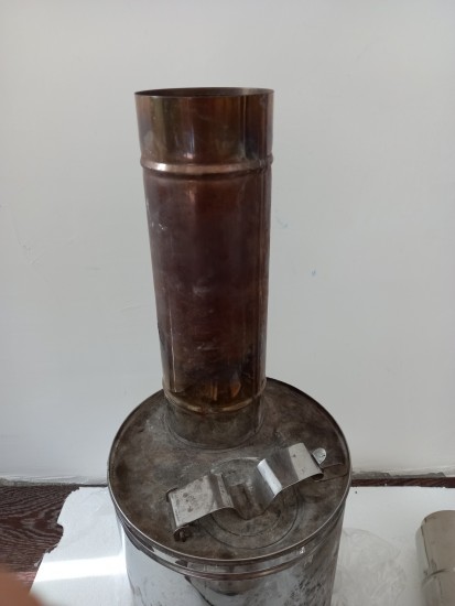

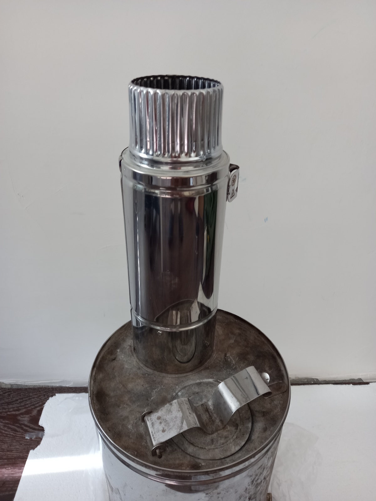

Вид сбоку
Вид сбоку

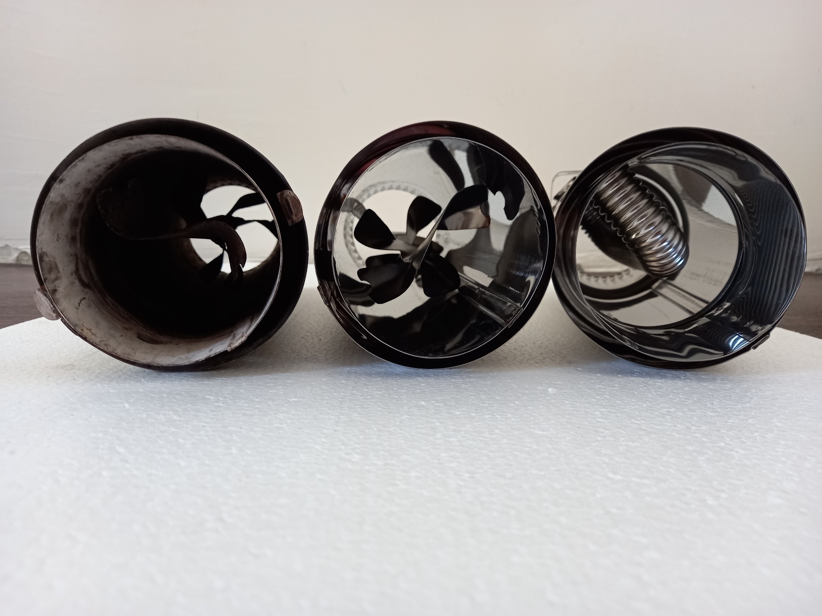

Вид снизу
Вид снизу
Вид сверху
Вид сверху
