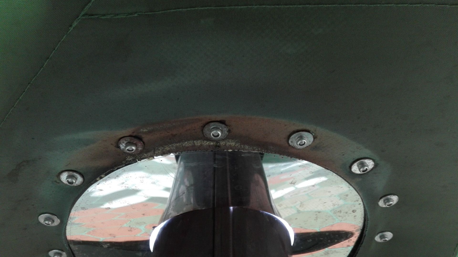

Ух ты как интересно. Еще в июне пробовал делать двойной перегреватель из немного развалившегося перегревателя Жиги. Результат на видео про Юрюзань и слегка поплавленная изнутри ткань палатки на разделке. Уже позже мы пришли к выводу, что это перегретый пар помог ее расплавить. Тогда не решился об этом сказать, видимо зря, быстрее бы ППГ-90 появился. Ну чтож, постфактум несколько фото.

Бигстеп писал(а):.... и слегка поплавленная изнутри ткань палатки на разделке. Уже позже мы пришли к выводу, что это перегретый пар помог ее расплавить.
Виталь, у меня подплавлено в том же самом месте. Что наводит на определенные мысли. Если это перегретый пар, то вероятность что мы каждый раз ставим пароперегреватель одной и той же стороной относительно палатки - сомнительно.
Мне кажется, что все-таки это подплавление - результат воздействия лучистого тепла от проекции дымохода, и поджигаем в моменты когда отключается парогенерация (первый запуск, долив воды, просушка и т.п.). Лечится, как я уже писал не так давно, дополнительной пластиной разделки, которая клинится на дымоходе в 5 см ниже основной разделки и выполняет роль отражателя.

Batman писал(а):Виталь, у меня подплавлено в том же самом месте. Что наводит на определенные мысли. Если это перегретый пар, то вероятность что мы каждый раз ставим пароперегреватель одной и той же стороной относительно палатки - сомнительно.
Сергей, а ты тоже ставил двойной перегреватель? Там от среза перегревателя до разделки сантиметров 15-20, если не меньше.
А дополнительная разделка как поможет, выше нее если дымоход нагреется, тоже будет лучить на палатку. Тут проще усиленную разделку придумать, типа две разделки и между ними стеклоткань.
В том и дело, что не ставил, соответственно от среза пароперегревателя до разделки полметра остается, перегретый пар за такое расстояние отдаст большую часть температуры в помещение. А оплавление присутствует. Потому и грешу на лучистое тепло. Усиленная разделка была в "скрытых опциях", можно заказать при желании, предназначена для вшива в палатки не имеющие разделки.
Будем экспериментировать :) Сначала попробую отражать пластиной - если не поможет, то дождаться окончательного проплавления и дозаказать разделку. Как я понял у нее фактура ткани как на разделке Кайфандры, соответственно такую температуру выдержит играючи.
