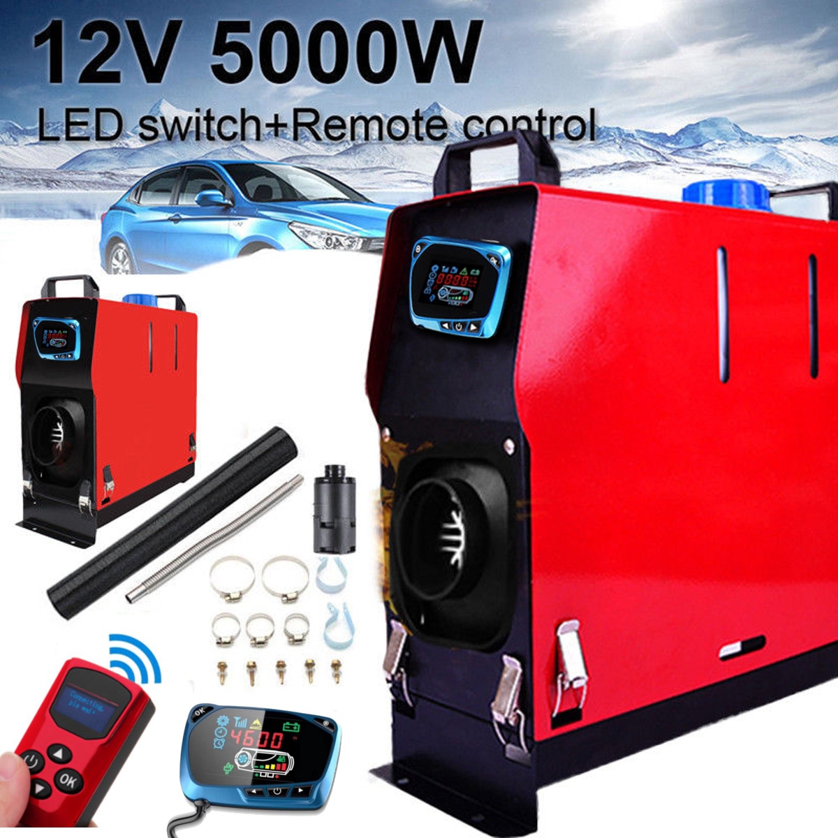

Re: И снова про газ!
Сергей-65 писал(а): Так-то после возлияния никакие инженерные решения не могут быть максимально безопасными.
Чего бы вдруг-то? Безопаснее будет только спальник с подогревом.
5000W-Air-diesels-Heater-5KW-12V-One-Hole-Car-Heater-For-Trucks-Motor-Home-Boats-Bus.jpg
Slava Nikitin
Сообщения: 41
Зарегистрирован: 19 янв 2019, 02:12
Для знакомых: Слава
Мобиба у меня с: Февраль 2019
Мой комплект: МБ-15(2 комплекта), Паробомба-3, Медиана-5, ПУ-15, ТВ-15, Шикардос, Шапочки 7 штук
Откуда: Миннеаполис
Благодарил (а): 1 раз
Поблагодарили: 18 раз
Сообщение Slava Nikitin »
Да как то неудобно из спальника рыбу ловить.
Хочется сидя .
Мужики задохнулись сидя в креслах
