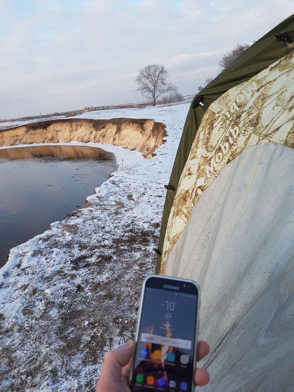

Ещё раз здравствуйте тема актуальная оказалась.
Вчера за бортом было минус 10 не выдержал решил по экспериментировать поставил баньку на удивление первые два захода хорошо не так как в плюс или даже ноль что прижимает к полу, но париться вполне, но где-то через 40 минут тент с низу начел покрываться льдом и париться не получается даже наверху
На мой взгляд тент бы спас ситуацию (иначе бы мабибоматрежки просто не имели б место быть) буду заказывать мб-3 или мб-103
P.S. Топил руфами от души

Печь жарила на все сто и даже больше
специально фотку выложил где она красная
