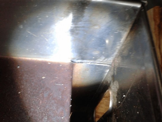

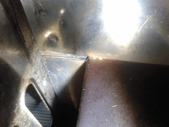

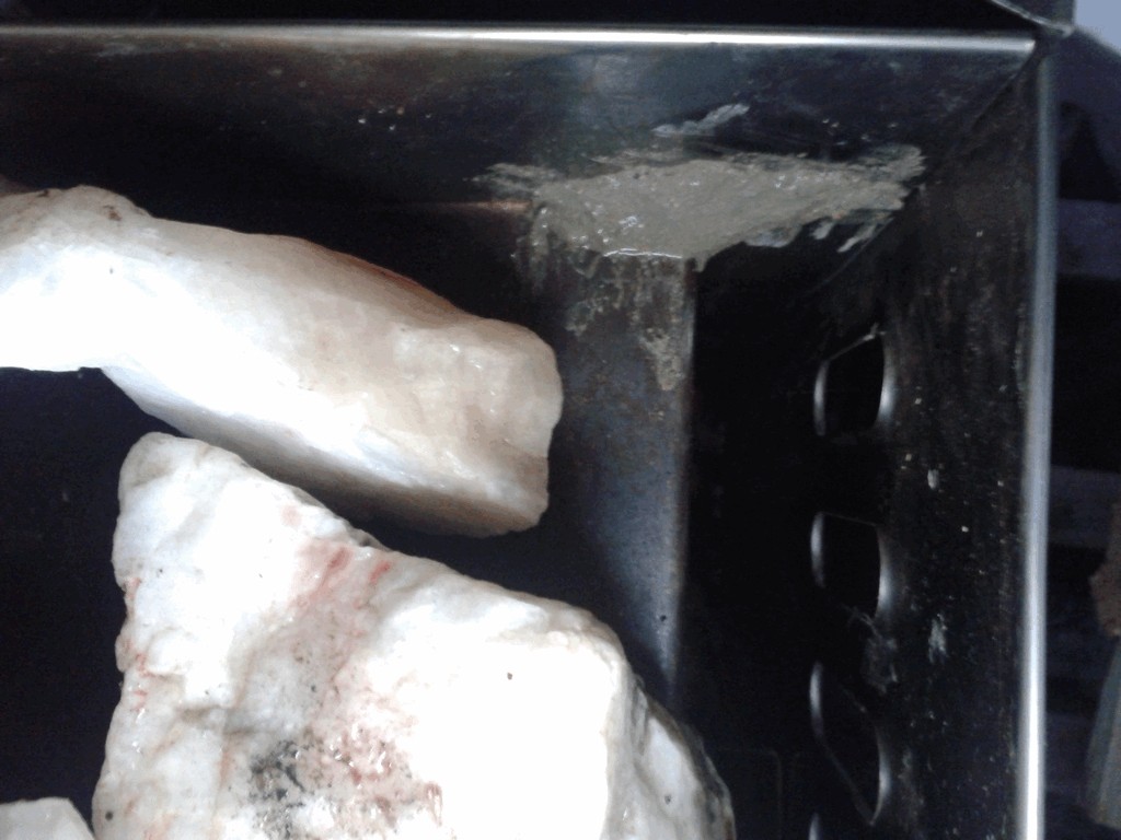

Ab$ent писал(а):Медианка-5 (и печь Артёма-Shmona Медиана №4'5).
По всем углам топки, в местах соединения с кожухом отверстия.
Через них дым сочится невкусный, камни на топке коптит.
Посоветуйте, чем их для герметичности можно подмазать?

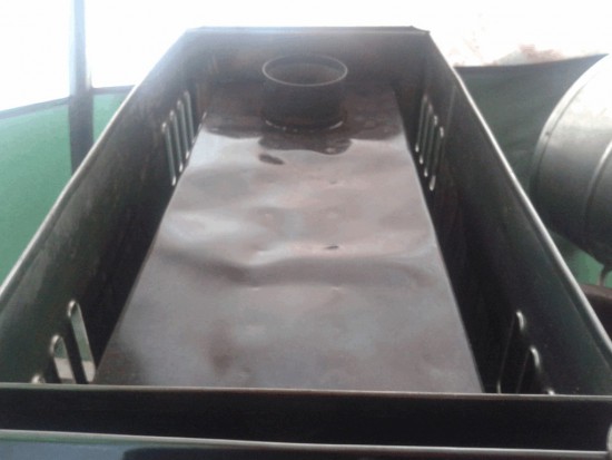

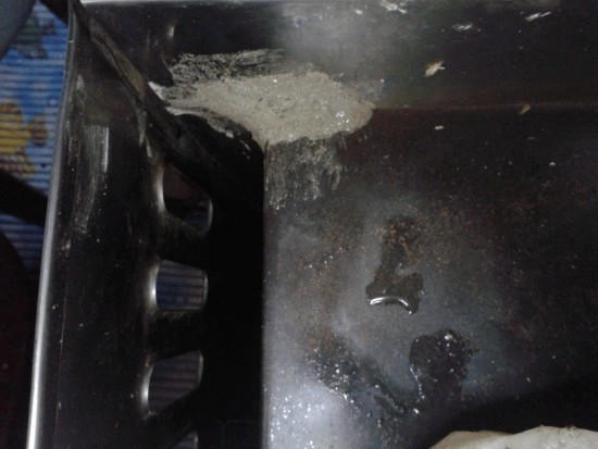

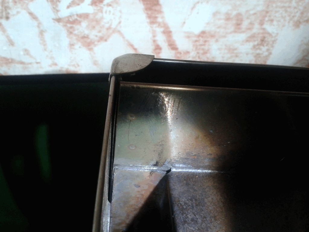

Дырки на углах топки - это противоестественно и их не надо даже в этой печи активного горения. Копчёные камни, дымовуха и металлический привкус на языке уже достал. Совсем некомильфо стало.

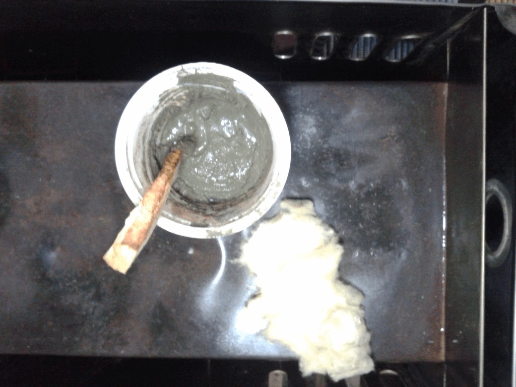

Улучшаем конструкцию.
Купил цемент высокотемпературный "Для печей и каминов", взял кусок базальтовой ваты и замазал эти несообразности. Положил новые камни.
Первая топка показала полное отсутствие дымка из углов топки. Даже на холодную. Как и должно быть.

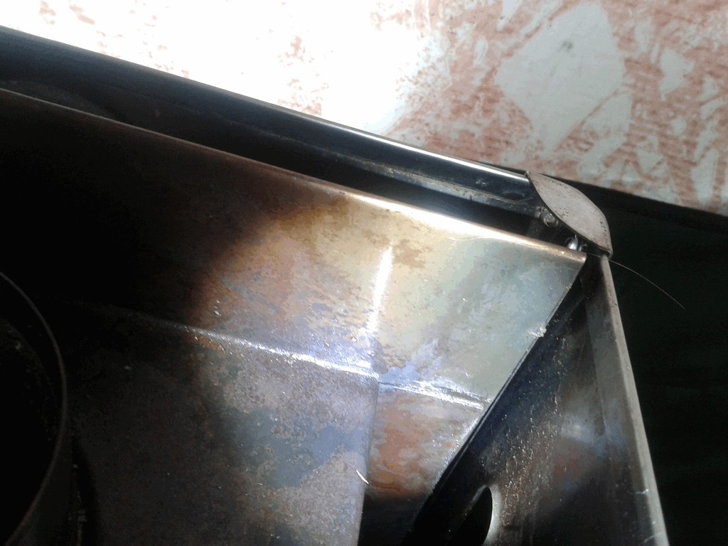

Теперь буду придумывать как улучшать герметичность дверки. Где шнур-уплотнение поставить, на самой двери изнутри бортики приклепать как у Согры или на топке?

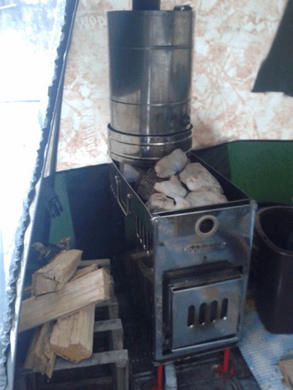

АлексейАлександрович писал(а): У Вас печь от Артема? Я бы на эту печь еще посмотрел. А то он обычно со скидкой покупает что-то не серийное.
И по Вашей палатке тоже есть вопросы. Что-то делали, чего нет в конструкции? Какие-нибудь затычки на приточную вентиляцию? Какие-нибудь задвижки?
У меня две Медианы. От Артёма и новая, только что купленная.
Дырки по верхним углам топки и неплотности дверки и у той и у этой одинаковы.
У палатки, конечно, улучшена конструкция - приточка прикрыта самодельной задвижкой и тёплая крыша. Мне непонятен мазохизм, когда люди мёзнут в бане с открытой приточкой и полки под самый потолок городят, чтоб прогреться.
Не нужна она, особенно такая большая и на такой высоте.

Про приточку уже много раз обсуждалось. Зачем придумана и нужна. Здесь все как с автомобилем - решился на тюнинг, сам неси ответственность за его последствия. Золотые слова моего отца - раз на заводе придумано, значит так надо. И не фиг туда лезть. На фото варочная поверхность не медианы-5, нет двух параллельных выштамповок.Я вот другую печь пока в качестве банной вообще даже пробовать не хочу. Ну люблю свою медианочку и все тут!
