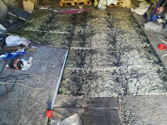

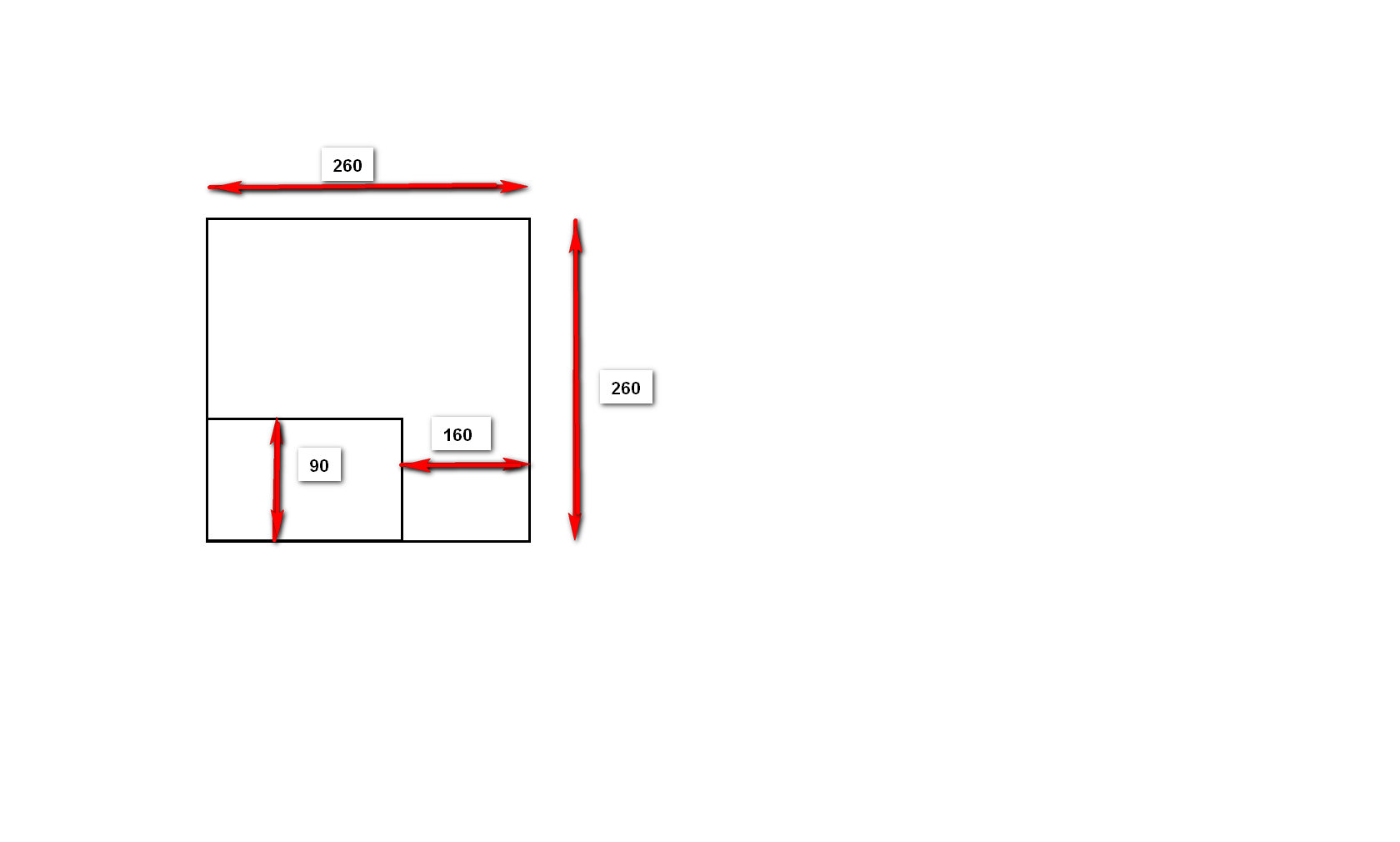

Ребята кто делал полы для МБ15 с вырезом под печь ..... по циферкам гляньте похоже у вас или нет ?

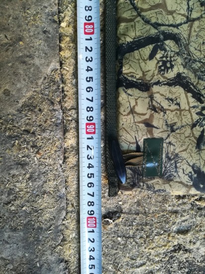

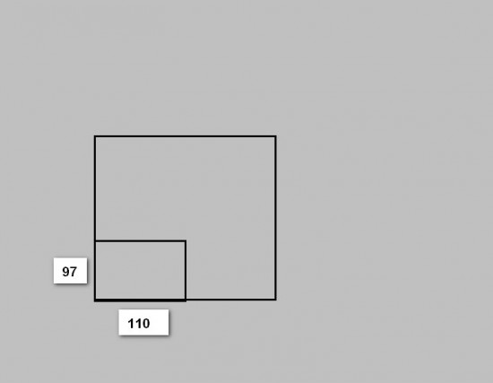

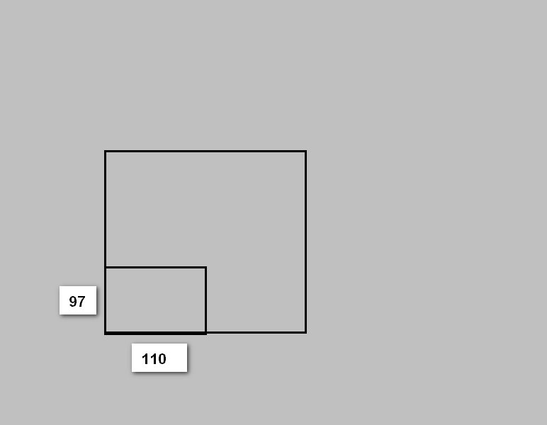

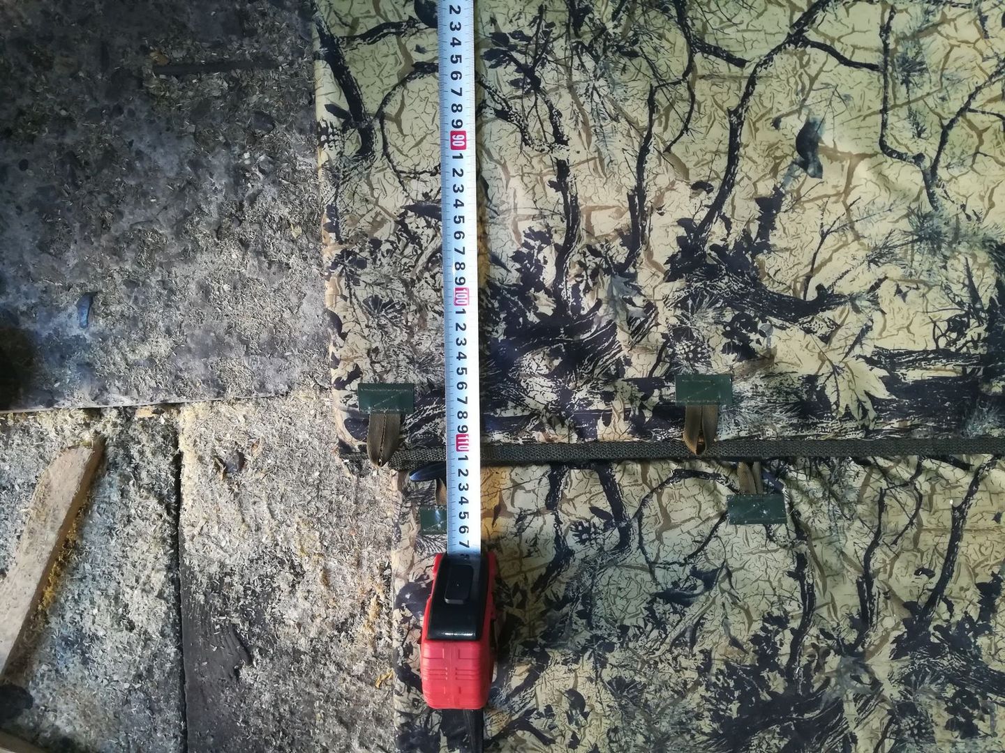

Фирменный пол состоит из двух неравнозначных кусков
Ширина отгибаемого сегмента 110 см
Глубина 97 см
Результат
Re: Самодельный теплый пол
а общий квадрат не помните ? 2550 судя по ТТХ
я правильно цифры расставил ?
Сообщения: 2587
Благодарил (а): 7090 раз
Поблагодарили: 4929 раз
tj™ писал(а):а общий квадрат не помните ? 2550 судя по ТТХ
Или 2550 или 2500, не помню))))
Тут вопрос в другом: Фирменный сделан таким образом, чтобы минимизировать раскрой пластин-утеплителей, и чтобы в сложенном виде пол помещался в стандартную сумку для ПУ 50х100 см.
В случае с самодельным полом для творчества гораздо больше возможностей :D
Я бы предложил поступить следующим образом: Поставить МБ-15, в нее ПБ-3 в штатном положении соосно разделке, прикинуть возможный разлет угольков, и исходя из этого уже кроить. Возможно у тебя цифры получатся чуть больше или наоборот, меньше.
Еще один нюанс: штатный ПУ скроен так, чтобы помещаться внутри установленного внутреннего тента, в однослойном варианте его можно сделать и больше чем 255х255.
И если делать НПА вкладыши своего размера, вполне можно скроить так, чтобы он был как ПУ-22/10, из одного цельного куска с разрезом в месте подворота. Сэкономит время, затрачиваемое на состегивание клевантами двух кусков ПУ.
В общем, как раньше на вещевых рынках говорили, есть три размера: "на вас", "не на вас" и "надо мерить" :lol:
Именно третий вариант кажется наиболее разумным.
короче будут целые без выреза.
вырезом решаем проблемы с печью - получаем проблемы с раскроем и размерами.

tj™ писал(а):короче будут целые без выреза.
но получается что легче решать вопрос с подставкой под печь чем преодолевать трудности раскроя и компоновки листов.
Да не получится там никаких особых проблем))))) крои под себя как хочешь. Прорез на загиб лучше сделай, на метр примерно, и пару клевантов. По углам обязательно люверсы либо петли крепления, иначе елозить будет под ногами. Я на свой ПУ 22/10 сам петли нашивал. А по расположанию вкладышей по месту определишься. Можно сначала сделать ПУ единым кроем, а потом прорезать и обработать лентой края.

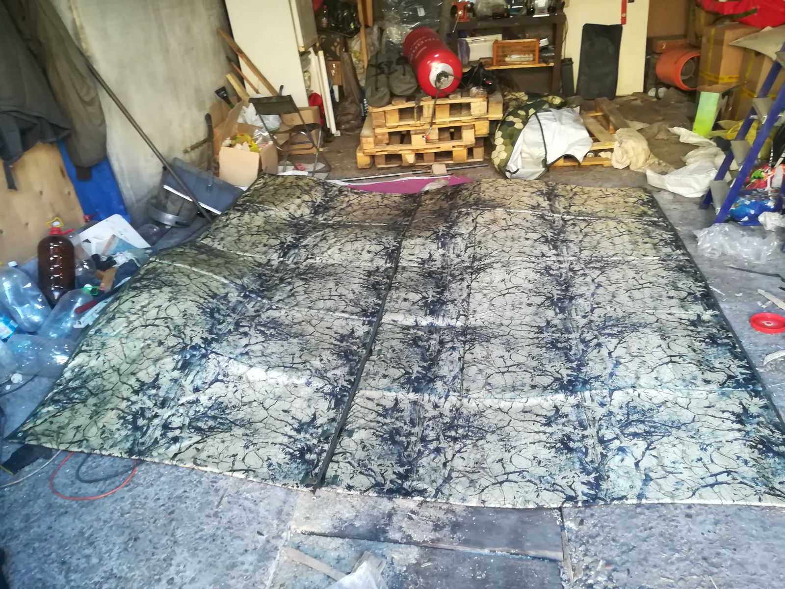

Ребята чуть подробнее за полы спрашивали ...... вот немножко обозрел .....

tj™ писал(а):Ребята чуть подробнее за полы спрашивали ...... вот немножко обозрел .....
Антон, здравствуй. Теплый пол конечно полный улёт! Подскажи ещё про наполнитель – вроде и раньше ты писал про изолон ижевский и в видео тоже прозвучал «изолон», а это не пенофол ли? На тёплый пол для «Кайфандры» тоже рассматривал изолон (это из чего сделаны туристические коврики), чтобы был в комплекте, а вдруг и её буду использовать зимой, но заказать в небольшом количестве из Ижевска так и не смог. В итоге сделал тоже из фольгированного пенофола, толщиной 1 см. По каким соображениям у тебя выпал выбор?
