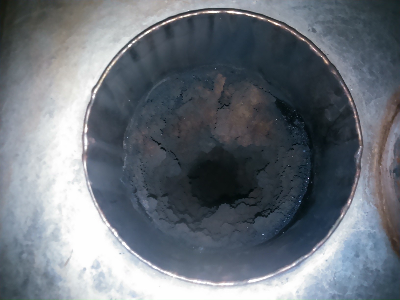

Приехали гости ко мне в баню, я на всякий случай, решил почистить
трубы после безперерывной недельной топки Медианы, постучал по трубам, по ним что-то вниз прошуршало, вот думаю, как хорошо прочистилось, сейчас тяга будет ого-го, печку затопил и ... и ужас полный ...
"война в Крыму, всё в дыму и ничего не видно".
Дырки сквозной через Парофон нет, обстукивание труб забивает
Парофон сажей, тяги - ноль, весь дым из топки пошёл в баню.
Пришлось всё разбирать, по-уму всё прочищать, баню отмывать.

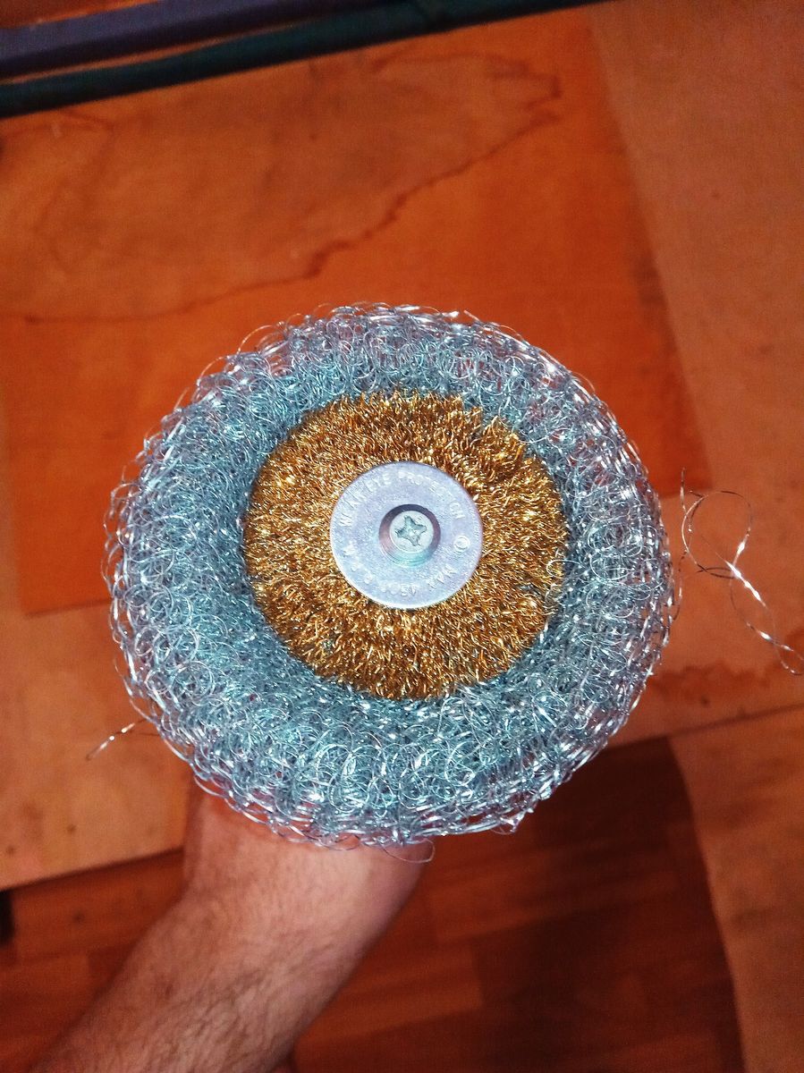

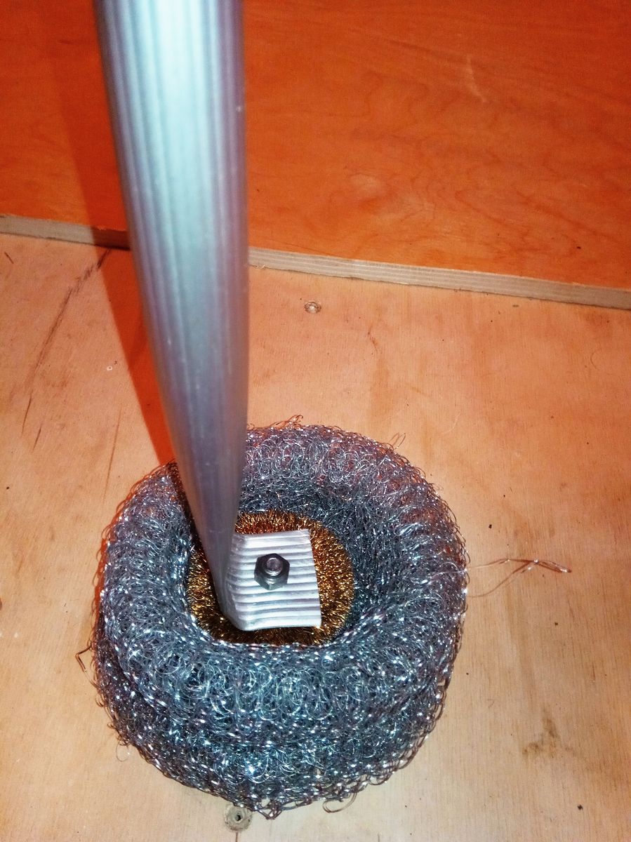

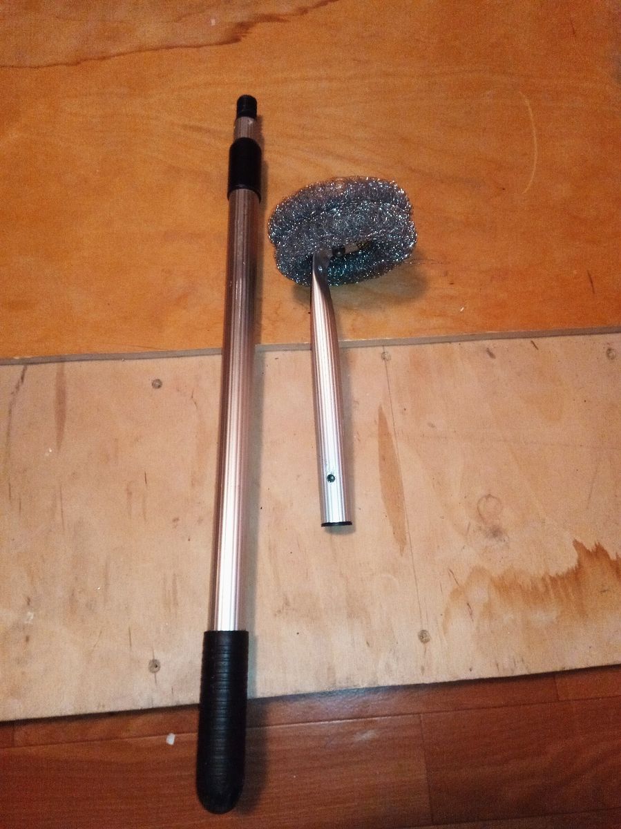

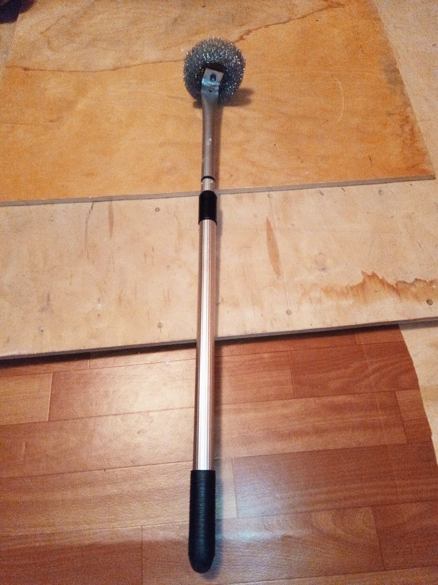

Вот в выходные сделал приспособу для чистки дымохода.

Парафон неразборный. Так же как и трубы, ёршиком и щёткой с последующим вытрясанием кучерявой сажи. Литра два вытряс.
Вот, вчера тоже чистил. Чуть-чуть совсем не заросло.
