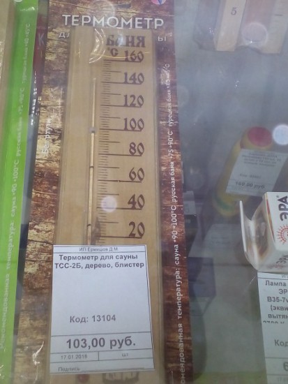

Обычно все на 120-140 град,а здесь наткнулся на вот такой, смотрите сами.

Михаил-174 писал(а):Обычно все на 120-140 град,а здесь наткнулся на вот такой, смотрите сами.
Забыли на ценнике указать, термометр для парабомбы.
Re: Термометры, гигрометры
не удержусь от спама, но :lol: :lol: :lol: :lol: :lol:
:twisted: :twisted: :twisted: :twisted: :twisted: :twisted: :twisted: :twisted: :twisted:
дайте два!!! в каком магазине?

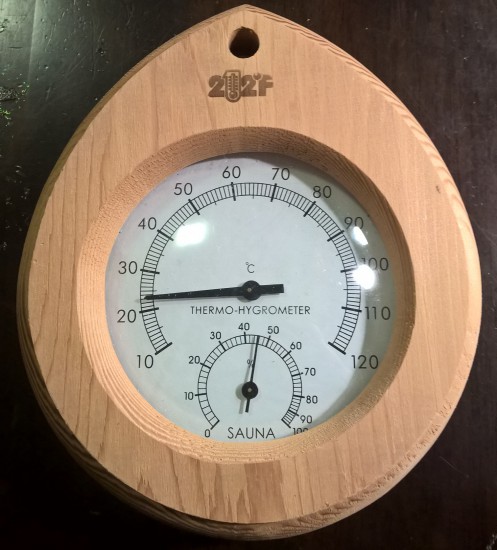

Очень удобно вешать на шнурок, небольшого размера, деревянная обечайка от ожегов.
Термометр, судя по спиртовому, точен; гигрометр не проверял.
По возможности проверю поверенным эталонным прибором.

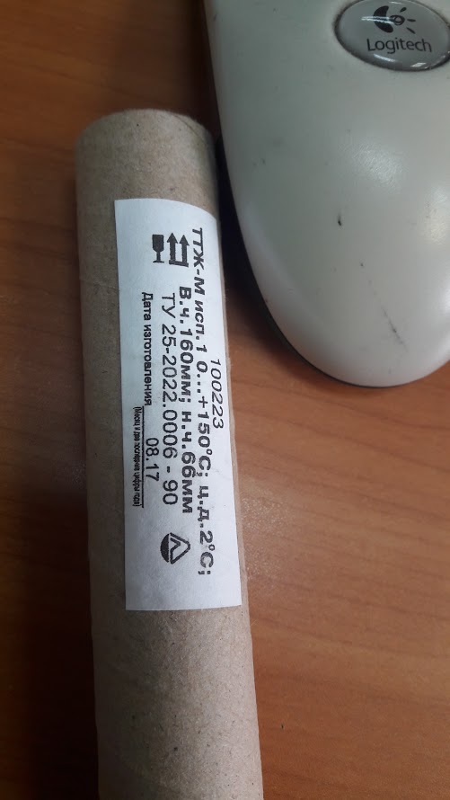

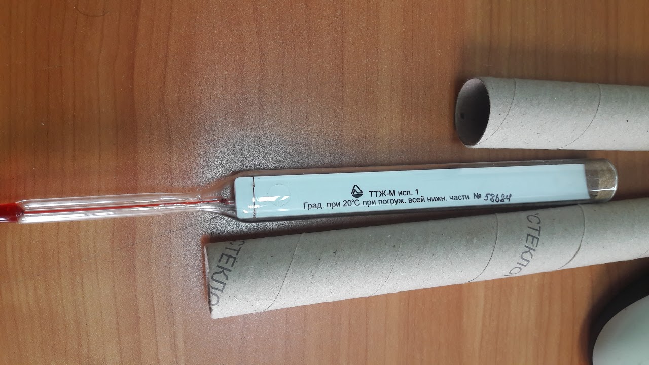

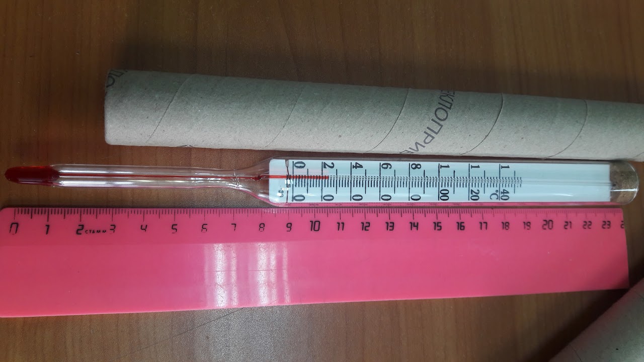

Я использую такой термометр с разметкой от 0 до 150 гр. но он стеклянный и без крепления.Температуру показывает точно.Его бы в какую нибудь оправку засунуть, тогда и повесить можно в баньке. Если кому надо, могу подарить.Есть небольшое количество.Термометры приходят с оборудованием и в основном не востребованы.
