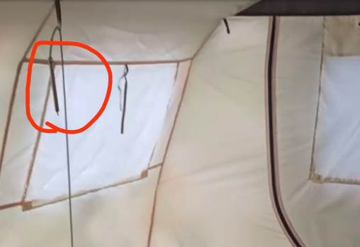

Если опустить термометр до уровня чуть выше полка, то будет как раз то, как мне нравится.
Сейчас датчик высоко расположен, насколько я понял из видеоролика. Почти под потолком висит щуп.

Андрей, нормальная высота
примерно 140 см от пола.
Когда лежишь на полоке, ПС-750, как раз над тобой будет, если сидеть на полоке, на уровне груди будет.
У меня показометр висит на уровне 130 см от пола.

Алексей Александрович сказал, что на уровне груди ногти ломит от жара.

Jicharka писал(а): 23 янв 2026, 11:15 Алексей Александрович сказал, что на уровне груди ногти ломит от жара.
Именно. У меня рост 185 см. Смартфон держал на уровне груди. Это примерно 1300 мм от пола. На этой высоте ногти ломило. Вы сами знаете, как это понимать.
