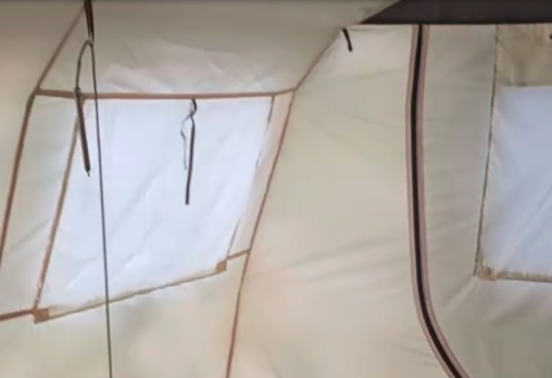

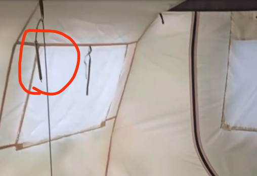

Если опустить термометр до уровня чуть выше полка, то будет как раз то, как мне нравится.
Сейчас датчик высоко расположен, насколько я понял из видеоролика. Почти под потолком висит щуп.

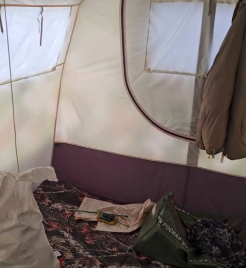

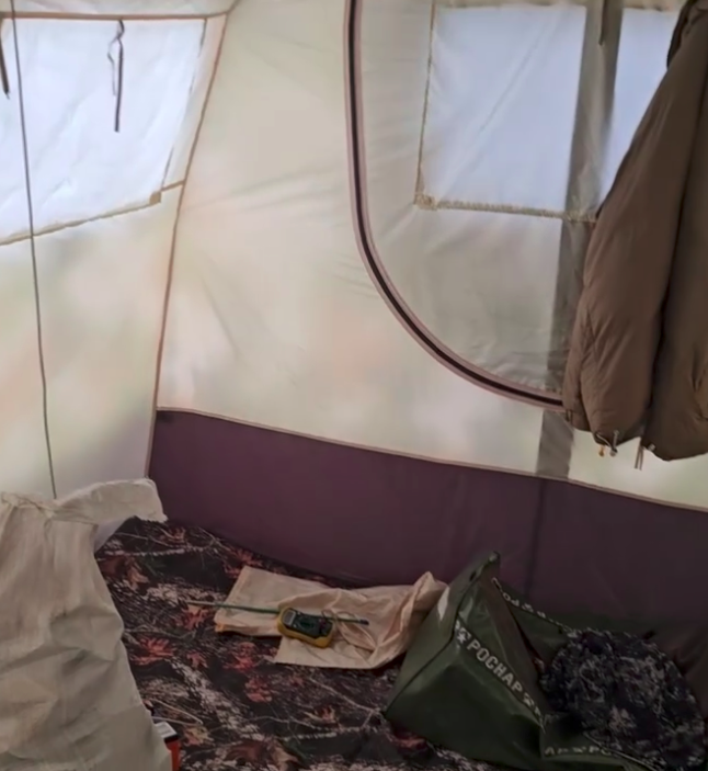

Андрей, нормальная высота
примерно 140 см от пола.
Когда лежишь на полоке, ПС-750, как раз над тобой будет, если сидеть на полоке, на уровне груди будет.
У меня показометр висит на уровне 130 см от пола.
