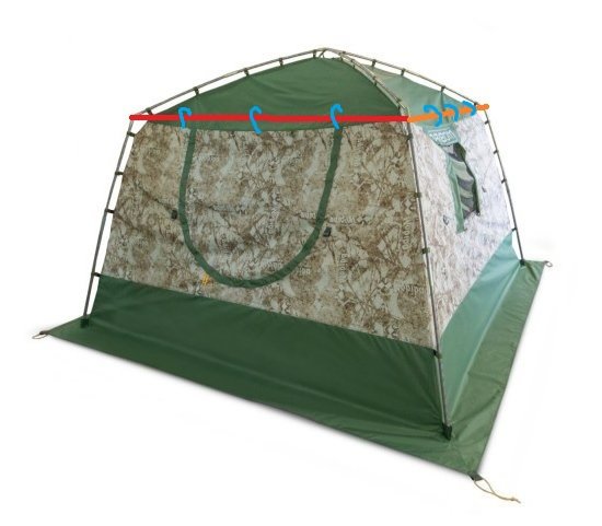

Ну если уж накидывать разных идей.. :-D
Палатка не маленькая, пролеты большие
Уже писали про необходимость добавления петель для оттяжек по середине верхней кромки стенки.
Но оттяжки как бы вниз тянут, а хочется больше расправить объем.
А что если добавить дюралевых трубок по периметру и к ним цеплять крючки нашитые вдоль швов?
Будет не хуже оттяжек и проще устанавливать и не спотыкаться о них. Оттяжки точнее будут, но их станет меньше. Думается каркас станет жестче опять же. И хлопать на ветру должно меньше. К ним же и ИЗН можно цеплять крючками или карабинчиками, а не вязать узелками, что надоедает быстро, поставил себе карабинчики.
Цену/массу естественно увеличивает. Но и по аналогии с палатками типа МБ103-104 или в каких там идут дуги каркаса по низу.. Можно в хорошую погоду или при лени не брать или не пользоваться ими. А в качества тюнинга вполне бы.
