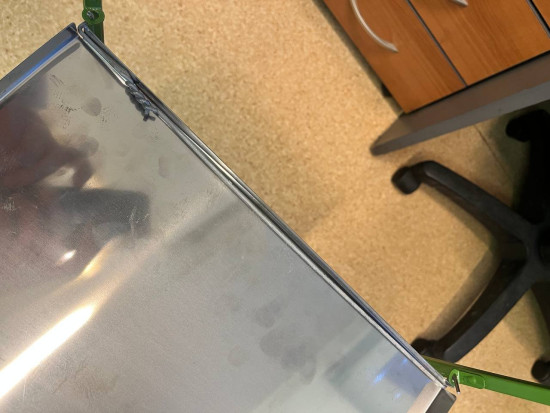

Bazhen писал(а): 22 дек 2025, 10:35 Добрый день! Приехал мне сегодня подарок новогодний в виде Шикардоса МГ-3. Забрал с ВБ.
У меня вопрос по поводу крепления нижней полки. Она визуально у меня маленькая, и еще две части полки между собой никак не скреплены. Подскажите это нормально?
Такое ощущение что нижняя полка меньше чем надо, и я никак не пойму как она крепится, как будто чего-то не хватает
Половины полки должны быть скреплены между собой? каким образом полка крепится к ножкам? суды по фото должны быть крючки, у меня их нет в комплекте

сколхозил из электродов такое вот)) Еще обратил внимание, что на коробке было исправлено Шикардос МГ-2 на МГ-3 и она была скотчем прозрачным перетянута, видимо вскрывали коробку(

Bazhen писал(а): 22 дек 2025, 11:59 сколхозил из электродов такое вот)
Стоп, стоп, стоп, что это за конструктор- доделай сам. O_O У этой полочки, по краям, должны быть крючки. У тебя их нет, что ли? На фото не рассмотреть. Если нет, то позвони на производство, в рабочие часы( можно написать на почту, вообще в любое время), озвучь проблему. Всё решаемо. :handshake:

Стоп, стоп, стоп, что это за конструктор- доделай сам. O_O У этой полочки, по краям, должны быть крючки. У тебя их нет, что ли? На фото не рассмотреть. Если нет, то позвони на производство, в рабочие часы, озвучь проблему. Всё решаемо. :handshake:
Так я про это и спрашиваю, что их нет, сначала долго вертел эти 2 части полочки в разобранном виде, потом скрутил их винтами, как раз валялись в столе необходимые. А потом встал вопрос как эту полочку крепить, должны быть крючки, а их нет, пришлось пока сделать такой колхоз. На ВБ вопрос написал, думаю где-то в этом месте крючкам приделали ноги
