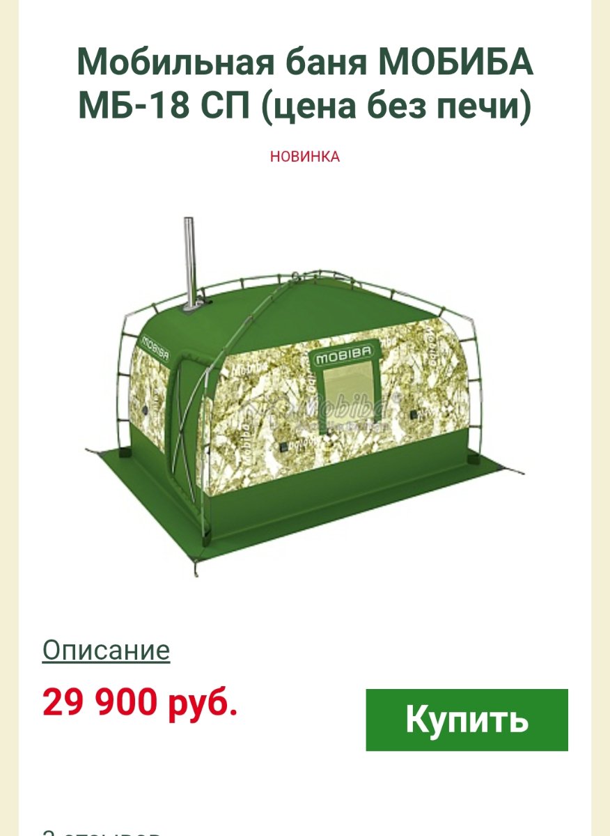

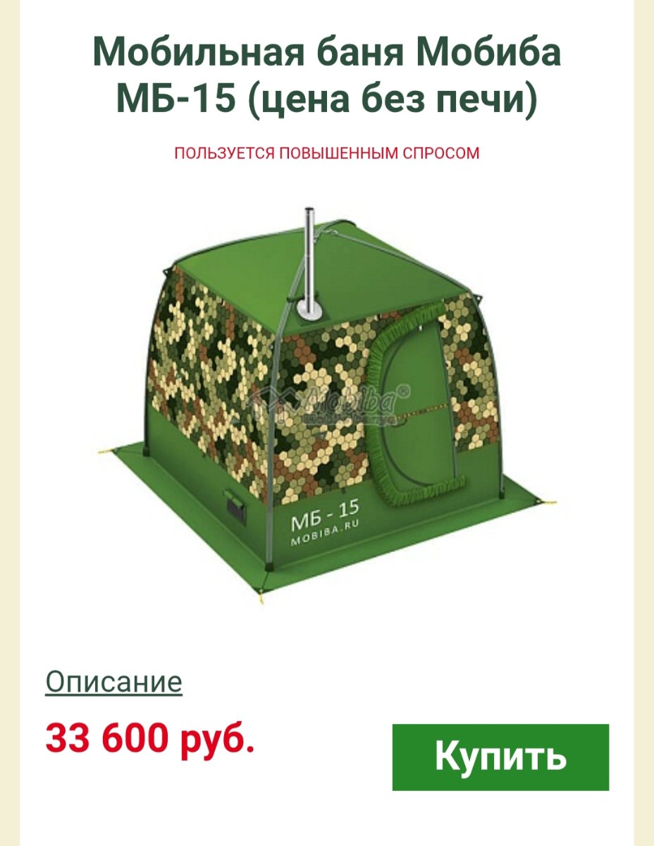

Ценник поменяли.
Кого то будут искать в Лен.области)))
