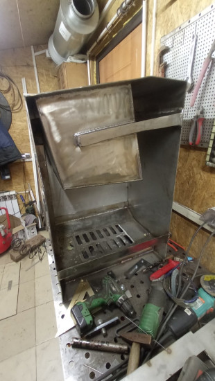

Шалаев Михаил писал(а): ↑23 ноя 2024, 06:25 Продолжайте,печь делайте,и покажите в действие,интересно.
Вот здесь, viewtopic.php?p=79226#p79226 ,один из форумчан,печь Ультра усилил,сначало хотел в утиль после долгих лет эксплуатации,но нет,не смог выкинуть.
Сделаете печь ,для стационара,потом палатку замените на баню из,ну например из бруса толщиной 45-50 мм,это лично мои предположения.
У меня кстати в планах баню палатку заменить на каркасную термос... Мобиба конечно для походов всегда останется с нами но возле дома хочется стационарку тем более по характеристикам печь которую делаю подходит для парилок до 18 кубов

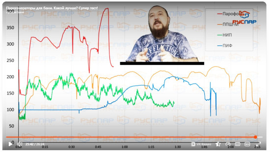

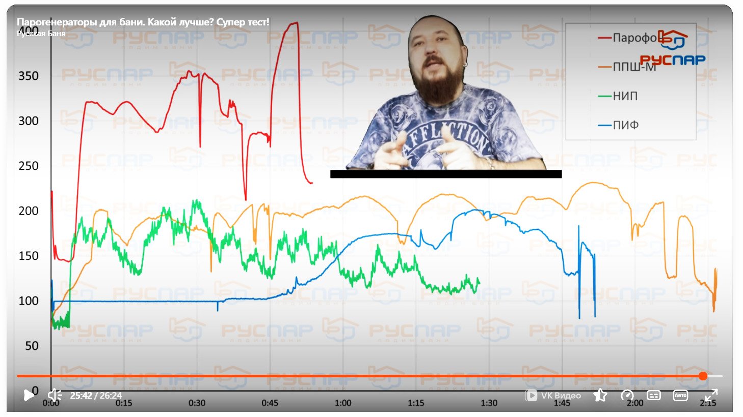

Что вы называете "завихрителем"? Это теплообменник лабиринтного типа, если что.)) Вторая ступень тепловой обработки пара, где сырой пар досушивается до кондиций перегретого пара. "Парофон" - наш самостоятельный зарегистрированный товарный знак. Пишется с большой буквы.
Рекомендую посмотреть приборные тесты натрубных парогенераторов для бани. Тест проводился независимой компанией "РусПар", с которой у нас нет никаких общих дел. Досмотрите до конца видеоролик. Там в конце показаны графики, на которых наглядно представлены результаты замеров. Парофон, благодаря своей запатентованной конструкции эффективнее на голову всего, что предлагается у других производителей. Как говорится - доказано наукой и приборами.
https://www.yandex.ru/video/preview/1731442114703009950
И еще, чисто в качестве исторической справки, если интересно. Сама идея натрубного парогенератора была предложена впервые мной 14 лет назад. Когда ничего подобного еще не было ни у кого. В то время, когда Константин Бессонов разрабатывал свою "Скоропарку", я высказал идею, что можно уже существующие печи заставить генерировать перегретый пар без переделки их конструкции. Для этого можно использовать температуру отходящих газов из печи, у которых тепла еще очень много. В 2014-м я придумал слово "Парофон". Это был год, когда мы запустили своей собственный металлоцех и начали сами для себя производить печи и парогенераторы. В 2015 была подана заявка на регистрацию этого товарного знака.
