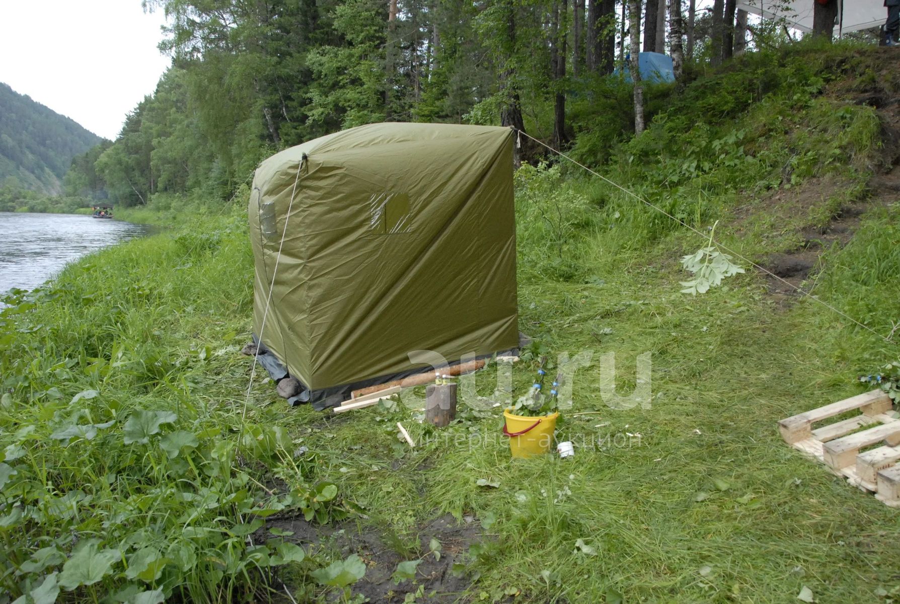

Моя первая банная палатка, Новатур.
Казалась лёгкая тогда, это 3 кг, и без каркаса даже.Эпопепея по установке была ещё та! Искали длинные жерди, палки))
То что баня не походная тема, я тоже так думал, но с появлением моей мини банки мнение изменил. Я считаю что при желании это может быть доступно любому пешему туристу. Мой рюкзак с баней и всем походным скарбом весит меньше 13 кг. Ну допустим ещё еды на пару килограмм. Но это потому что я один,на компанию из 3-4 человек рюкзак будет весить менее 10 кг. А это уже легкоходы.
