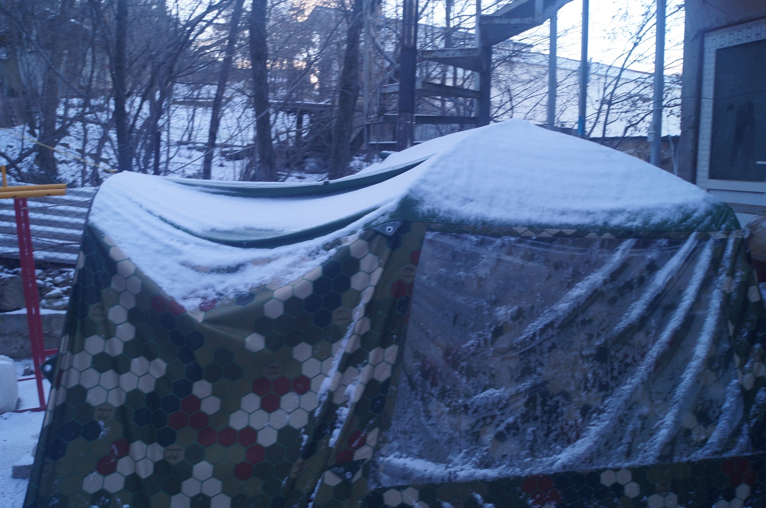

AlekseyM писал(а):Сообщите пожалуйста, кто покупал тент аквариум к мб 10 аквариум? Как впечатления? Можно ли его использовать зимой?
Конечно можно. Это же Мобиба!
