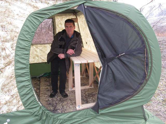

Доброго времени суток. Мне увы не приходилось испытать фирменный полок. Решил попробовать своими руками. Из того, что нашел доступного на рынке получился вот такой.
Размеры: 1790 х 590, высота 840 мм. Кому интересно, есть "вордовский" документ для закупки. Время сборки (первый раз) 18 минут. Сам лежак не разборный.
Намерен возить 2 шт. на крыше ВАЗ 2111, только что дошили чехол из материала Oxford.

ДоВольные писал(а):Доброго времени суток. Мне увы не приходилось испытать фирменный полок. Решил попробовать своими руками. Из того, что нашел доступного на рынке получился вот такой...
Хорошо, что сделали высокий. Это позволит лучше использовать высоту парилки, чтобы ноги были в тепле и паровое облако полностью окутывало. Только надо какие-то табуретки под ноги или лесенку, чтобы забираться наверх. ))

Хорошо, что сделали высокий. Это позволит лучше использовать высоту парилки, чтобы ноги были в тепле и паровое облако полностью окутывало. Только надо какие-то табуретки под ноги или лесенку, чтобы забираться наверх. ))[/quote]
У жены рост 165 см. - за ней подглядывал специально как она садится - вроде хватает длины ног, а друзей уже предупредил. Делает невысокий подиум - 31-го будем пробовать.

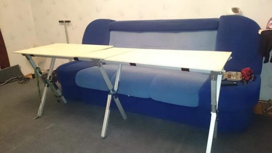

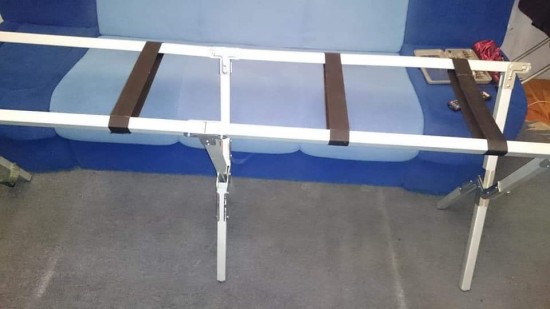

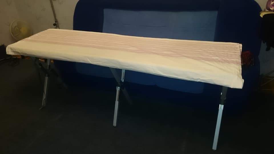

Re: Полок своими руками
Снял ткань с раскладушки и заменил на фанеру
Высоту и жёсткость обеспечивают полосы-кольца из ремней безопасности
Высоту можно выбрать от 750 мм и ниже. Чем ниже, тем устойчивее.
Завтра доделаю крепление фанеры к каркасу и будем тестировать.

Сергей Н. писал(а): Высоту можно выбрать от 750 мм и ниже. Чем ниже, тем устойчивее.
С нетерпением жду результата теста и хочется видеть способ крепления фанеры к раскладушке! Сам уже почти созрел до такой переделки!
Думал сделать из металлической полосы с фляжным замком или велосипедным эксцентриком, но, как всегда, времени не хватает. Сделал временно ( временно? :)) на верёвочных завязках. Вполне рабочий полок получился. Ширина, как в фирменном - 55см. Поздно серёгино сообщение увидел, надо было шире делать, пятнашка позволяет. Завтра сфоткаю в палатке. Сейчас темно. А мы паримся. Тащимся. Мобибанный день - всегда праздник.
