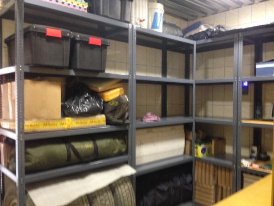

Вот так все и началось со сборки одного стеллажа, одиноко стоящего в будущем складе )))
После приступил к сборке всех стеллажей для кладовки.

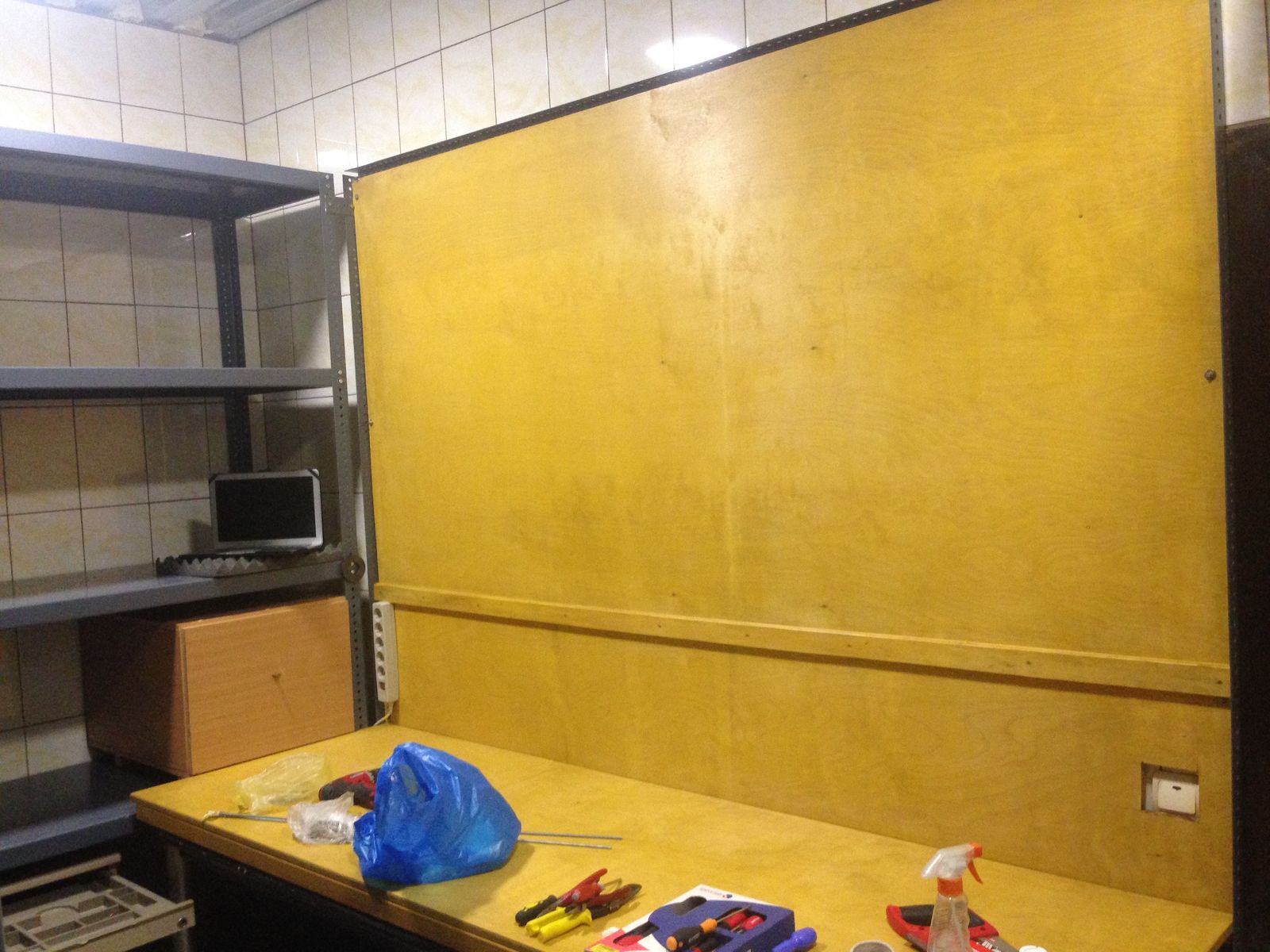

Вид стенда: его решено было сделать из старого стола, дополнительной столешницы и фанеры 20ки

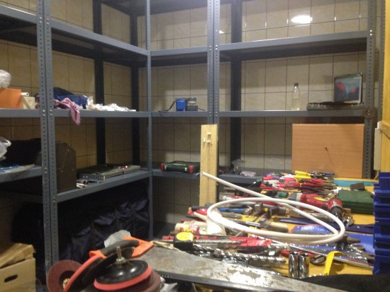

Вывалил инструмент на верстак и задумался, чего-то много его накопилось за мою сознательную жизнь )))

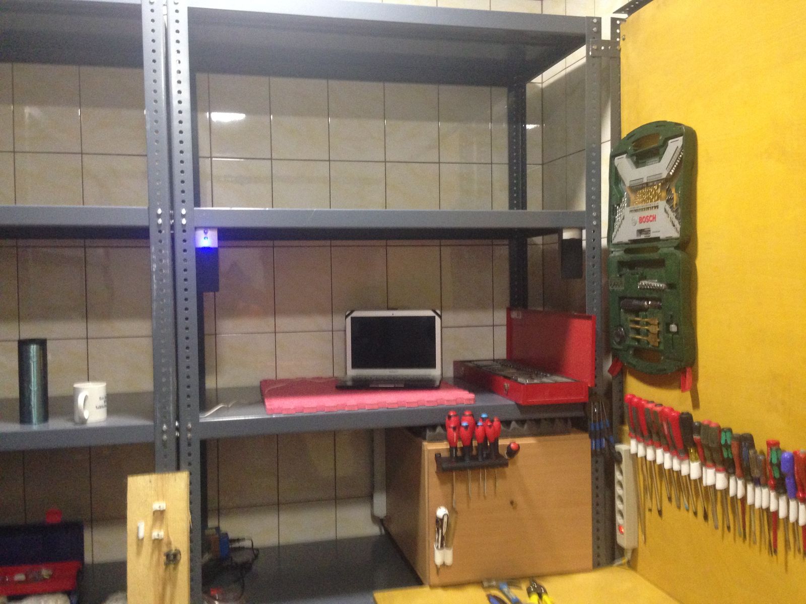

ООтвертки и ручной инструмент было решено крепить на стенде в отрезках труб, очень удобно фиксировать, вытаскивать и складывать обратно (сравнительно недорого)
Ряд отверток и различного другого ручного инструмента (все расставлено в отрезки труб)

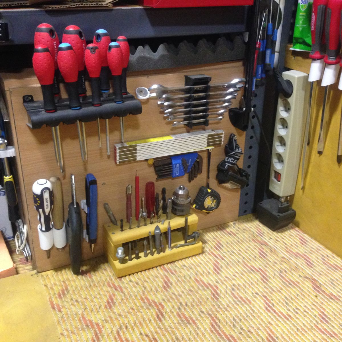

На этой фотке крупным планом использованная поверхность выдвижного шкафчика с инструментом, который используется чаще всего, ее можно выдвинуть ближе к месту работ на верстаке (позже именно на нее будет закреплена настольная лампа).
Первым слева встал набор сверл и маленьких головок

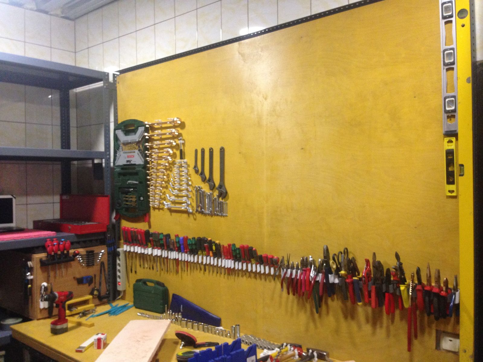

Настало время ключей, в качестве держателя были куплены в магазине держатели водопроводных труб различного диаметра.
Дальше пошили молотки, инструменты для покрасочных работ, пилы, монтировки и т.п.
Изготовление мелких деталей, полочки под сверла, полочки под баллончики и т.п.
Приступил к загрузке стеллажей, на самое почетное место встала МБ-10, ПС-700 и КЦ-2 )))

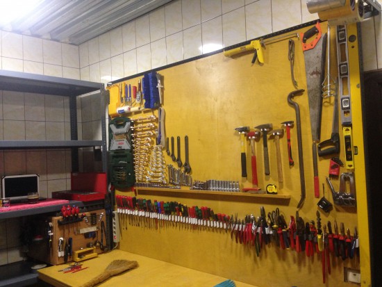

Итоговый вид стенда. Дальше принцип такой: появляется более нужный и часто используемый инструмент, находим ему место на стенде заменяя менее нужный.

Хороший стенд! Можно прояснить,как крепили трубы под отвёртки?

Очень просто, шуруп по дереву, немного накренил прокрутил металл и закручиваешь в фанеру

Для более удобного крепления делаете нижний открытый скос, чтобы удобнее шуруп заворачивать было

Как вариант можно с наружной стороны просверлить отверстие тонким сверлом. Тогда легче будет прикручивать. ИМХО.

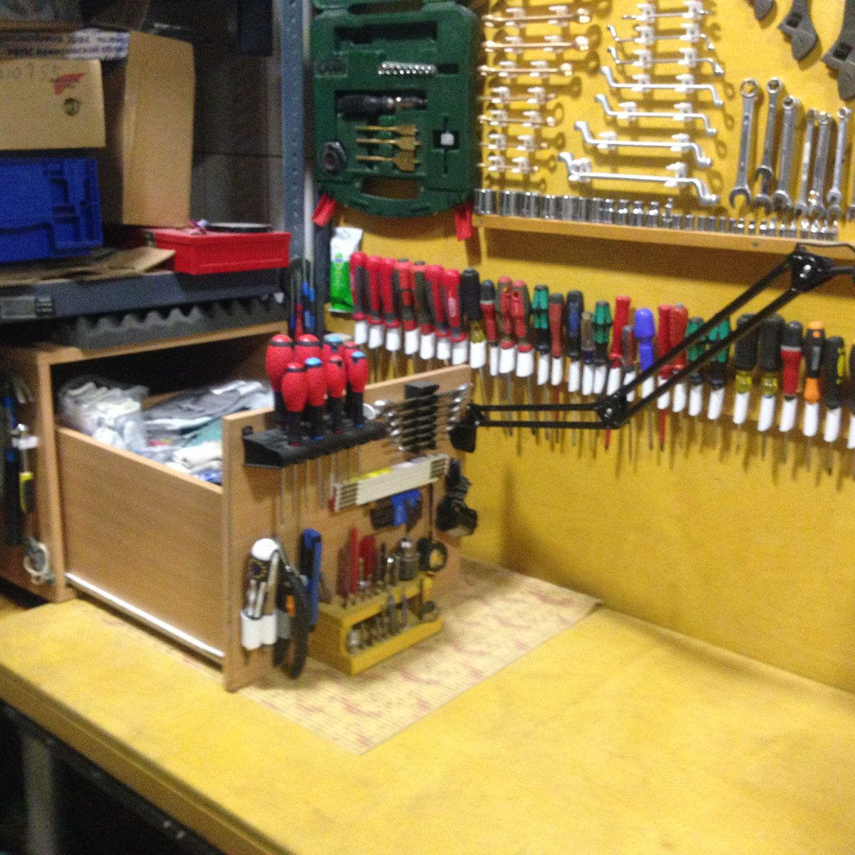

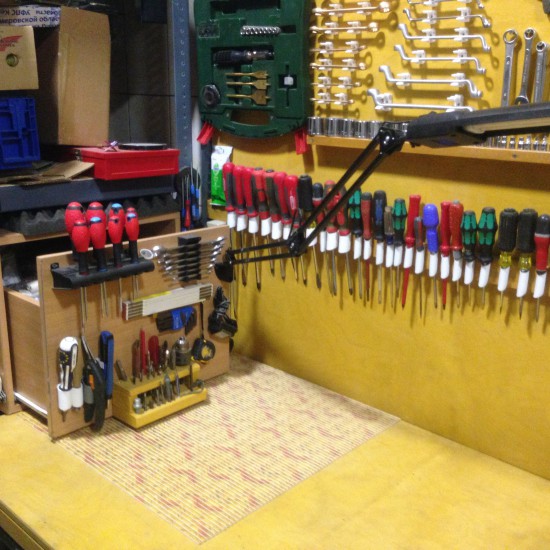

Со стендом понятно, трубы, как и подозревал. А вот идею с выдвижным шкафчиком не понял, можно поподробнее про него? :)
Как раз давно собирался в своем подобное делать, только места мало, верстак придётся делать откидной.

Иван,
идея простая, даже не идея, а просто был старый выдвижной ящичек, который я давно хотел приспособить в хозяйстве.
Так как верстак длинный, а инструмент и доп. освещение должно быть максимально рядом, выдвижение ящика с лампой и максимально полезным инструментом помогает.
Конечно, 60см это не так много, но удобнее когда работаешь ближе к середине верстака.
Сделал фото вчера, чтобы показать визуально.

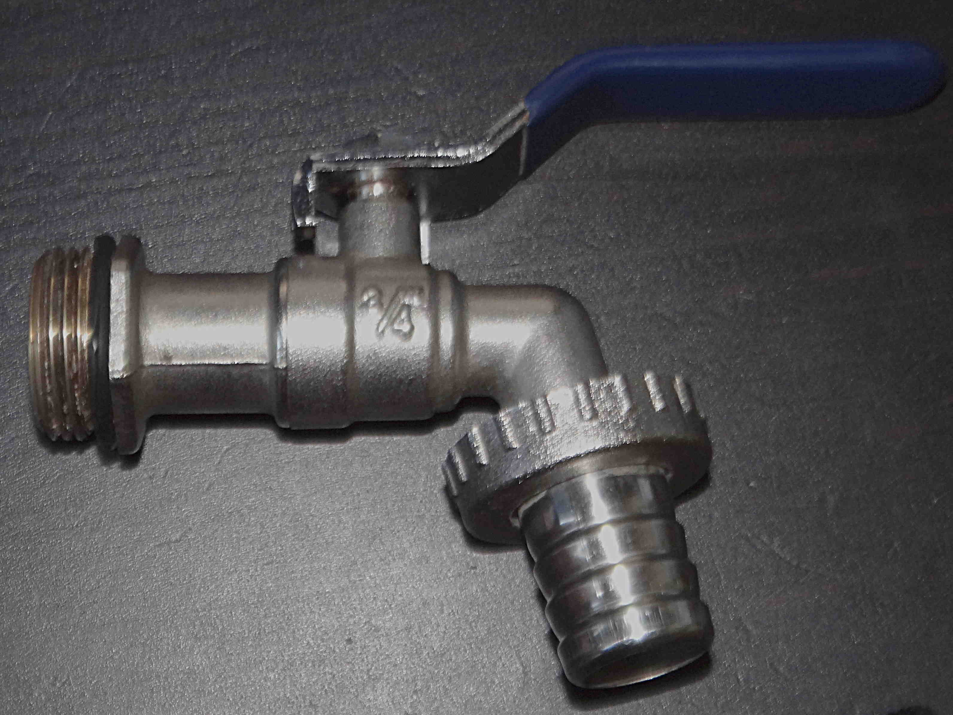

Вот, под влиянием темы о ремонте бака у Zmeiя, сделал то что давно задумал. Поставил прокладку на кран бака Жиги. Это не даст прокладкам потеряться и обеспечит герметичность при более раздолбайском отношении. При первых испытаниях Жиги я всё собирал аккуратно сам, и никто не трогал. Но стоило доверить печь товарищу - сразу выяснилось что при затяжке "до усрачки" штатные прокладки подрезаются и проваливаются внутрь крана. После этого пришлось в походе воспользоваться подручным уплотнителем - изолентой :evil:
Сначала обратился к токарю с надеждой, что придумает как кран зажать в станок и сделать аккуратную выборку под резиновое кольцо. Но был послан... к тискам и напильнику.
Что ж, латунь, конечно, не подарок - скользкая зараза, но после получасового др... упражнения для разминки запястий, получилось снять крайние два витка резьбы. Подобрал резинки соответствующего диаметра, одну поставил на законное место и две - в запас под накидную гайку.
Смотрим:
"Проточка" под прокладку

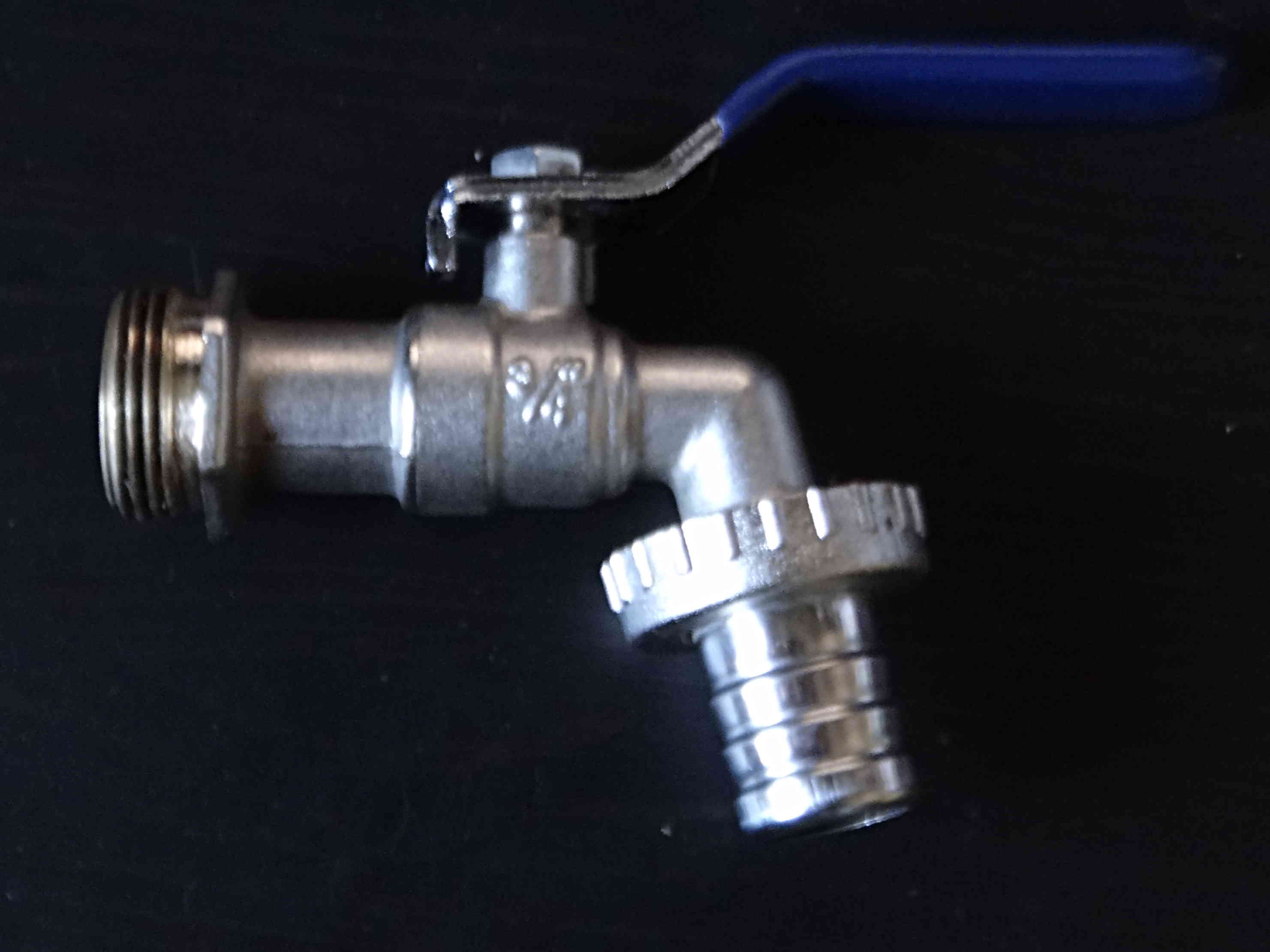

Кран с прокладкой
Кран с прокладкой

Я по началу тоже парился с этими прокладками, потерять, перетянуть и т.д. В сентябре на одном из выездов, при установки печи обнаружил, что прокладке хана - порвалась! Ни стал ни чего мудрить а закрутил кран без нее. Воды налил в бак немножечко, что бы дно закрыло и соответственно из под крана ни чего не бежало. Затопил печь. После минут примерно 10 горения в печи, долил воды.... и все металл расширился и ни чего не бежало. Теперь так и пользую.
