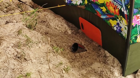

Заметил, что при плотно закрытой двери палатки купол втягивается внутрь. Пробовал ли кто-нибудь организовать поддувало с забором воздуха с улицы?
Это как? В РБ-170 конструктивно молния не закрывается "плотно", всегда остается место для притока воздуха. "Поддувало" работает всегда, вне зависимости от желания :))) Особенно это зимой ощущается, когда по ногам сквозит :)

Batman писал(а): Это как? В РБ-170 конструктивно молния не закрывается "плотно", всегда остается место для притока воздуха. "Поддувало" работает всегда, вне зависимости от желания :))) Особенно это зимой ощущается, когда по ногам сквозит :)
Очень просто. Установка на песке, присыпка им же юбки. При застёгивании двери-молнии купол, который только что распирало горячим воздухом, немного втягивается внутрь.

Batman писал(а):"Поддувало" работает всегда, вне зависимости от желания :))) Особенно это зимой ощущается, когда по ногам сквозит :)
Вот по этому и интересуюсь организацией забора воздуха снаружи палатки. Понятно, что при этом пострадает вентиляция. Непонятно насколько критично. Но выигрыш я вижу в отсутствии гуляний холодного воздуха под ногами и возможном увеличении температуры и влажности в бане. Кто-нибудь подобное пробовал?

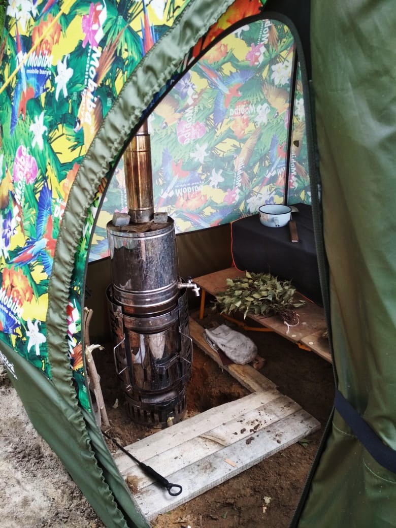

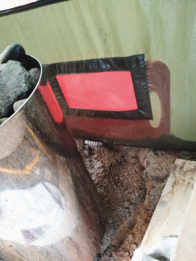

ноги в мягкое рыбацкое ведро с горячей водой окунаешь и пофиг на холодный воздух, а хочешь печь расшевелить полешко подсунь под юбку рядом с печкой, ей хватит.
Re: Ранцевая баня РБ-170 Кайфандра. Рекомендациипоэксплуатац
Приветствую! Можно и так)
Александр Петрович, знакомы будем!
Александр Петрович писал(а): Можно и так)
А внутри как?
Кругом вода...

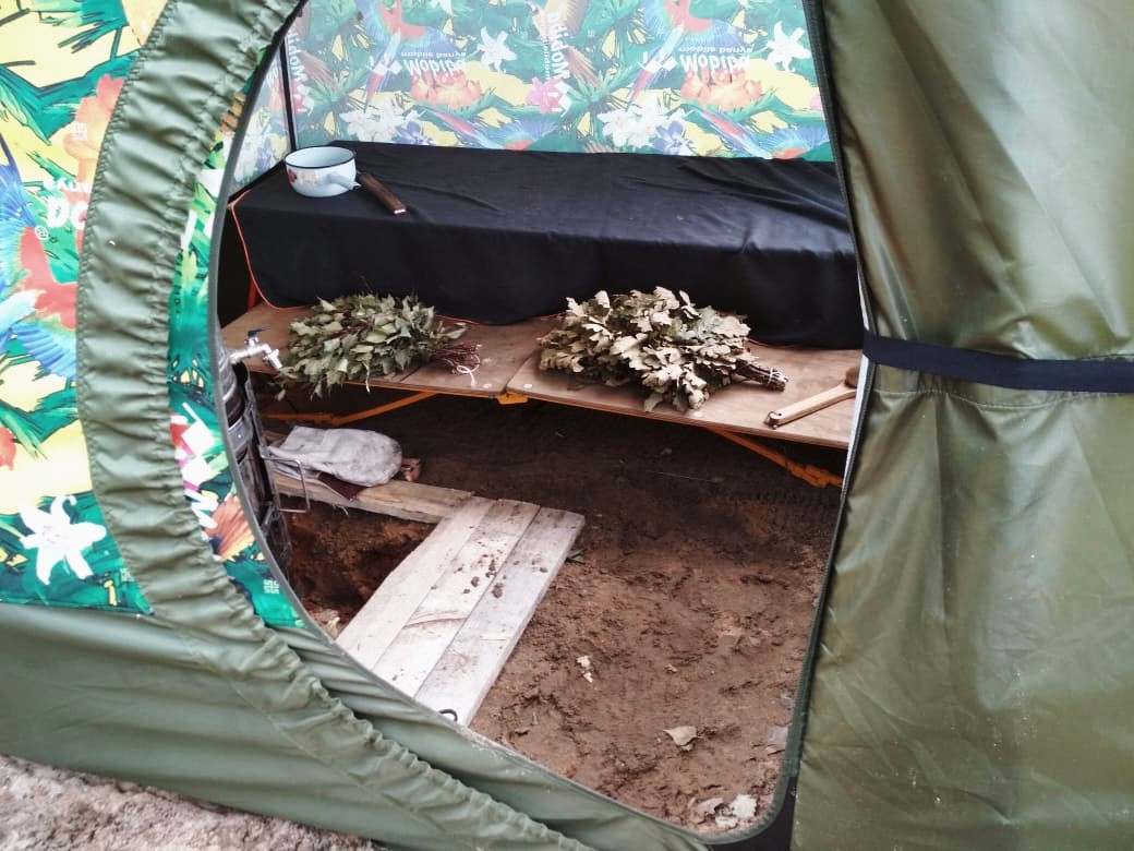

Ivan писал(а):Александр Петрович, знакомы будем!
А внутри как?
Будем) каюсь фото не моё, экспроприировал) так сказать! Что внутрь мне неведомо :roll: но печь там точно была :lol:
Александр Петрович писал(а): А внутри как?
Вот собственно внутреннее убранство) спасибо автору за представленные фотоматериалы!)
Очень! Хорошо всё сделано, хоть и не Кайфандра...

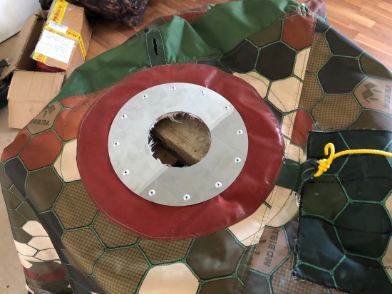

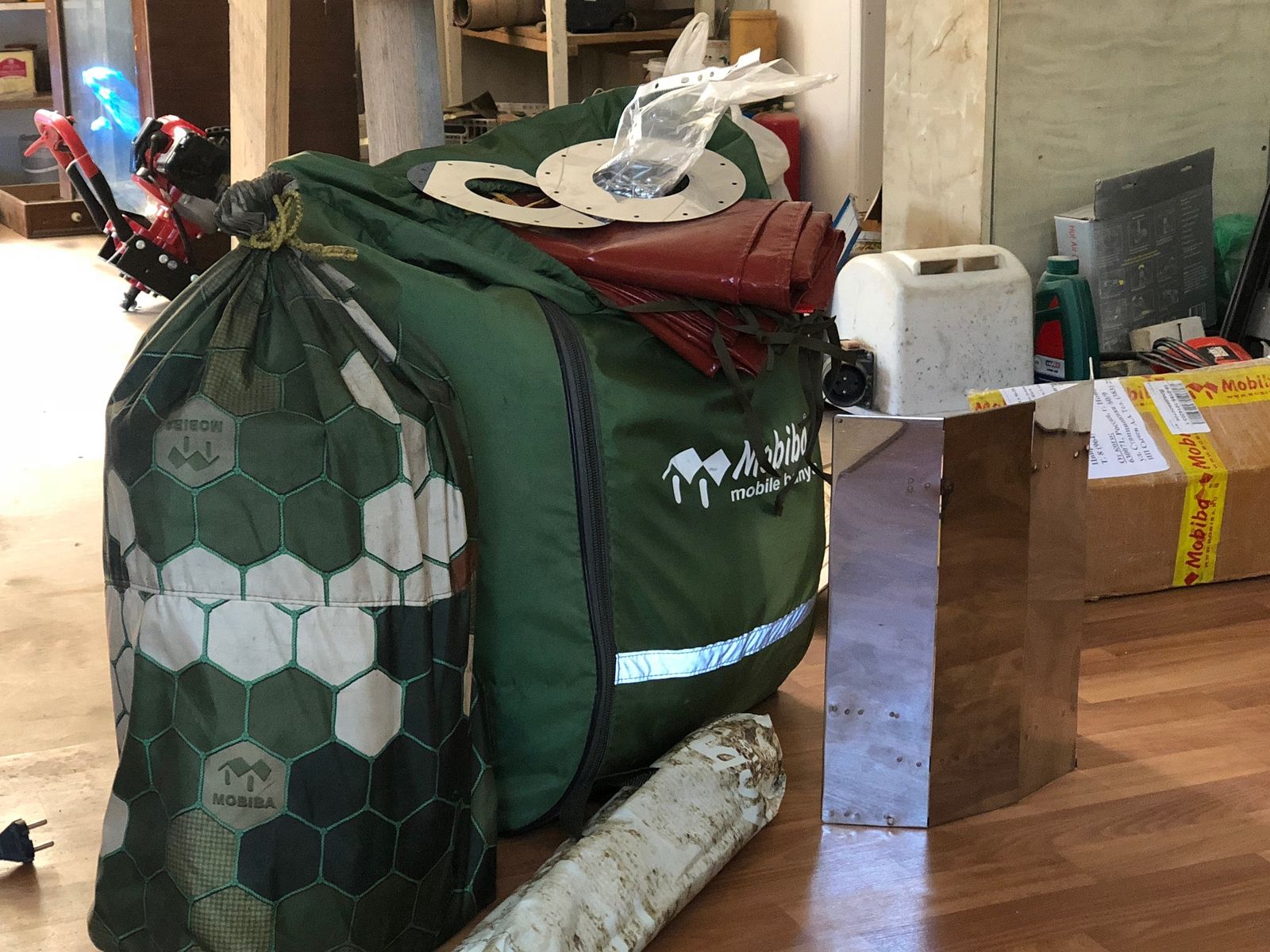

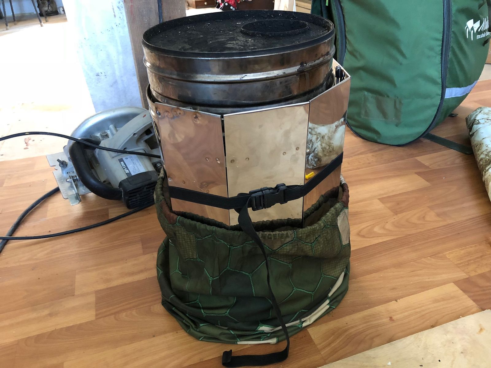

Я, наконец, сподобился и заказал себе дополнительный сегмент дымохода, защитный экран, а также два комплекта металлических разделок - для "Кайфандры" и для ИЗН к ней.
Обновки
Обновки
Защитный экран положил в чехол вместе с печью "Жига". Чтобы он не гремел, на всякий случай стянул резинкой от туристического коврика.
Экран
Экран

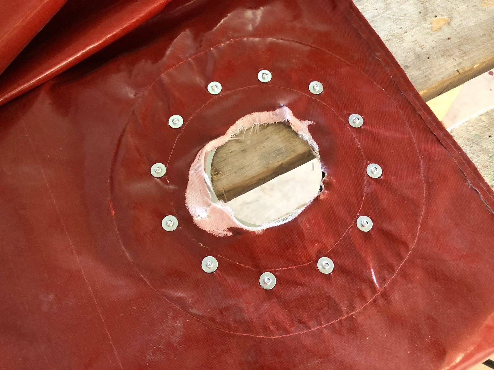

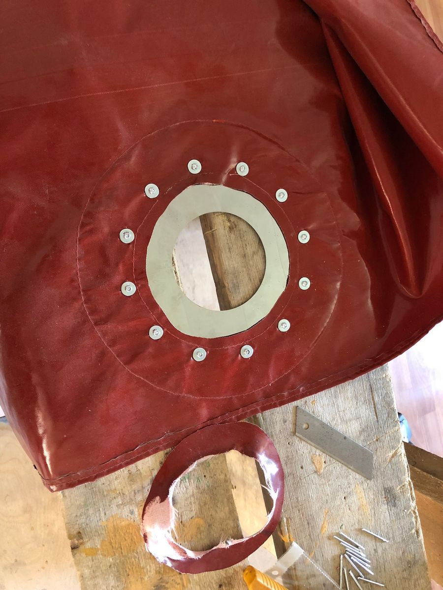

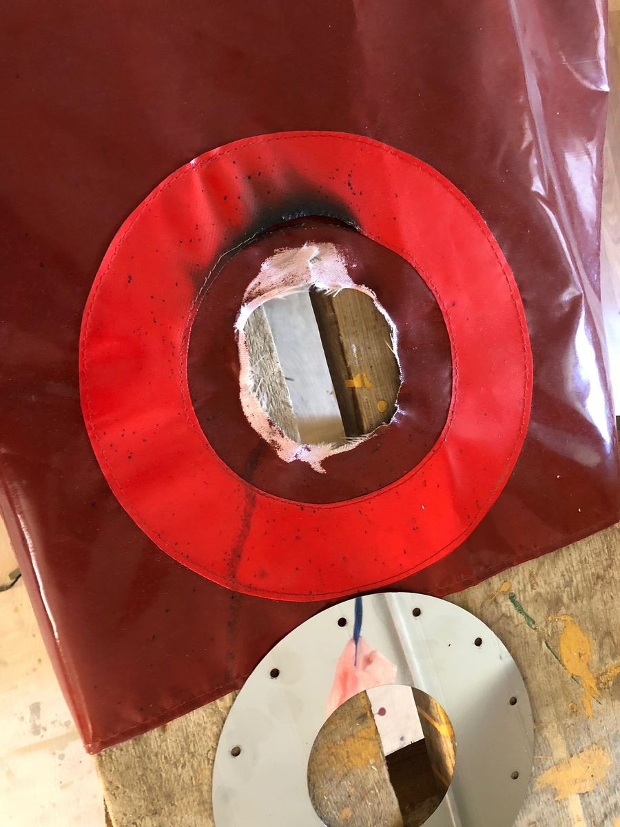

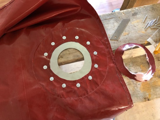

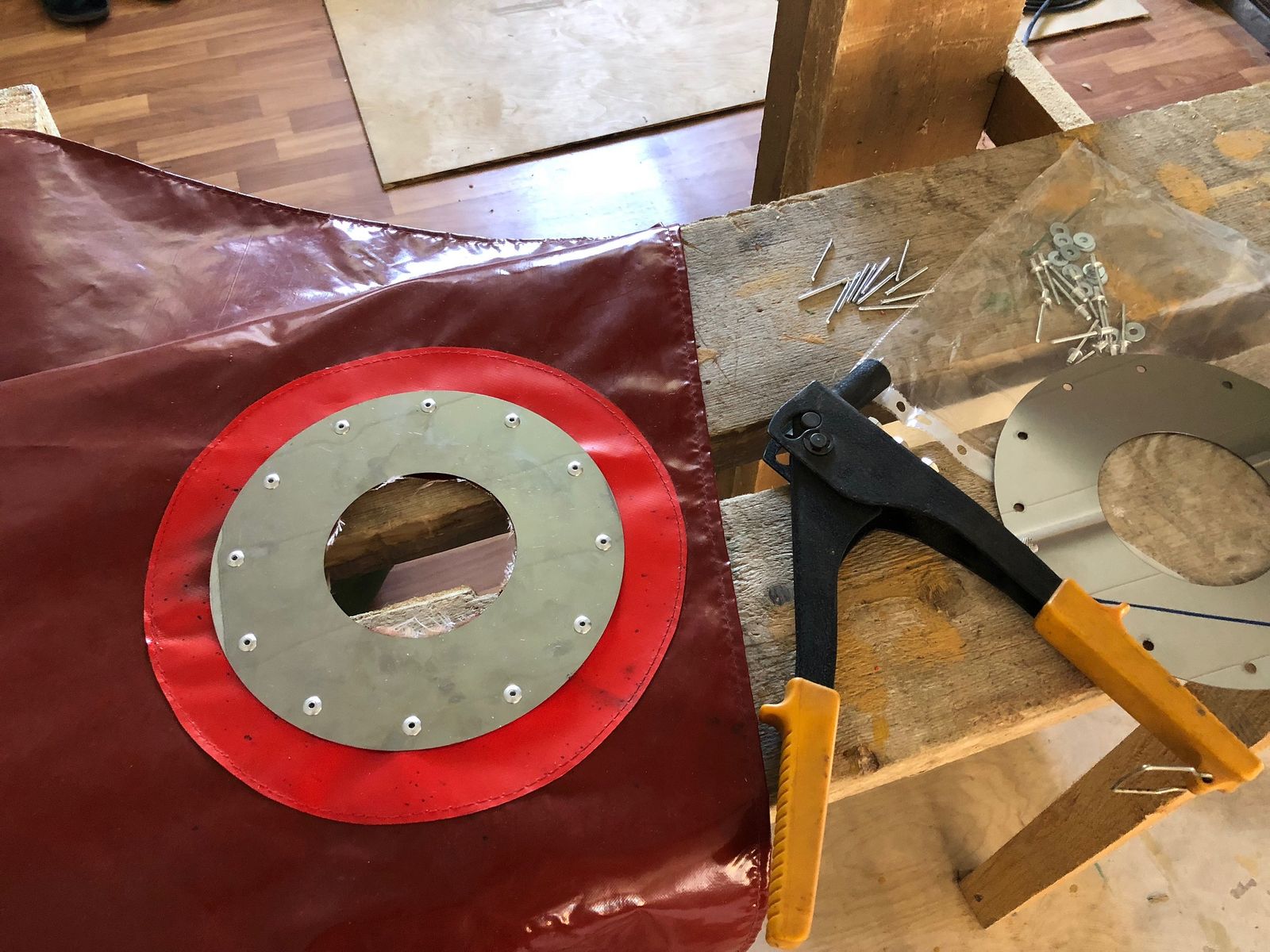

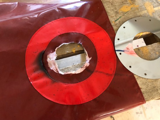

Ну и, самое основное, сделал металлические разделки.
Начал с ИЗН - для тренировки, ее не так жалко испортить :)
Состояние перед установкой.
Внешний вид после установки
Вид изнутри
Вид изнутри
Обтрепанные края обрезал канцелярским ножом - получилось достаточно прилично.
В сложенном состоянии металлическая разделка практически не мешает - в рюкзак "Кайфандры" уложилась нормально.

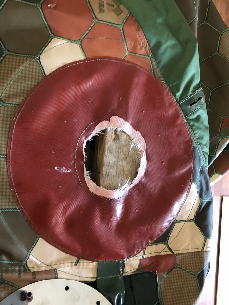

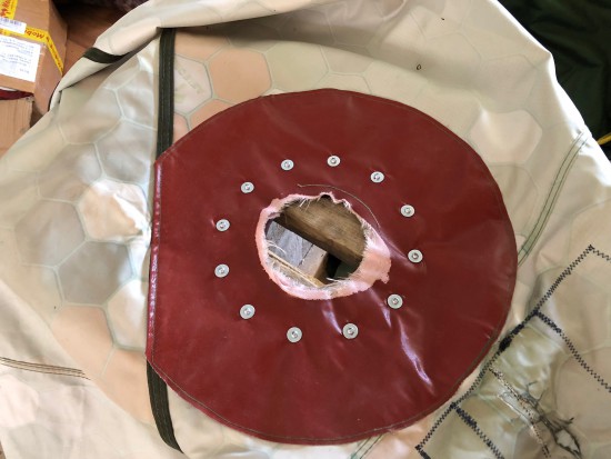

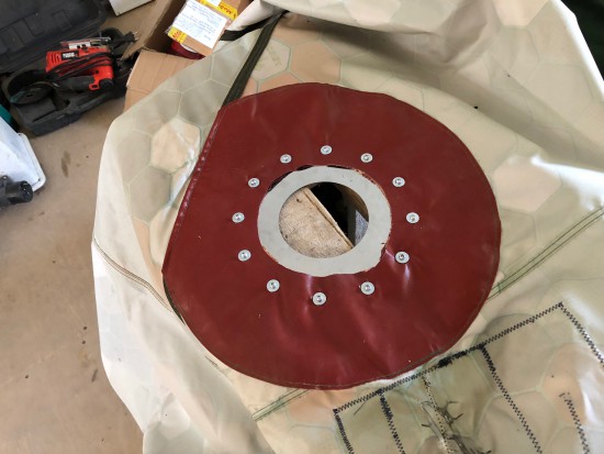

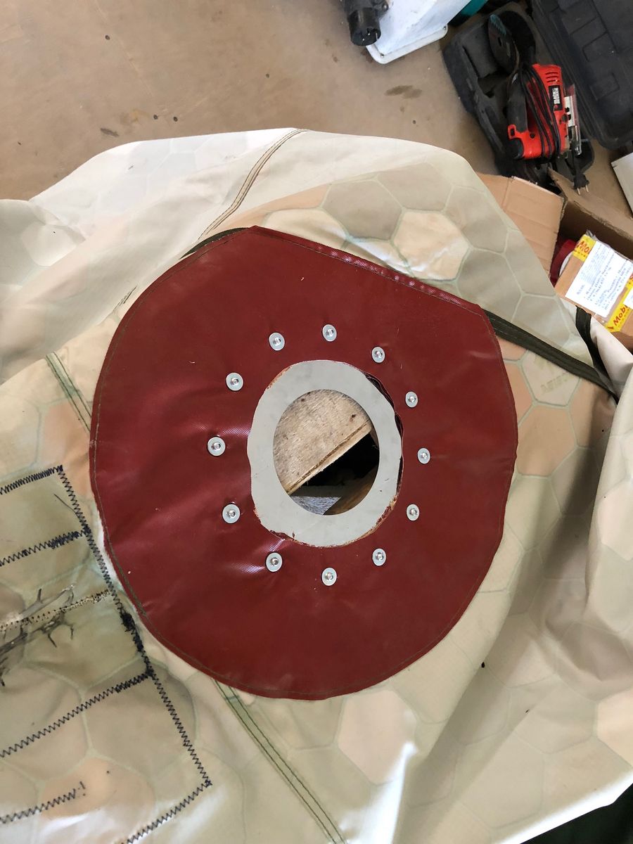

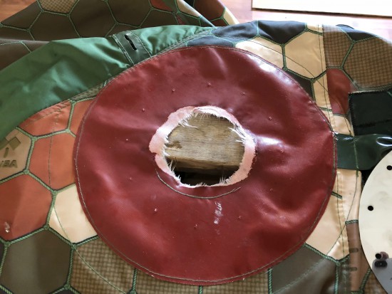

Дальше руки дошли до самой палатки. Благо, рука уже была набита.
Состояние до апгрейда

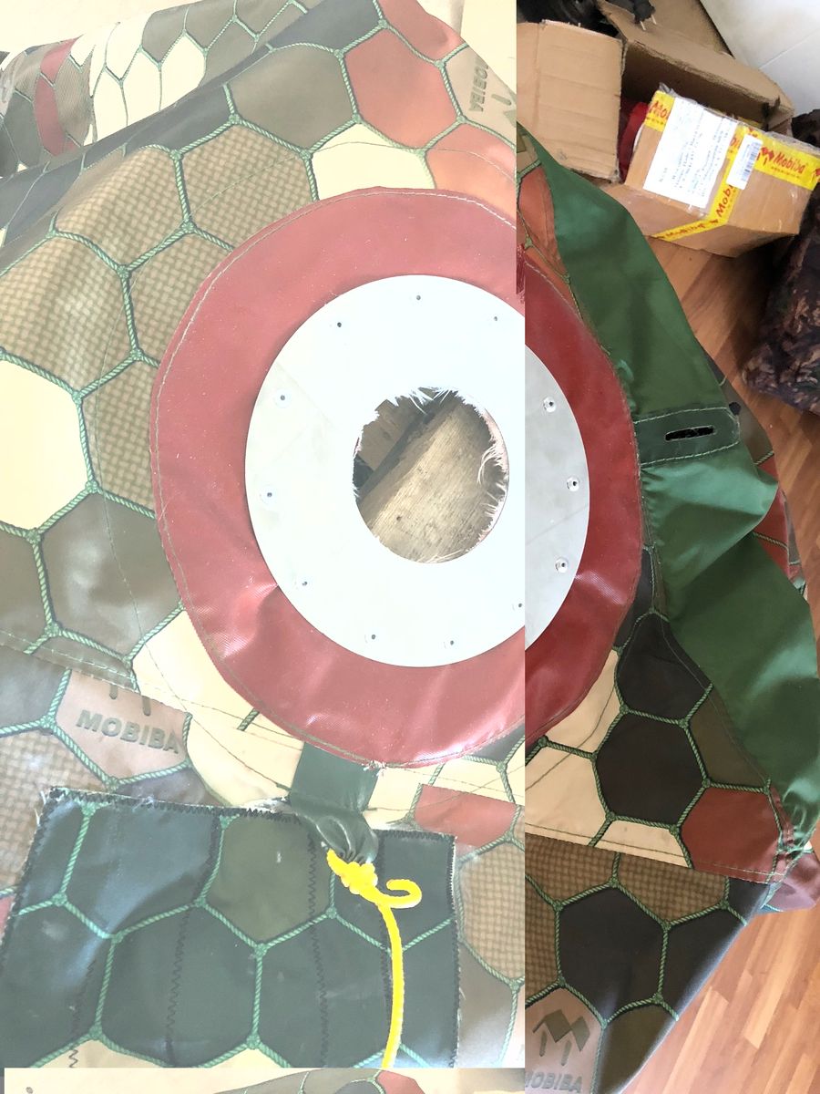

Несколькими страницами ранее Виталий Бигстеп выкладывал отчет по переделке своей разделки - у него было два металлических диска, которые он склепывал друг с другом. Когда мне пришло всего две пластины вместо четырех, я удивился и задал вопрос Андрею Николаевичу. Как оказалось, раньше был временный вариант, а теперь разделки выпускаются именно такие - одна пластина расклепанная через шайбы к палатке.
