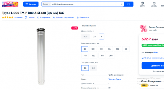

Сообщение Anri »
А ещё, к дымоходу 85мм (это маленькие у жиги3) подходит стандартное колено 80мм. Покупал себе метровое на озоне. Думаю искрам сложно будет вылететь из длинной трубы если в топке кочергой не ковыряться и дрова аккуратно докладывать...

Anri писал(а):А ещё, к дымоходу 85мм (это маленькие у жиги3) подходит стандартное колено 80мм. Покупал себе метровое на озоне. Думаю искрам сложно будет вылететь из длинной трубы если в топке кочергой не ковыряться и дрова аккуратно докладывать...
Лучше добавлять широкие трубы, например, вниз, Д90. Чем шире труба, тем меньше скорость движения газов в ней, соответственно, искры летят больше по времени. На низкой скорости ниже "подъемная сила" в трубе и тяжелые искры могут телепаться внутри трубы дольше. За большее время они могут успеть догореть даже внутри. Т.е. кроме простого увеличения высоты, для падения искрам снаружи, в широкой трубе увеличивается время путешествия искры и на восходящем потоке внутри трубы. А в узких трубах, они летят быстрее и время пребывания в дымоходе меньше.
