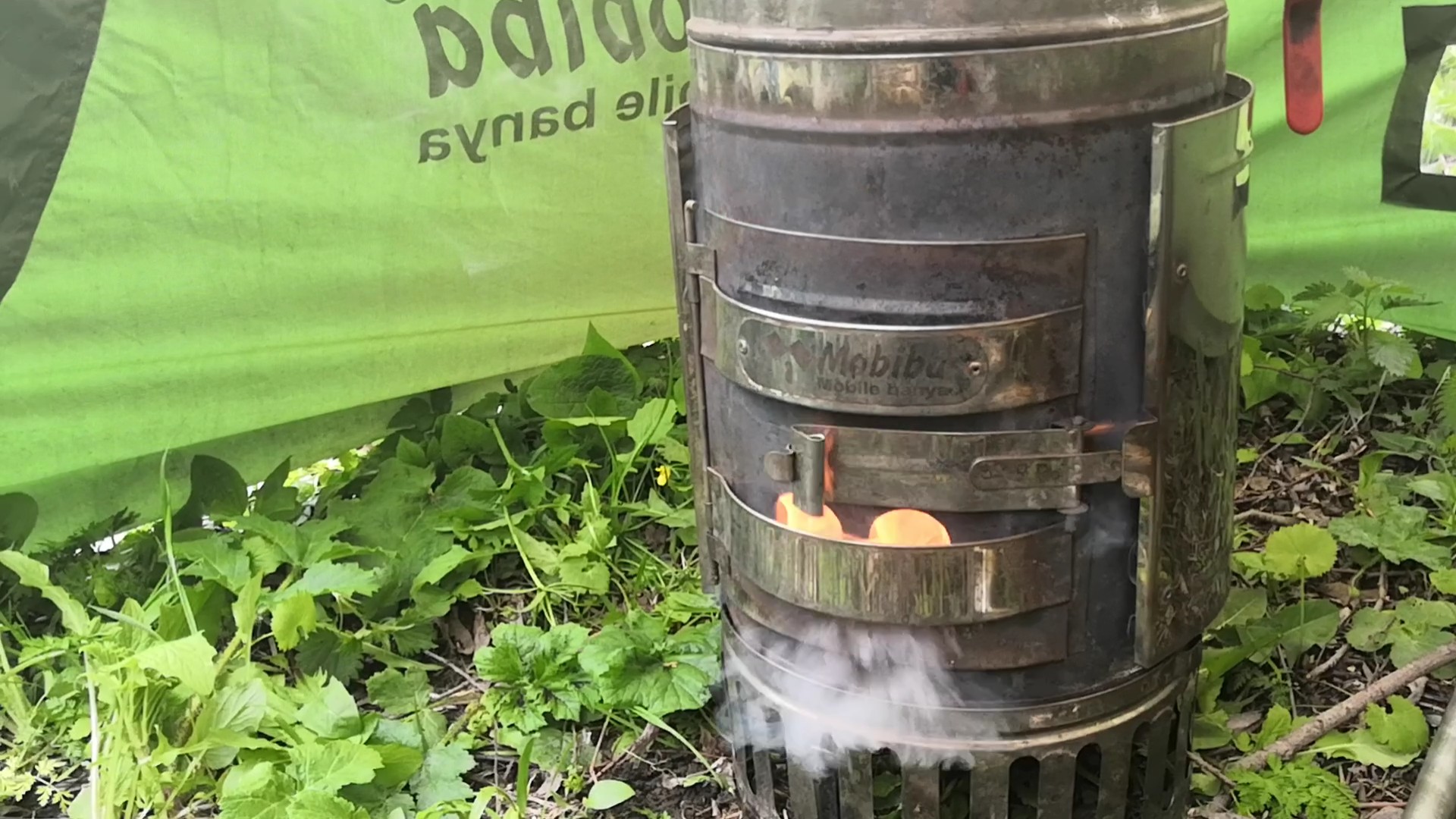

Вот про этот эффект чуть подробнее хочется:
Когда печка, во время растопки, чух - чух делает и дым, вместе с пламенем, вырывается наружу через отверстия в дверце топки.
АлексейАлександрович писал(а): На печи Жига, данное явление обусловлено газодинамической нестабильностью в момент прогрева дымохода. Издержки миниатюризации топки. По мере прогрева печь выходит на стабильный режим и помпаж изчезает.
Может оно и так, но за два года эксплуатации Жиги-2, это было впервые. :shock:
Обычно, эффект "чух-чух" ВСЕГДА присутствует при работе печи, особенно в хорошую погоду, но вот чтобы с выбросом дыма...
Когда это явление случилось,
1. бак был наполнен примерно на половину;
2. на улице температура плюсовая, не мороз - т.е. дымоход быстро должен погреться;
3. топка маленькая, согласен, но! растапливаю я её всего на 3х колотых брикетах, поэтому пространство для огонька есть(огонь простор любит :))
Так вот что я думаю : возможно ли такое, что при закладке брикетов я как-то не аккуратно их уложил и тем самым, загородил куском брикета отверстие дымохода?
Re: Всё о печке Жига - 2
жека ты забыл что это было перед дождем. а значит дело было в атмосферном давлении а не в раскладке брикетов.
мои жиги так никогда не делали. а вот парабомба со штатным количеством колен при растопке минут 10 так при порывах ветра сильных делала. потом перестала.
Антон, ну не знаю. Я уже два года Жигой пользуюсь и в дождь и под дождём и до него и после... всякое бывало, но вот что бы так дым с пламенем выстреливало через дверцу топки - такое впервые.
Может ещё варианты будут?
Только не пишите что всегда бывает что-то в первый раз :lol:

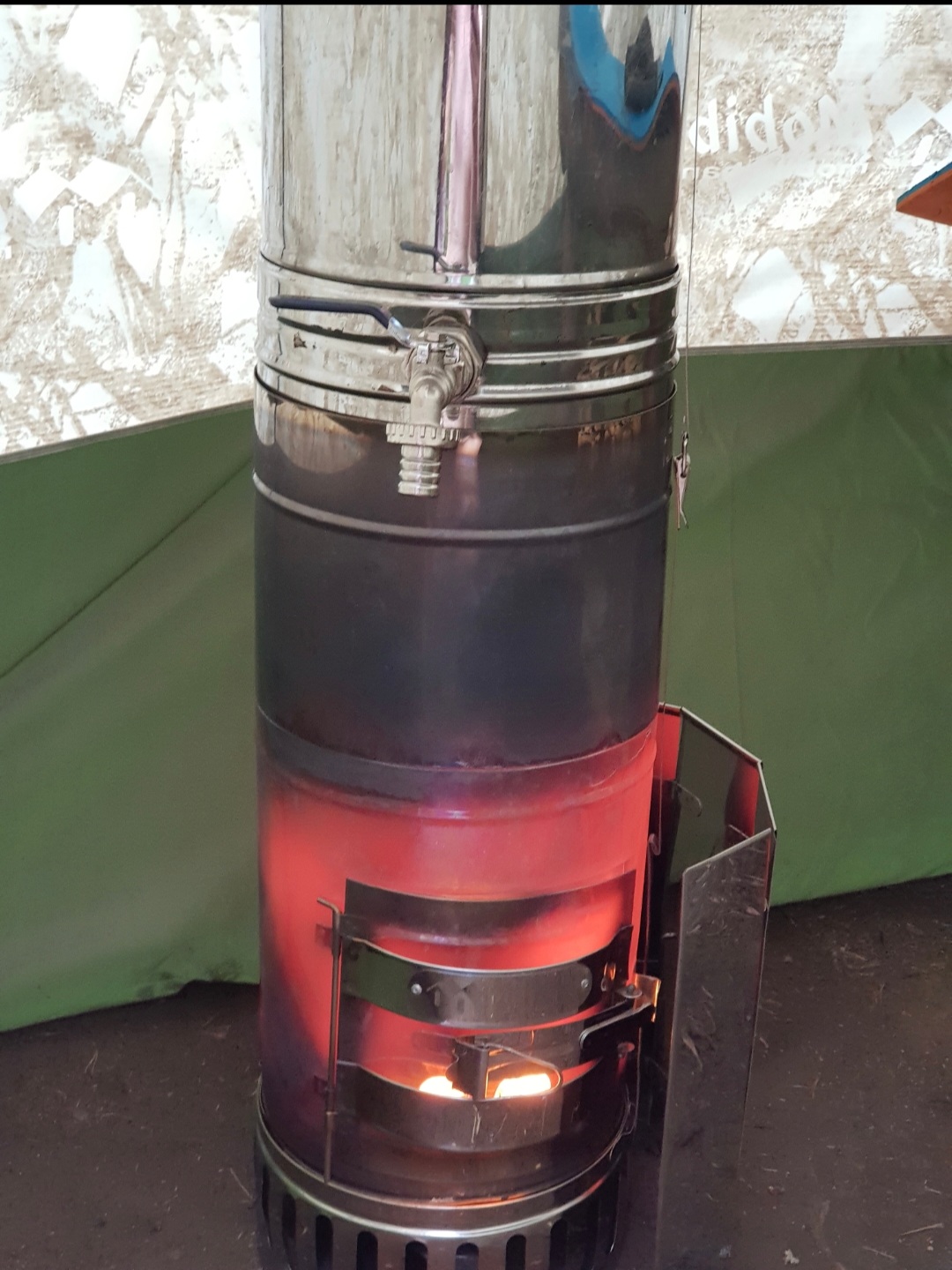

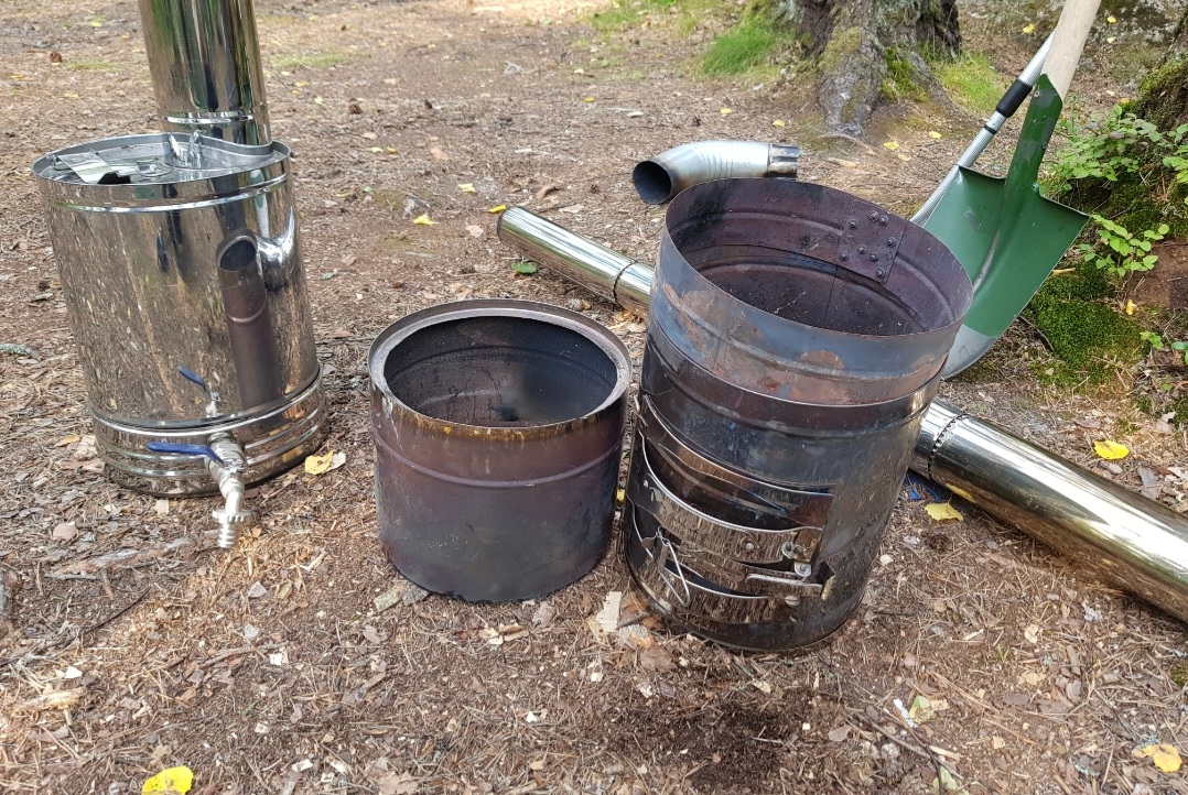

С 2018 года использую увеличенную топку в жиге 2. Это решает отчасти проблему длительности банных кондиций на одной закладке дров.
Не нужно мелко рубить дрова, руфами теперь вообще не топлю.
В любом случае дрова должны быть сухими, иначе требуемой температуры не достичь. Но идеального варианта иногда не получается найти.
К примеру приехали поздно вечером, а в баню хочется, после тяжелой дороги. Имеются не совсем сухие дрова, а на заготовку далеко в лес идти нет времени.
Для такого случая планирую сделать и испытать в этом сезоне, дымосос!
Эта такая штука, ставится на дымоход,и создаёт тягу, с помощью электрического вентилятора. Спроектирована хитрым образом, чтобы не подвергалась воздействию жара печи. Подробности выложу после испытаний.
Как правило дымосос нужен лишь для раскопки когда из за атмосферного давления и влажноси, плохая тяга. Также при использовании не совсем сухих дров.
Подобную штуку планирую протестировать и использовать для своей самодельный мини бани, весом в 7 кг. Чтобы прокачивать топку малого объёма.
