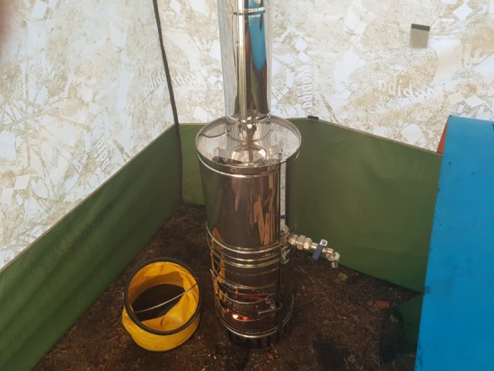

Удлиннил печь Жиги на 20 см. Теперь легко влезают дрова 45 см. В собранном виде, получилась "большая каланча"! Общий вес,с рюкзаком, дополнительной секцией топки и дымохода, 14.4 кг.
Все поместилось в рюкзак,
Жду выходных и хорошей погоды.

Осталось собрать всю конструкцию, теперь труба может не поместиться в разделку. Дымоход то конусный! Ну и фото тогда сделаю.

Можно! Только не скажу точно когда. Можем списаться в личке.
У вас есть КЦ 3? Хотелось бы ее испытать.
Интересно объективное мнение, о том что получилось. У меня объём топки теперь как в КЦ 3.
Только топка выше, 48.5 см! Наверное перестарался, но уменьшить никогда не поздно.
Я Кайфандру всего раз зажигал, опыта мало с ней. Хочу протестировать с дополнительной секцией топки и без. Почувствовать разницу, стоило ли оно того.
