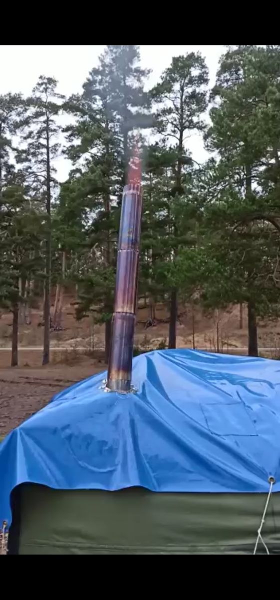

Batman писал(а):И конечно тоже держу в уме факел на срезе дымохода
На срезе будет пламя, с мини КЦ-4 с 90мм дымоходом идет огонь с последнего сегмента, объем топки 18литров, но и греет она очень эффективно.
Сергей Н. писал(а):Если будет труба большего диаметра, то может есть смысл шибер устанавливать?
Эту проблему отлично решает турболизатор, установленный в часть дымохода, которая в баке. После её установки лишь дымок идёт, но и печь слабее работает. А с шибером идея шикарная, нужно подумать, особенно если он имеет два проходных сечения, в положении открыто и закрыто, но как это грамотно реализовать... А так когда на улице тепло то турболизатор ставлю, если холодно, то точно без него
Без турболизатора
