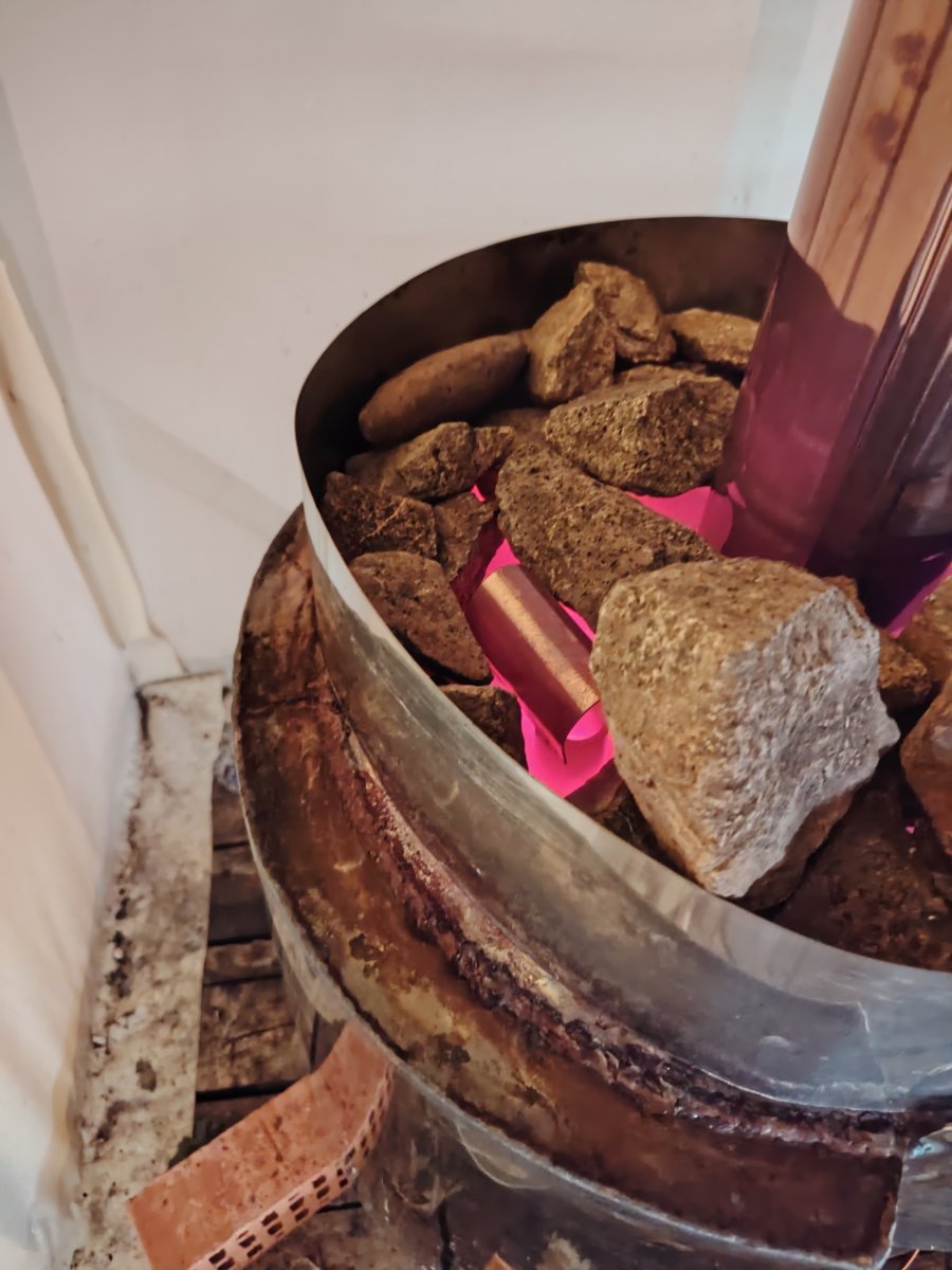

Re: Печи. Интересные решения для воплощения!
Вчера испытал печь с маленьким уровнем воды. Что изменилось, улучшилась тяга и камни стали сильнее прогреваться, пара стало в разы меньше, и он более перегретый. Атмосфера была мягкая, хорошая, для парения пользовался камнями, пара с парогенератора не хватало. Даже не понятно есть пар или нет. Сопло было красное, обычно когда через него идёт пар, оно темнеет, а тут красное. Взял листик, не успел поднести, как сразу загорелся, пар есть. Но это все слова, нужен прибор для проверки температуры и влажности, чтоб посмотреть зависимость уровня воды от влажности. Может, посоветуете, или просто покупаешь любой и все?
Цвет сопла в момент выхода пара
Сообщения: 2455
Благодарил (а): 2885 раз
Поблагодарили: 4229 раз
Загореться от пара не должно. По крайней мере, когда его много. Потому что пар вытесняет воздух и кислород в нем. вся среда состоит из водяного пара, и соломка обугливается, но не горит.
Если подмешивать в струю воздух, то загорается уже от примерно 300С.
