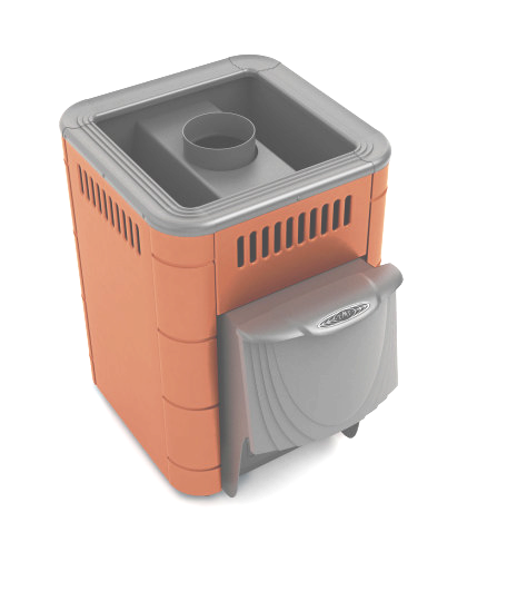

Печь присмотрел ОСА от Термофора
Screenshot_2020-02-03 Все модификации Оса Carbon ДА КТК терракота - «TMF».png
Screenshot_2020-02-03 Все модификации Оса Carbon ДА КТК терракота - «TMF».png (125.75 КБ) 3662 просмотра
https://t-m-f.ru/catalog-new/mod/osa_terrakota_ktk/
С коротким топливником.

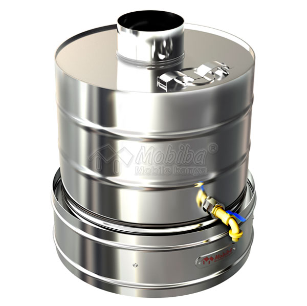

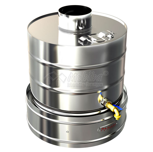

И на нее Парофон СПГ-115
https://www.mobiba.ru/catalog/optsii/pa ... rofon_115/
над Парофотом секцию с натрубным теплообменником
https://tmf-shop.ru/collection/teploobm ... f115-g34-2
И под потолок бак литров на 50
https://t-m-f.ru/catalog-new/mod/bak_baykal_52l_g3_4/
Но пока как эта вся конструкция соотнесется с высотой помещения не знаю. Возможно хватит 20 литров в Парофоне.

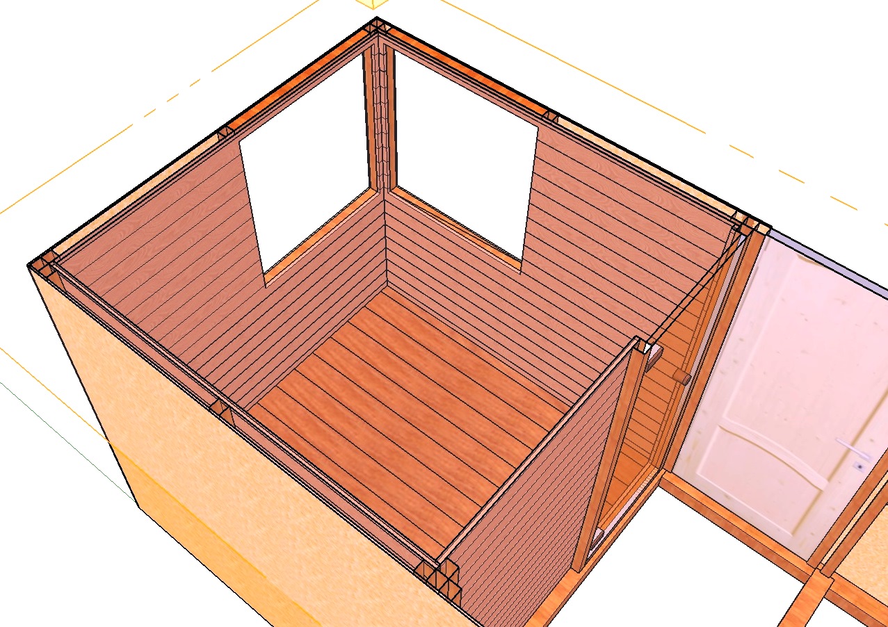

Еще посмотрел тут на просторах интернета, очень понравились мне бани с большими окнами в парной... Вот прям запали в душу, хочу!!!!
Вот как думаете, если в парной сделать вот такие окна с двойным остеклением, это перебор?
Как раз под ними будет полок...

На счет окон... А почему бы и нет? Тоже надеюсь через годок нечто подобное сделать. Только смущает вопрос попадания пара в предбанник, и образования там сильного конденсата...
Илья, а что мешает сделать тентованую конструкцию и через вентзазор набить вагонку? Ткань бы удерживала пар, а вагонка создавала эффект стационара.
Поблагодарили: 3475 раз
Re: Домик в деревне.
dm-tema
Ну ОСБ и гидроизоляция будет удерживать пар лучше))) Предбанник будет утеплен 50 см пенопласта.

Чем больше окна по площади, тем лучше, только надо чтобы внутренней стекло стеклопакета было закаленным. Единственный минус-высокая цена!
Так ли необходимо именно закаленное стекло... Покурил интернет, большинство сходятся на мысли, что не те температуры, достаточно обычного.

Илья лучше не экспериментировать, попадешь как-нить нечаянно холодной водичкой и все писец-трещина. Все остальное синтетика.
