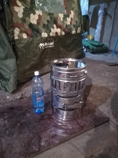

К сожалению, не смог найти в ветках форума собственный отчет по крещению-2019, попробую продублировать вкратце. Ставились на лед посреди реки, РБ-170 Ок1 с Жигой без воды (15 кг камней в баке) в качестве переодевалки и МБ-10 с КЦ-3 в одном слое банная печь. На крыше самодельная ИЗН из асбестовой ткани, топливо - сухие березовые поленья, пол утеплен штатными ПУ. За бортом в 10 вечера (начало вечеринки) было около -10, часам к 2 ночи опустилось до -25 с ветерком. Ротация порядка 6-8 человек.
Жару вполне хватило, но топили так что светились сегменты снаружи и было пламя на срезе дымохода. Палатка "парила" не только через швы, но и такое ощущение, что через ткань, по крайней мере, снаружи выглядело именно так :D
Когда залетало пару человек после проруби, температура на несколько минут просаживалась, потом опять набирала паром так, что на ПС-750 сидеть можно было только в шапочке и очень короткое время. Такое броуновское движение постоянное присутствовало :D
Поэтому на вопрос "прокачки" - прокачает и при хорошем минусе. Но топить приходится плотненько и хорошим топливом. Жига, кстати, тоже прокачает К5 или МБ-10, но одному человеку придется постоянно следить за топкой и водой, паропроизводительность примерно одинаковая, но КЦ-3 со своей более емкой топкой и колосником дает чуть большие периоды между подбрасыванием топлива, еще и попариться успеваешь :)
