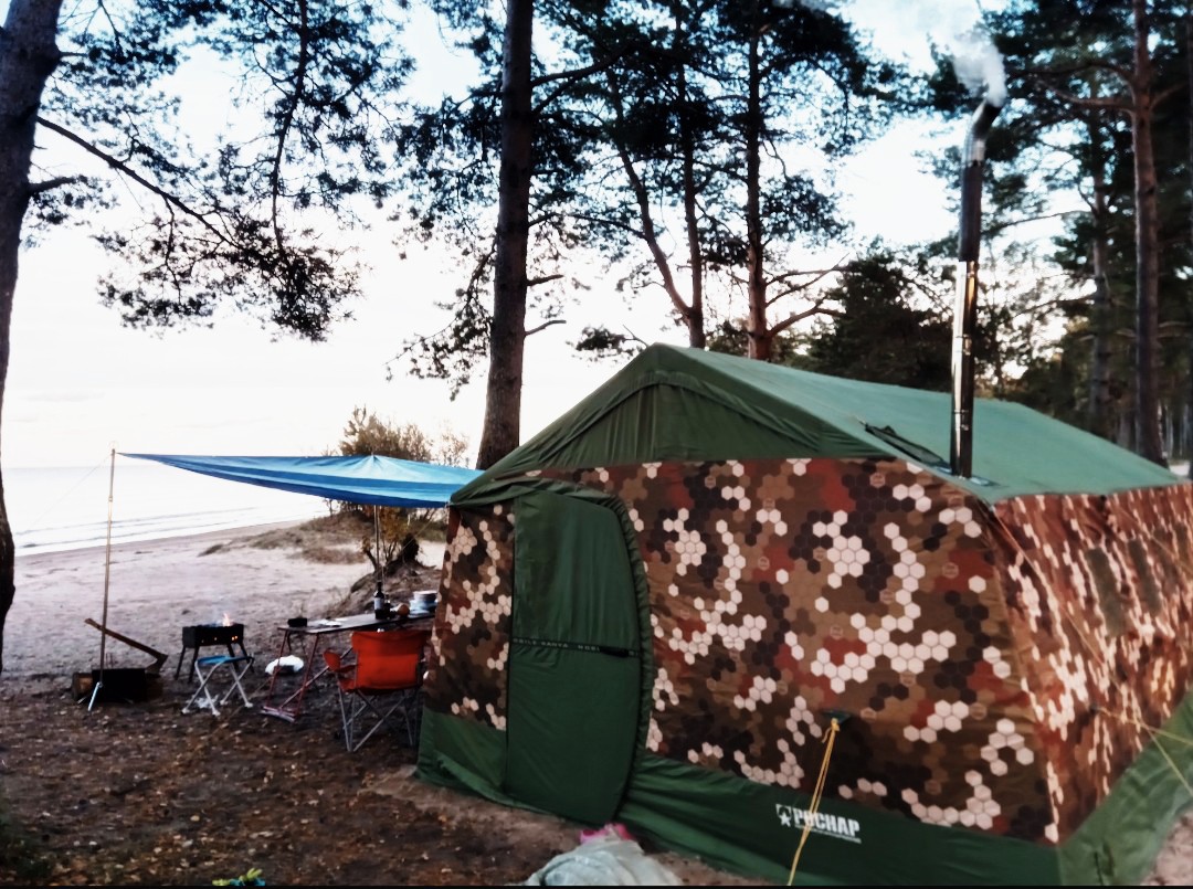

Может типа как здесь, ( пару оттяжек связал вместе к ним тент на крючки, т к. через них к водостокам машины обычно цепляю) пару стоек на оттяжках и всё. Боковые только остаётся по тому же принципу)
