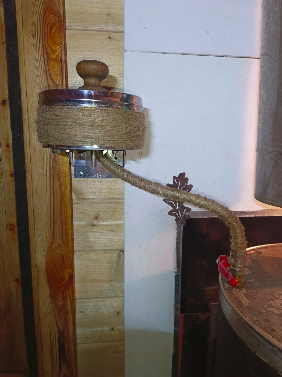

Сделано, работает. Но рассказать смогу после, сейчас патентуют коллеги.
Горсть листьев эвкалипта ароматизируют парную 15кубов уже более 6 банных дней. Порой так, что отключаешь, ибо уже поперек горла один эвкалипт. К тому, что можно гораздо меньше заложить.
"После" это сколько во временном промежутке? Не сомневаюсь, что есть множество метОд выуживания летучих из трав и прочего. И после получения патента этот способ будет в общем доступе?
Знаешь как работает колпаковая печь? По аналогии работает мой экстрактор.
Внутри колпака сырьё, пар проходит сверху вниз.
Пар можно немного забрать с кипящего бака печи или с отдельного парогена сырого пара.
В отличии, от проходящего пара насквозь снизу вверх, тут надо пара меньше, а экстракция получается лучше.

syslog писал(а): ↑08 фев 2025, 20:26Знаешь как работает колпаковая печь? По аналогии работает мой экстрактор.

Юрий68 писал(а): ↑08 фев 2025, 20:48 Андрей, очень хорошая реализация, если она более качественно "выуживает" нужное нам из трав. Но есть одно маленькое "но" в моем конкретном случае - я баком пользуюсь для всей бани, и на камни с него, и для веников, и помыться и пр. Так что я его кипячу в любом случае. Добавил только сита как тару. а вот для других это уже будет не тривиальная задача. Если пар забирать из бака печи - минусуем парогенерацию на это время, если применять какой-то сторонний пароген, то опять же желательно чтобы он имел какие-то и другие основные функции, кроме выдачи порции пара-сырца. И вопрос - пар внутри колпака проходит насквозь травы? Т.е. дно для сырья опять же сито? Или пар обволакивает сырье, лежащее на сплошной поверхности?
Дно - гипотрофированное сито. (Мало отверстий).
Отбор очень малого количества пара от печей с НГПП не влияет на работу пароперегревателя и общую атмосферу в парной.
У меня это в стационаре со Скоропаркой-2012, но я не вижу причин не сделать точно так же с Паробомбой-3 или 100, или с КЦ-4.
Re: Натуральные ароматизаторы для бань. Травы.
Андрей, устройство прямо на Скоропарке стоит? В смысле интересует на какой высоте относительно пола? И подача пара паропроводом?

Юрий68 писал(а): ↑09 фев 2025, 05:54 Андрей, устройство прямо на Скоропарке стоит? В смысле интересует на какой высоте относительно пола? И подача пара паропроводом?
здесь всё показано, но более детально показать пока не могу, в принципе, с учетом выше сказанного, можно понять или додумать.
Ага, понятно. Т.е. подача снизу паропроводом с выходом в верхней части. В идеале подойдет кусок самого широкого дымохода с двумя заглушками. А вот в условиях палаток, а тем паче на выезде, надо крепко думать куда все это поместить и так, чтобы не мешалось. Совсем над печью не хотелось бы, вернее там, где случайно выпавшие частички травы попадут на камни или раскаленный металл. Да и вообще для выездников эта конструкция, кмк, мало интересна, больше для стационара, т.к. она не несет в себе дополнительные функции использования по другим направлениям, а место занимает. На выезде сильно проще иметь металлическую емкость(ведро, кастрюлю, кружку) и физический отделитель сырья от поверхности воды. Для думающих, что можно просто поместить мешочек с травой в кипящую воду и дышать этим паром сразу скажу - минимум половину воздушных фитонцидов вы загоните в воду и достать их оттуда в первозданном виде практически уже не сможете, пока не испарите всю воду, а это уже может и поменять все кондиции в бане. Ладно если кружечка, а если ведро? Да и с кружечки будет запах, а пользы практически ноль.

syslog писал(а): ↑09 фев 2025, 01:30У меня это в стационаре со Скоропаркой-2012, но я не вижу причин не сделать точно так же с Паробомбой-3 или 100, или с КЦ-4.
Подумал тут мимоходом, а ведь далеко не каждый захочет сверлить бак своей печи или Парофона для установки крана на паропровод. А если задействовать заливную горловину, то еще добавляется геморроя. При изготовлении устройства где-то выточить деревянную конусную пробку 75-90мм с последующим коннектом с краном или купить за негуманные деньги силиконовую(на крайний случай резиновую) пробку №85 с той же работой по коннекту. Далее, это устройство должно быть с хорошей самостоятельной устойчивостью без привязки к печи или трубе, по причине необходимости периодического долива воды. И этот момент по дополнительным манипуляциям(снять устройство-долить воды-поставить обратно) как-то совсем не радует. Я понимаю, уже есть визирный бак, но это опция пока не массовая, а для ПБ так ее вообще пока нет. Очень много достаточно спорных нюансов в практике применения конкретно для наших печей, особенно на выезде. Да стоимость двух заглушек и адаптера на 200мм в районе 1500-2000р, и это без учета паропровода, крана(возможно еще каких мелочей) и общей суеты при изготовлении... Нет я не против идеи как таковой, очень даже "за", но... когда начинаешь обдумывать проект на холодную голову, когда творческий азарт уже "отпустил", первое, что приходит на ум - "а стОит ли шкурка выделки", а нет ли вариантов обойтись как-то проще(применительно к частному, собственному случаю)? Вот то-то и оно. Считаю, что с заливной горловиной точно не вариант, не удобно и не безопасно. Да и пока нет уверенности, что потока пара из кипящего бака печи хватит на обработку сырья, как минимум половина его улетит в ППГ на перегрев. Либо диаметр отверстия для забора пара надо делать раза в два больше диаметра штуцера, идущего на ППГ. Значит мудрить автономный вариант плоской емкости с водой(для вертикалок), помещаемый в полость для камней. Либо организовывать нагрев емкости "омыванием" паром из ППГ. С горизонталками это все проще, варочная поверхность позволяет. Вообщем, с наскока так просто не решишь, чтобы и удобно, и компактно, и функционально, а главное недорого. Вот так окунешься в тему одного, второго, третьего тюнинга и улучшайзинга, так сразу как никто начнешь понимать все сложности мозгового штурма, происходящего у Алексея Александровича))
