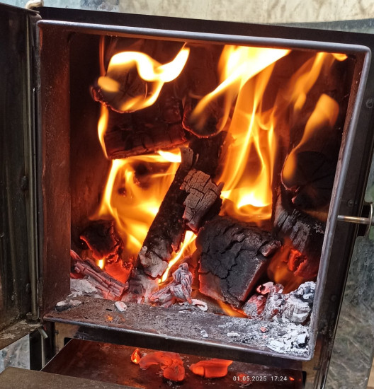

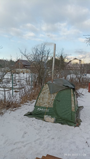

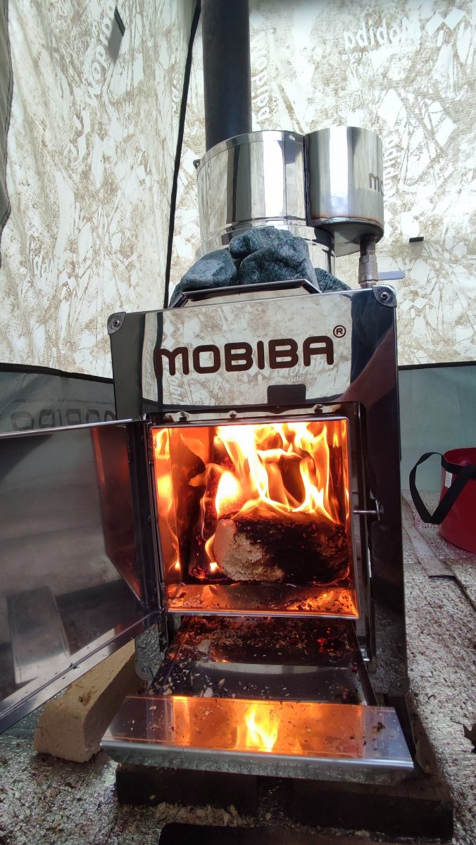

Сегодня не смог упустить последний апрельский снег.

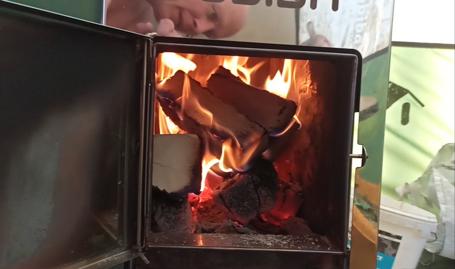

Ещё мне задавали вопрос,как я топлю Медиана-8,только обзоры на неё и всё.
Я топлю почти все печи одинаково,первая закладка от 3 до 5 колотых брикета,в зависимости от времени года, потом по полтора два колотых брикета.
На истину не претендую,
Может кто то целиком забивает топку,это их метод. Всем Лёгкого пара.

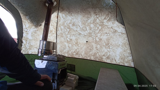

syslog писал(а): 09 апр 2025, 23:37 При такой укладке камней их нагрев будет меньше, а "сухая" конвективная составляющая тепла в парной выше.
Андрей,там 10 кг мелкого жадеита, 8 см высотой,
через 40 минут они горячие,через час,
когда с вениками начинаю
парится,от них вода отскакивает и сохнут практически мгновенно.
"Сухая" конвективная,
выше,если бы не было совсем камней и пол был утеплён.
Я приехал,вместе с очисткой крыльца от снега,за 1 час поставил,после бани корзину снял,опять вместе с камнями,пока разбирал,
остыли и убрал.
При постановке на стационар или большее время,когда нет ограничения по времени,
будет другая корзина и камней,чуть побольше,
на 5 кг.
На улице ноль градусов и снег,летом,от +10 и выше
в РБ200/К5 с М8П4,я,лично,скорее всего,
ставить и парится не буду,
для этого палатка есть побольше.

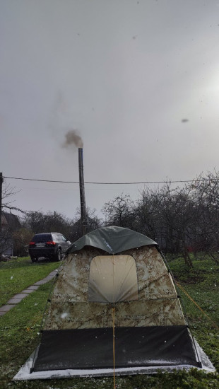

Вчера наконец-то выбрался на тест комплекта М8П4.
Комплект лежит уже пару месяцев, все как-то руки не доходили. Вообще брал для установки летом в МБ 12, в режиме полустационара. Но тестировать решил в К5, так как собирать и разбирать ее намного проще.
Прогноз погоды был непростой 0..+3, местами сильный снег с порывами ветра до15м, но меня это не особо остановило, так как выезжал было солнышко, и абсолютно весенняя погода))
Приехал на дачу, по хорошей погоде успел только распаковать, пару раз сфоткать как пошел снег.
К новой печке взял и новых камней – 10кг жадеита, для меня этого объема оказалось более чем достаточно, топил стандартно 3 колотых брикета сразу, потом по одному по мере необходимости, для К5 мощности тут за глаза.
Пар показался не таким сухим как на Жиге 2 и 3, с которыми парился последние месяцы. Здесь офигенный режим хамама, закрыл поддувало, лежишь балдеешь. Нужно взбодриться приоткрыл поддувало, пару черпаков на камни ииии…. можно выползать на улицу в поисках ведра с ледяной водой.
Для К5 мощности точно с избытком, даже когда налетали сильные порывы ветра, просадки по температуре и пара я не ощутил.
Классный комплект получился, я очень доволен, летом для большой компании попробую в МБ15.
Теперь ищу нового хозяина для не нового комплекта:-) Медианы 3 и Парафона 2, может кому ни будь нужно?
А то место в гараже не резиновое :-D

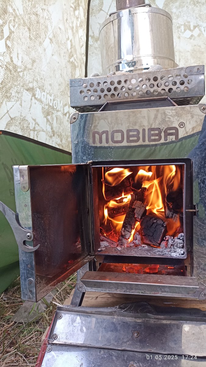

Сегодня уборка территории у дома. Зять убирает,я баню готовлю, как-то так.
Как стало тепло ,плюсовые температуры,
Медиана-8 стал топить не только брикетами,а миксовать с дровами или остатки обрезков досок,которые хранились просто на улице. Это даёт не сильно интенсивное горение,как от брикетов,и даже в РБ200/К5 спокойно можно держать 70-80 градусов при 35-40% влажности,на брикетах, температура улетает за 100 градусов.
Ещё один момент,
рекомендую использовать корзину,в МБ-103 этого не заметно, объём палатки норм,в РБ200/К5,лучистое тепло, пипец, как припекает.
Летом на выезде,думаю можно и просто дровами из леса топить,Медиана-8 с Парафон-4 справится.

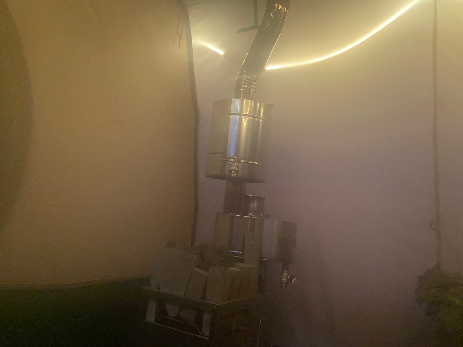

Уже пару недель каждый день-через день тестирую связку Медиана-8+парафон-4 в МБ-442.
Робяты… Это ВКУСНО!
С парабомбой, конечно, хорошо, но при около нулевых температурах приходится ее душить, чтобы не лежать на полу. В таком режиме камни толком не прогреваются, не поднять влажность под себя.
В связке М-8+П-4 понравилось отсутствие больших качелей температура-влажность, стабильность.
Нет, не так, СТАБИЛЬНОСТЬ.
На режим выходит быстро, 8-10 минут, но самый кайф начинается через 40-60 минут, как камушки прогреются.
По показометру 1,5 метра от пола температура-70, влажность-40, держатся почти как вкопанные, +-5 не зависимо от уровня воды в визирном баке, количества дров в топке, при почти прикрытом поддувале.
Кондиции «под себя» регулируются поднятием влажности до 50-60 поддачей настоянной на запарках воды на камни.
С парабомбой хватало часика в бане, 2-3 захода пожестить, и домойки.
Теперь кайфую по 2-3 часа.
Потихоньку становлюсь гурманом ароматерапии.
Можжевельник, дуб, береза-все заиграло новыми красками.
«А на заварить ли сегодня корок граната для аромата?» Кайф.
Думаю, на лето эта связка у меня будет фаворитом в стационаре.

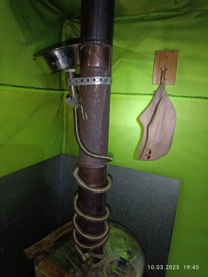

Пару раз схватился сослепу вместо зольника за низ топочной дверцы-сразу на зольнике появилась текстолитовая ручка. Да и на ручке топочной дверцы она совсем не лишняя.
Для двоих воды хватает горячей, приехали дети с внучками- поставил бак 12 литров для горячей воды и два колена по 45 градусов.
У бака пришлось сверху спилить гофру дымохода, чтобы собрать по конденсату, а снизу вставить укороченное колено трубы и переходник Согра-парофон. Думаю бак оставить, тяга не сильно упала, плюс разделке комфортнее, и добавляет чуть сырого пара, влажности, как закипит.
Вода из крана визирного бака сливалась под самую печку-собрал такую крокозяблу.
Кстати, по сравнению с парабомбой доливать воду надо чаще, но с визирным баком удобно. Попробую еще повернуть БН-12 краном над визирным, чтобы доливать сразу горячей водой, меньше будут просадки по влажности.
Еще мысли бродят, плохо прогреваются камни 1/4 по длине закладки со стороны дверцы, попробовать сделать корзину для камней типа закрытой каменки, возможно, поднимется скорость нагрева и температура камней?

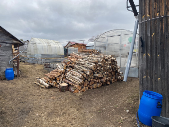

У кого - 1 мая, а у меня заготовка дров, пока другие проехать не могут. Патриот-сила, эта кучка за 4 ходки, в салоне без задних сидений.

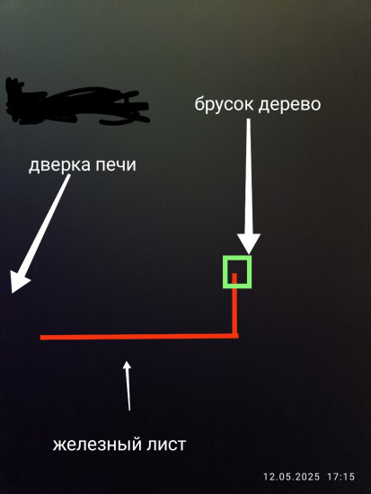

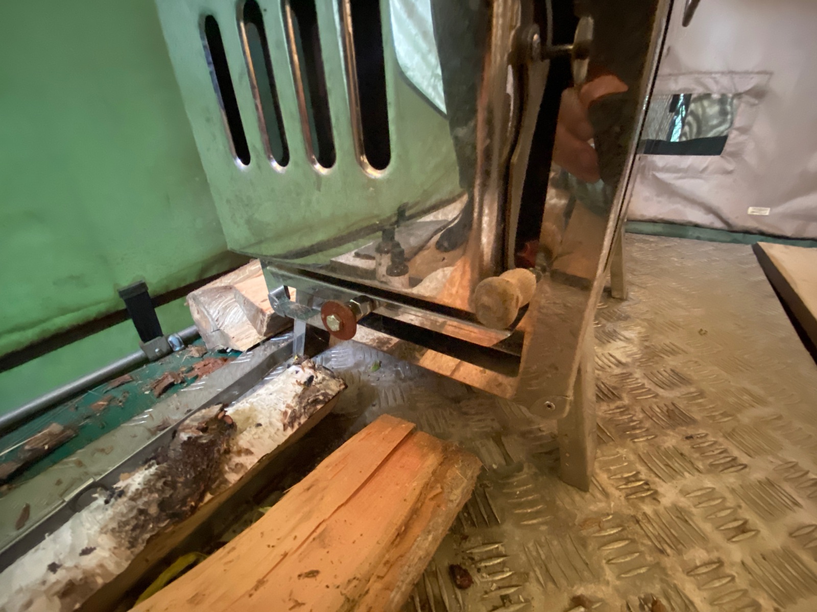

Медиана-8 + Парофон-4 + ИЗН 10 + МБ 10 что то еще надо? Я имею ввиду в целях безопасности от искр? Ставлю палатку на деревянный настил, сверху пенофол и под печку огнестойкий коврик от угольков.
Благодарил (а): 3334 раза
Re: Медиана-8
Geka_Belgorod писал(а): 12 май 2025, 13:37 Медиана-8 + Парофон-4 + ИЗН 10 + МБ 10 что то еще надо? Я имею ввиду в целях безопасности от искр? Ставлю палатку на деревянный настил, сверху пенофол и под печку огнестойкий коврик от угольков.
Основное это ИЗН, от внешних искр, перед дверками печек, всегда кладу железный лист. Под печку никогда ничего не укладывал. У печек стоит внизу отсекатель железный.
Сейчас попробую нарисовать как выглядит этот лист, лень 40 метров до бани пройти. :lol:
Вот, :-[ нарисовал.
Сделал пропил в бруске, уже даже не помню чем, и он плотно оделся на загнутое острое железо.

ИЗН то на крыше палатки и он 2*2 вопрос в том,могут ли искры вылетать за пределы 2-х метров?и если топить брикетами меньше будет искр?
