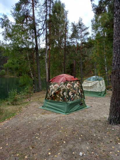

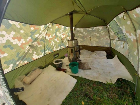

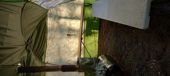

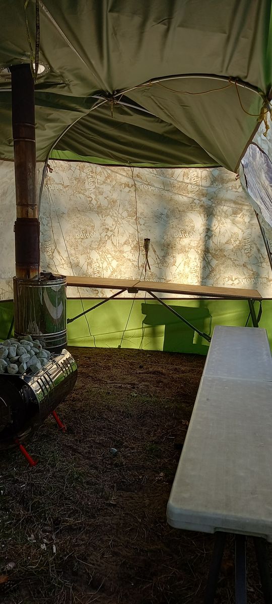

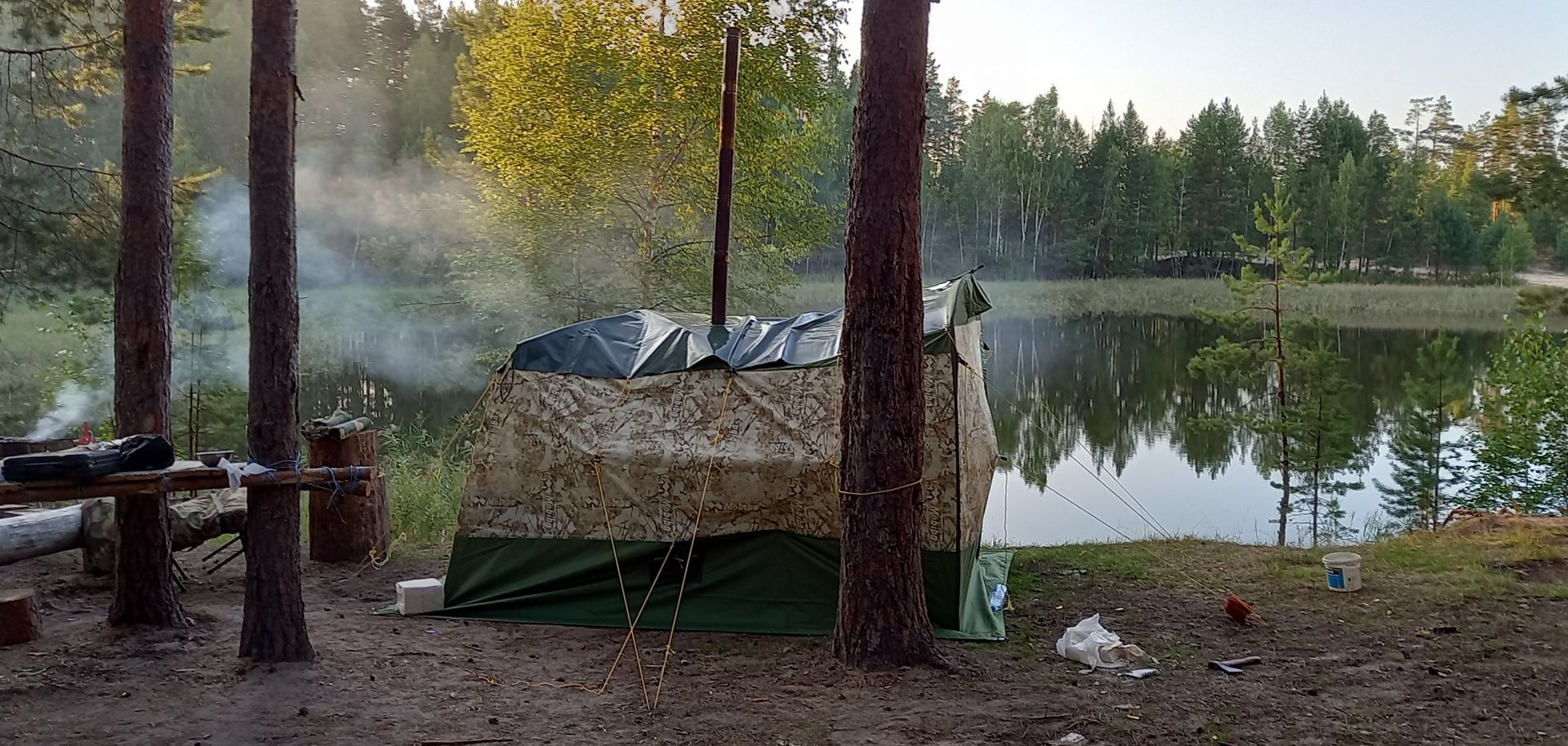

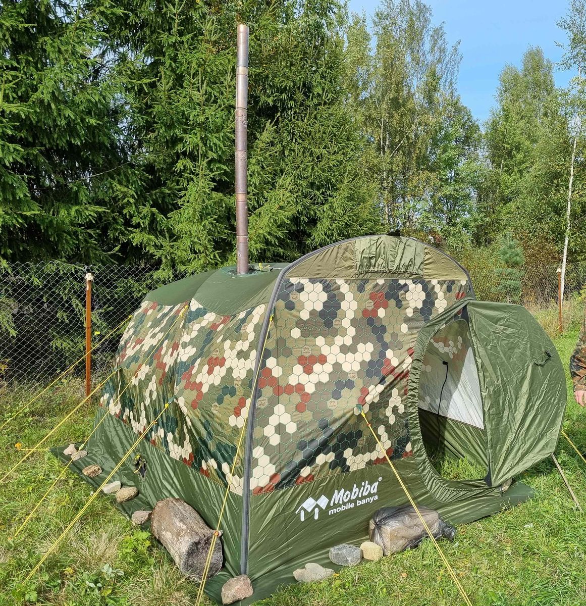

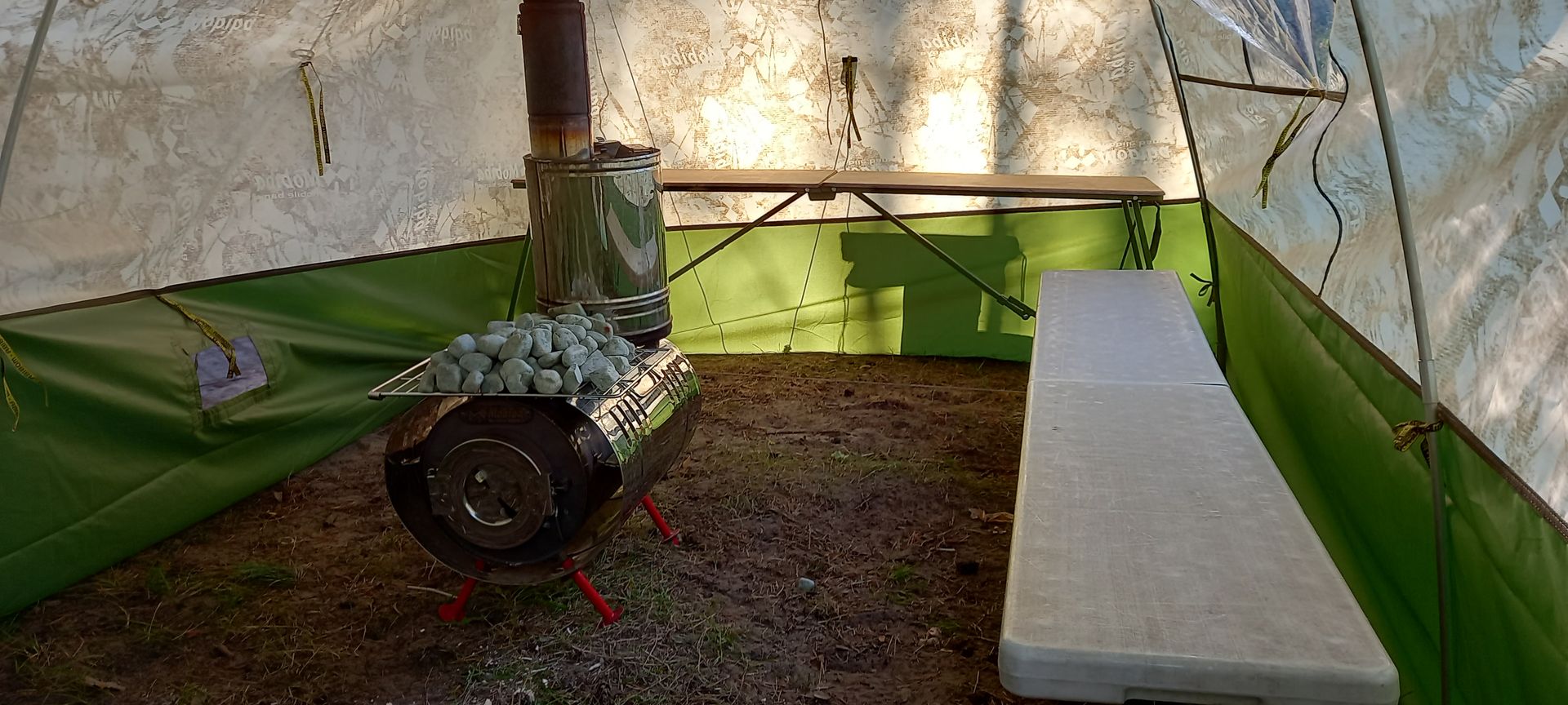

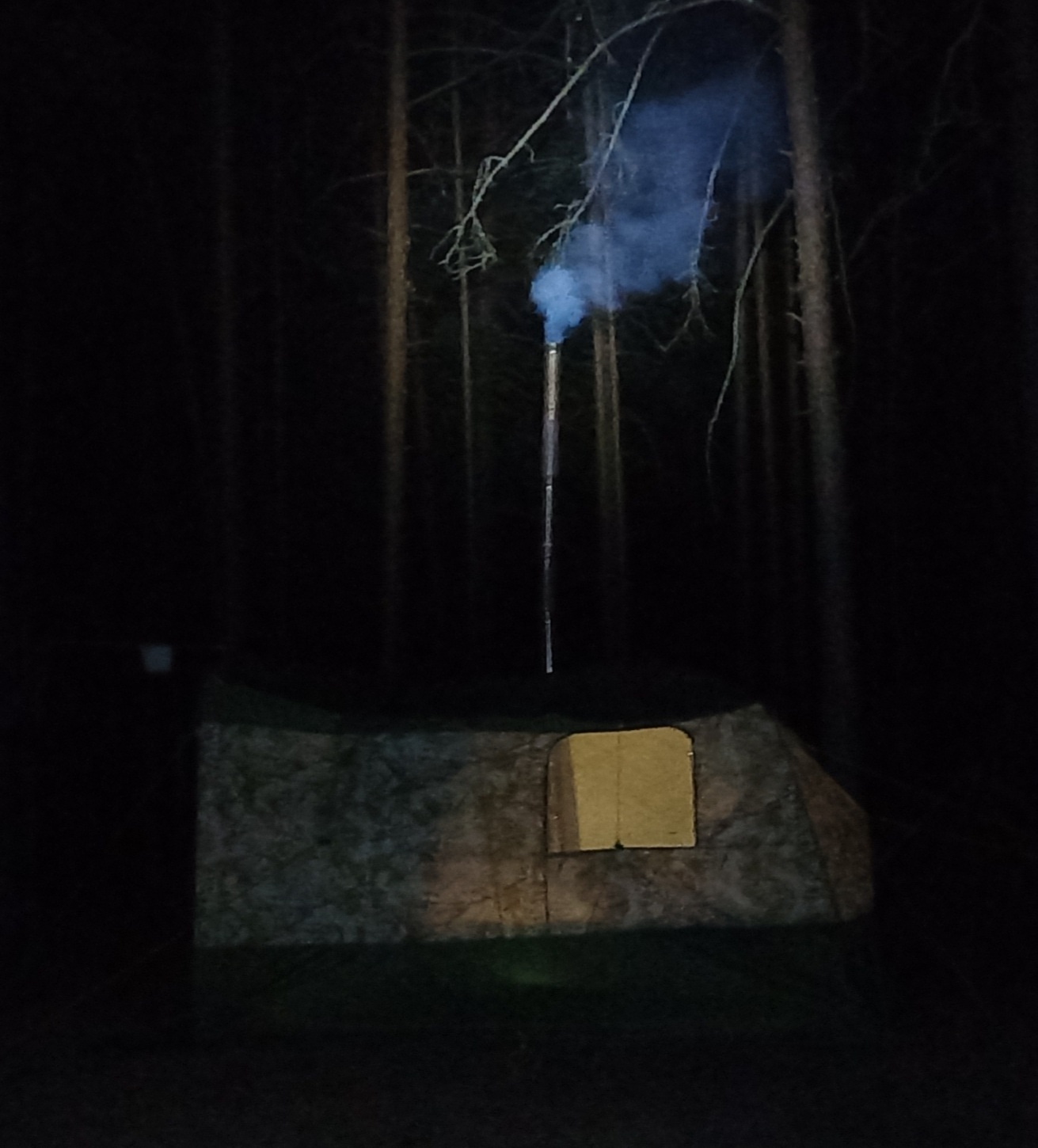

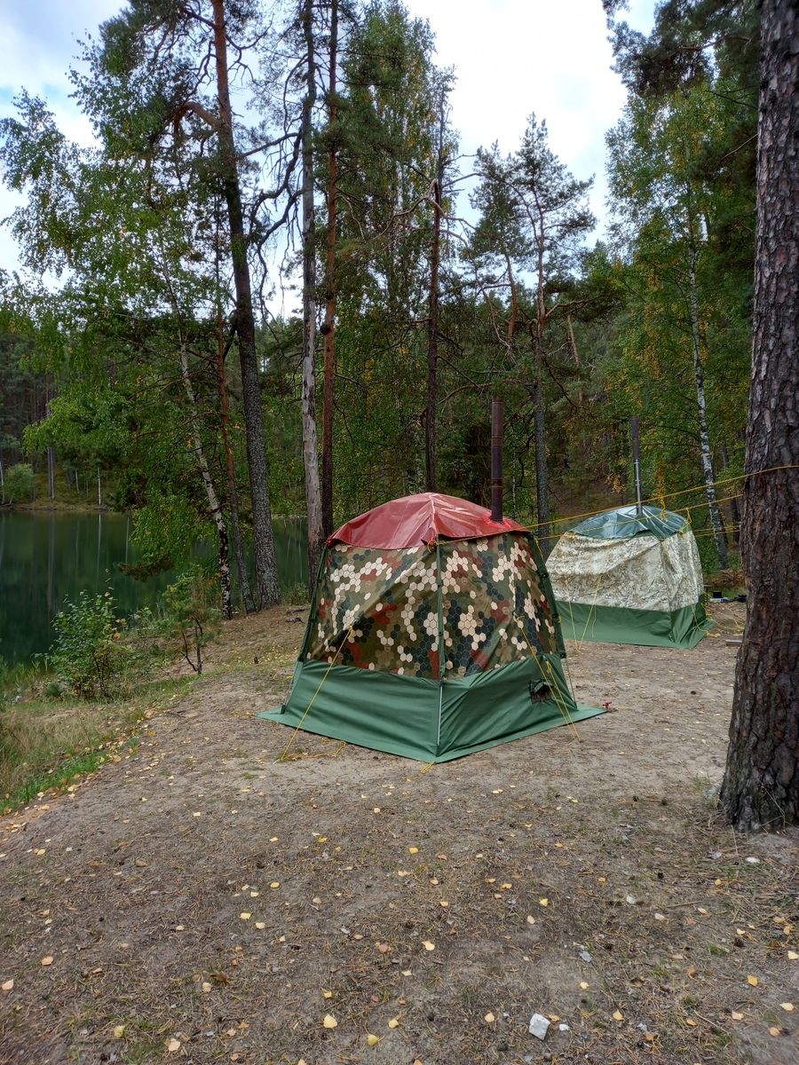

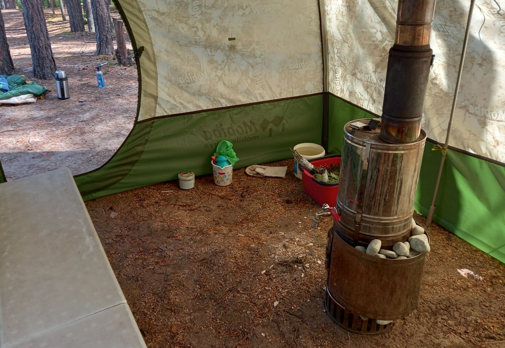

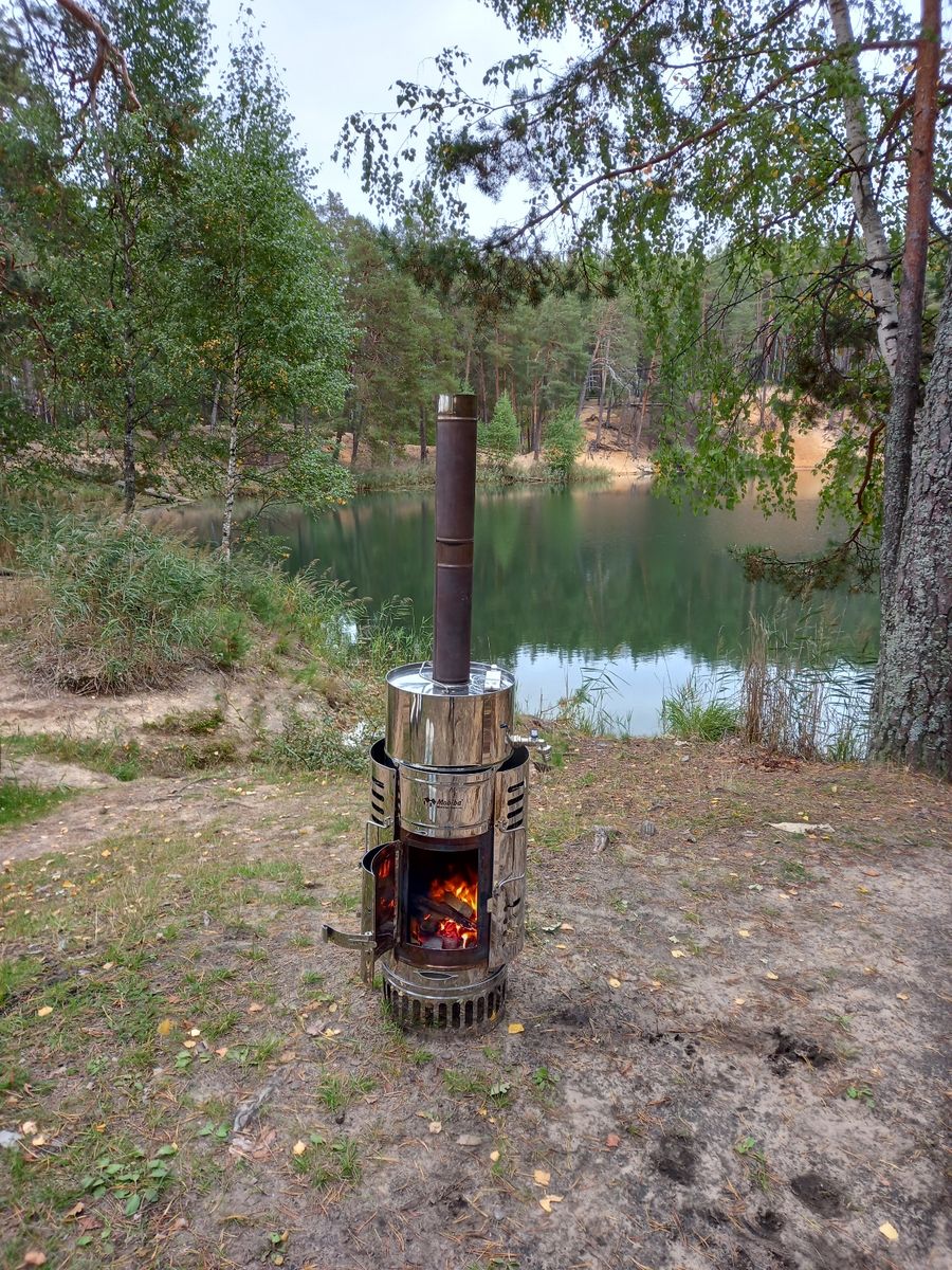

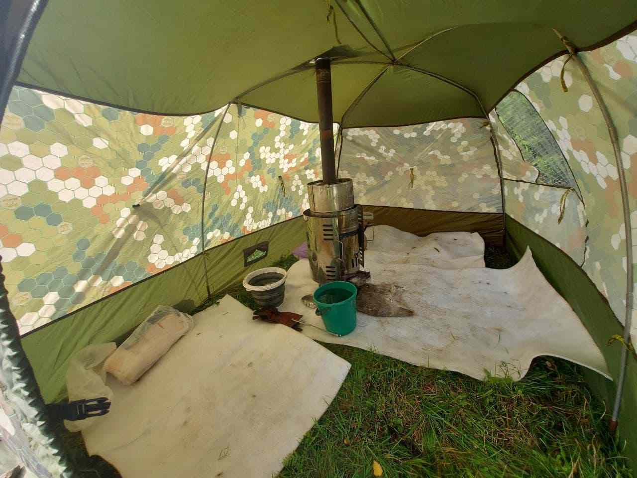

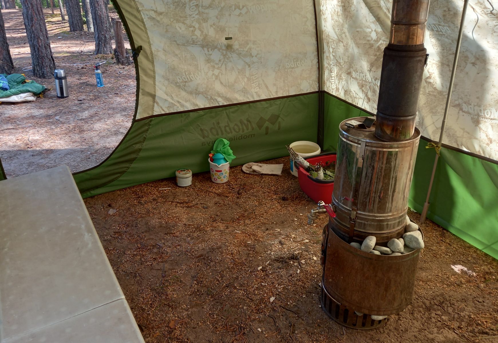

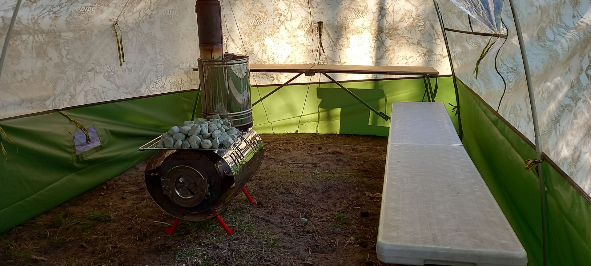

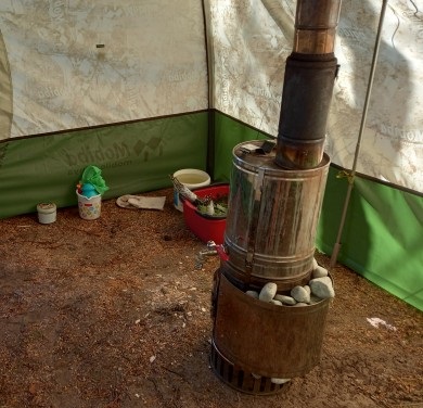

Выходные прошли плодотворно. Был тест тента РБ-200 как бани. Суббота:печь Дюна с баком от Жиги и пароперегревателем. Воскресенье:просто печь Жига с камнями.
Вывод: 1. Бак печки Жига с пароперегревателем на печке длительного горения(Дюна, Согра) совсем не парафон. Долго выходит на режим кипения и парогенерации,причём слабой, так как нагрев идёт только от трубы дымохода. Ближе по ощущению печь медиана с камнями.
2. Печь Жига качает тент РБ-200 как баню легко,прогревая постепенно и ровно,лежишь и кайфуешь,при полной закладке брикетов в топку,из К-5 выскочил бы через пять минут и сидел у входа. Нам понравилось. Ближе к нулю будем с КЦ-4 париться.
Re: Тент к Кайфандре
класс. красивое местечко. очень похоже на то что есть у нас. наше называется "подсосенки" рядом одноименный поселок-деревня. и типа такого же озерца в сосновой роще.
только из за близости города - там как на ярмарке :lol:

Шалаев Михаил писал(а):Был тест тента РБ-200 как бани.
отличное видео, давненько меня интересует эта тема! Класс!
Отдельное спасибо за вот эту разъясняющую и отметающую вопросы фотку! А то сижу, видос на ютубе смотрю: "ну когда же он скажет, как крепил, когда". А тут на форумчик захожу, и хобана! Одобрено!
Снимай еще подобные видео, реально интересно (а то уже приелись как-то обычные отчеты мобибян)
p.s.Жига забеременнела от Дюны:

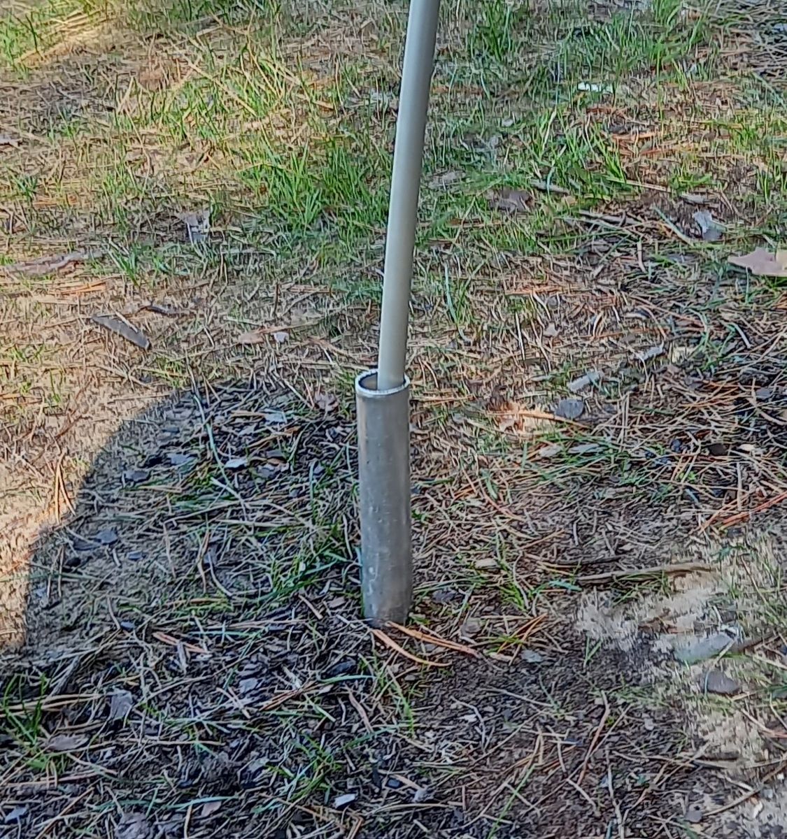

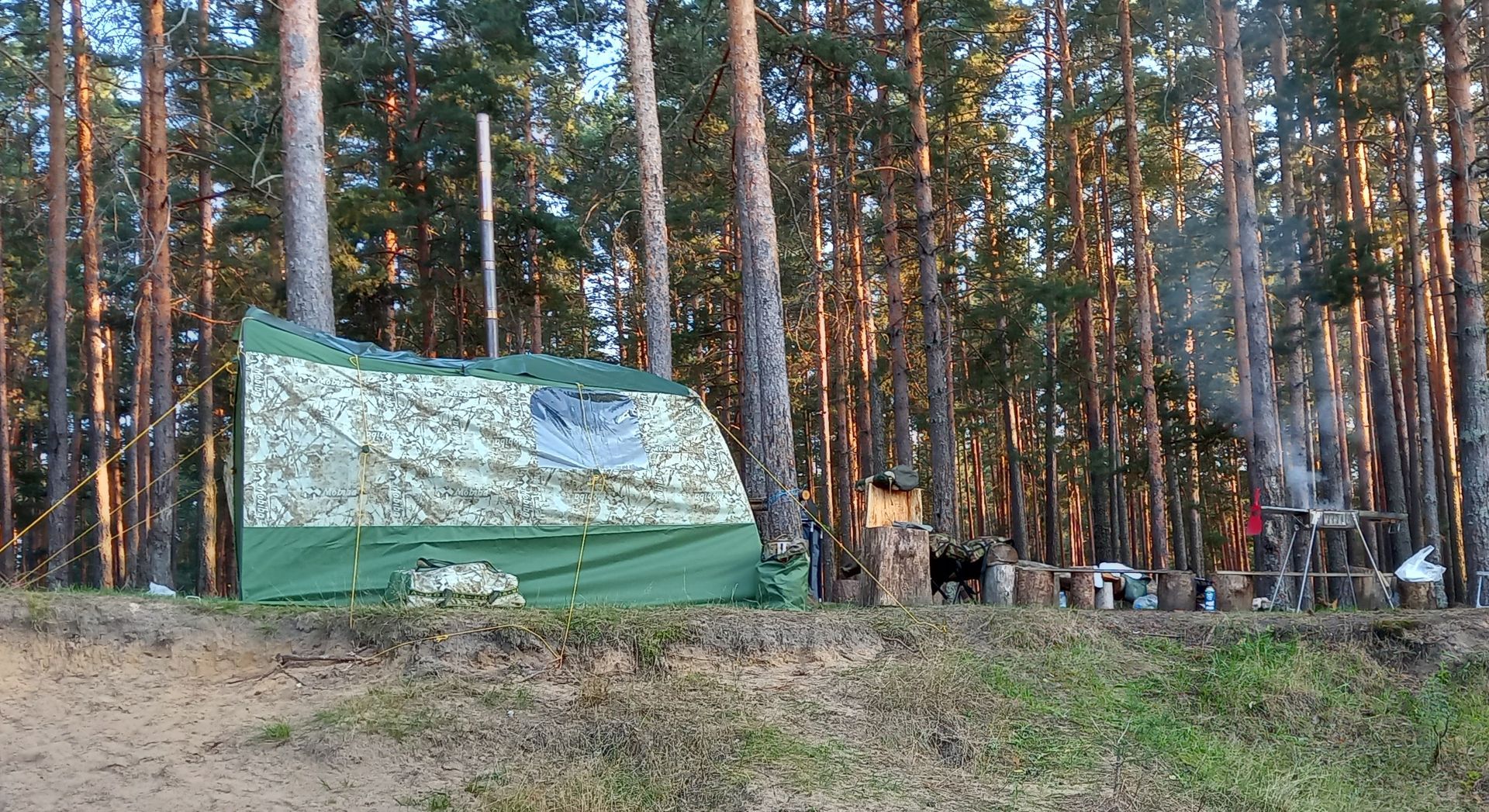

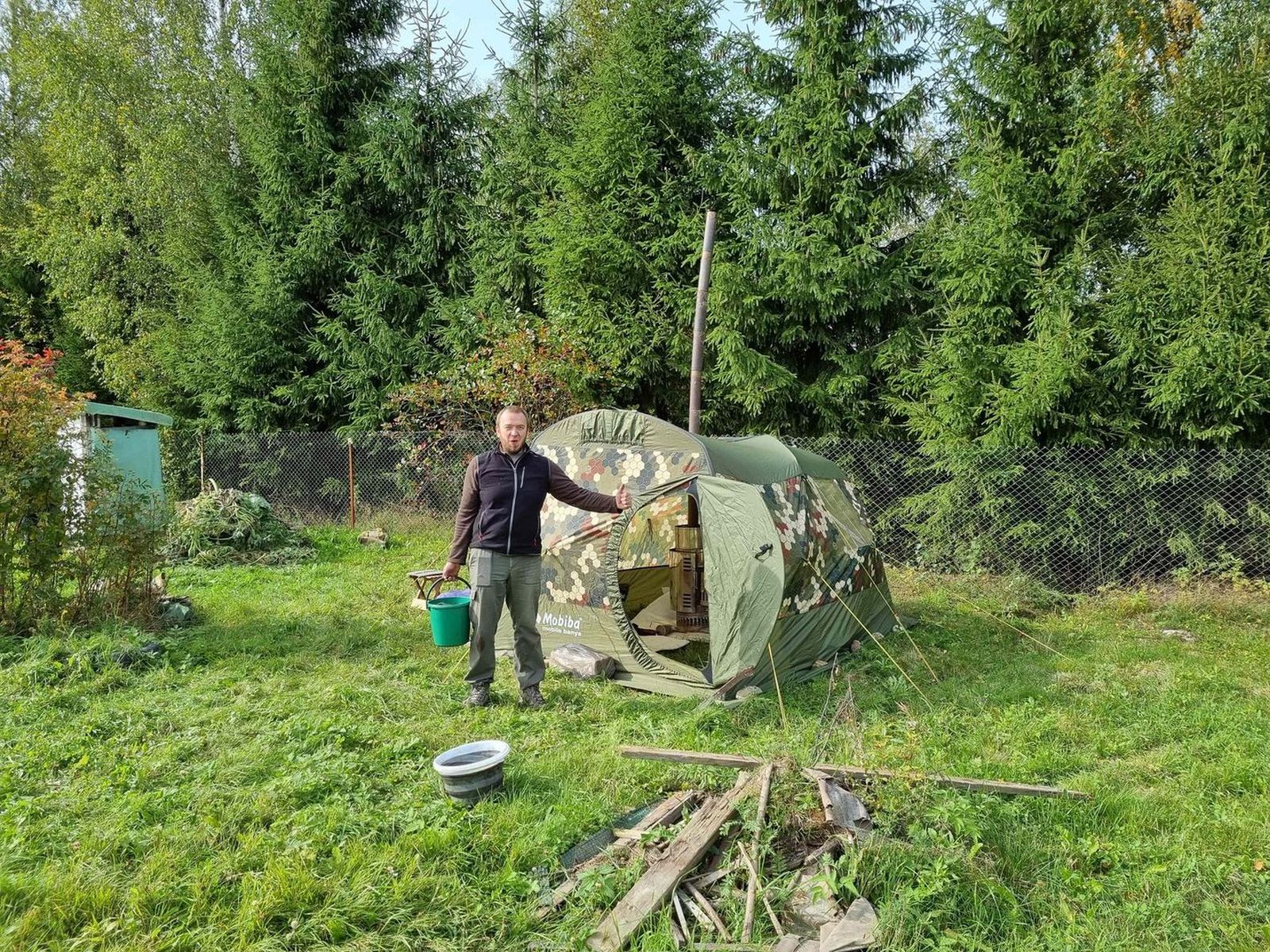

Здорово! Тоже всё думал как-нибудь тент поставить отдельно, а тут в принципе нормальное решение. Я как понимаю - трубки алюминиевые бОльшего диаметра в землю вколочены, а к тенту всё привязывается штатными завязками?
Сообщения: 2668
Благодарил (а): 4531 раз
Поблагодарили: 5418 раз
Есть небольшое упущение,не показал на видео. Трубки алюминиевые были сантиметров по 60 ,лежали давно,ждали своего часа,распилил пополам. Забил сантиметров по 20 в землю,10 см сверху,в них и вставил. Завязку штатные. Трубки каркаса,особенно по правой стене от входа,лучше чем нибудь обернуть,нагреваються сильно.

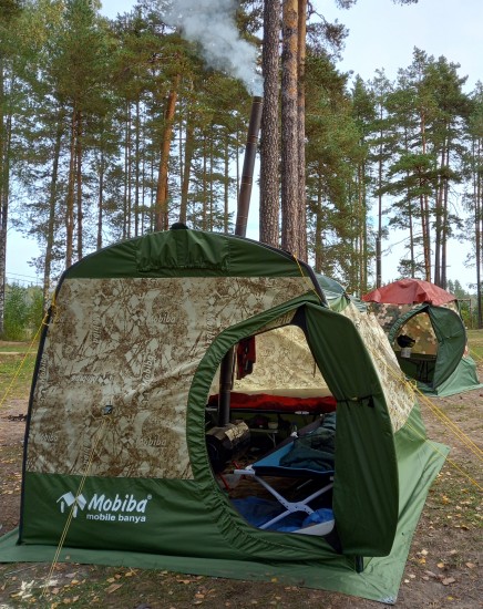

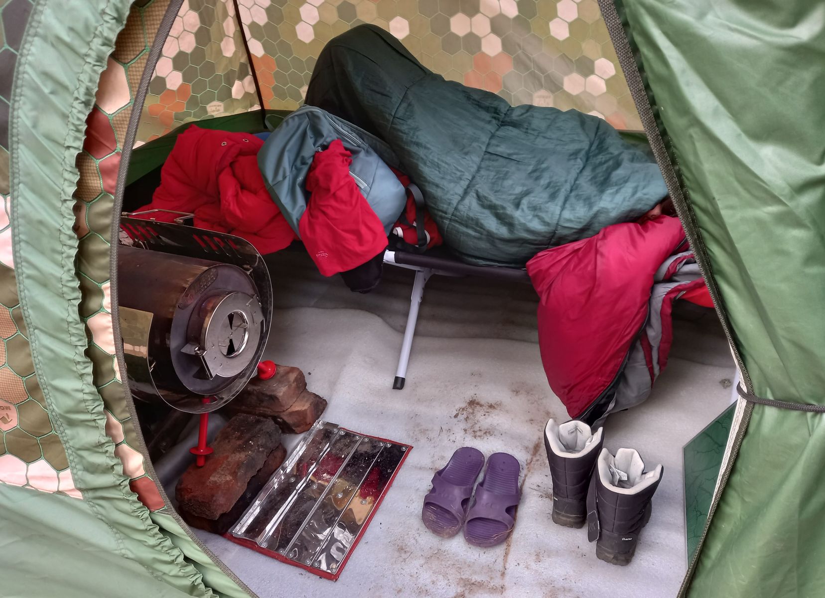

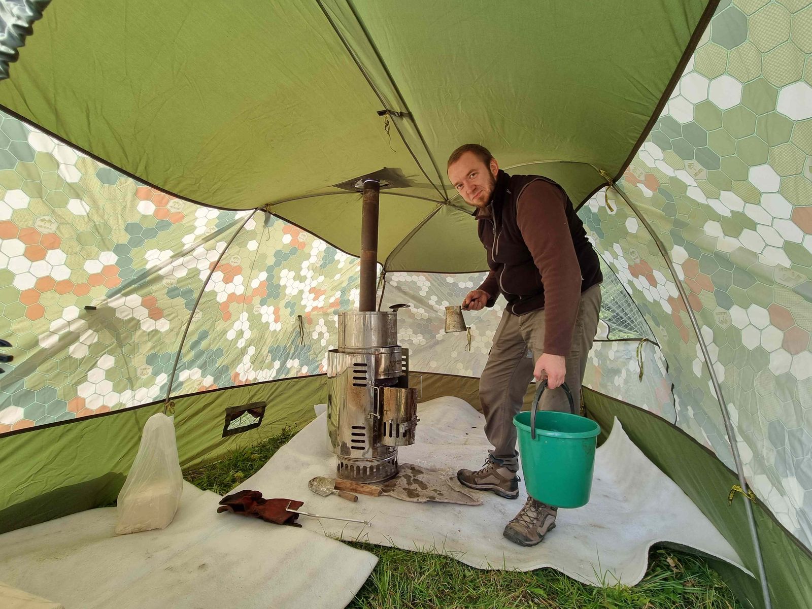

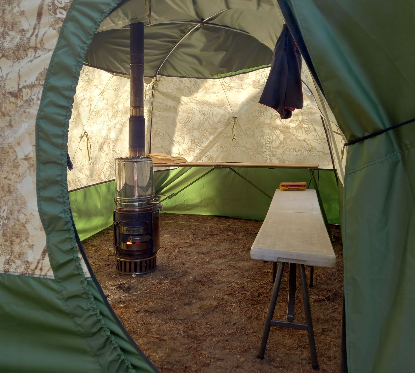

Выезжали на выходные с двумя ночевками. Ночами было плюс два. Первую ночь спали в двухслойном варианте,РБ-200 и тент на РБ-200, с печкой Дюна на теплом полу и пенках. Днём была баня,тент от РБ-200 и печь КЦ-4 с ПС-700,ПСН-700. К-2 была использована как тёплый домик с кроватью для отдыха. Вторую ночь спали на кроватях и печь Дюна в тенте РБ-200. В воскресенье я один парился в К-2 с КЦ-4 на лавочке высотой 40см.
Вывод: 1.Теплее и комфортнее спалось в первую ночь на полу,два слоя,есть два слоя,и нет сквозьняков. 2. Спать в на кроватях в тенте от РБ-200 можно и место для передвижения больше,но сквозьняки в холодное время года много,даже с печью. Такой вариант ночёвки в тёплое время года норм.
3. КЦ-4 тент РБ-200 с площадью 6 кв/метров и высотой потолка метр восемьдесят в среднем,качает с удовольствием. Меньше телодвижений чем с печью Жига.
4. КЦ-4 в Кайфандра-2 просто отлично. Парился один, иной раз и пошевелиться было невозможно. Ощущение что зубы с ногтями прогрелись насквозь,не столевар,но кайф. Напарилься накупался.
Всем лёгкого пара.

Шалаев Михаил писал(а): 3. КЦ-4 тент РБ-200 с площадью 6 кв/метров и высотой потолка метр восемьдесят в среднем,качает с удовольствием. Меньше телодвижений чем с печью Жига.
Согласен полностью, по вашему примеру также ставил тент отдельно ТН-200 с КЦ-4 - парильное помещение большое получается (монтаж правда подольше получается), КЦ-4 прокачивает его вполне хорошо, за бортом правда ещё только +8, но для весны - осени думаю отличный вариант.
