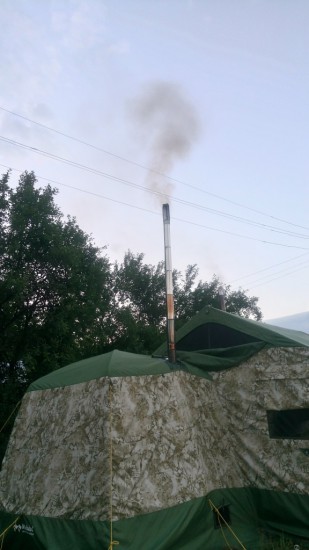

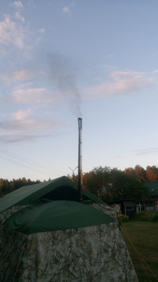

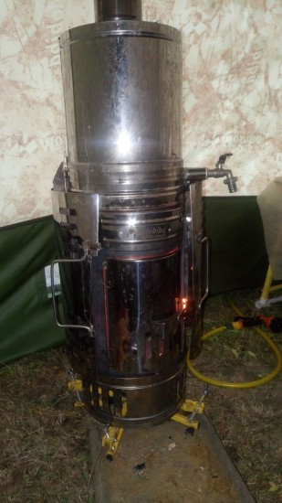

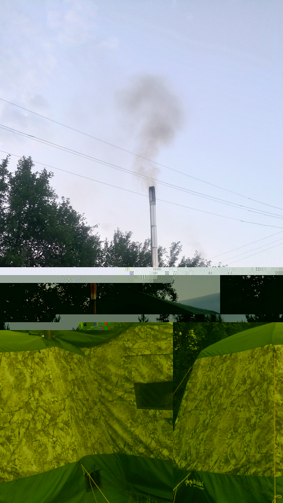

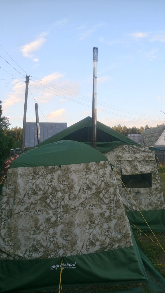

Учитывая положительный результат эксперимента на отдельностоящей жиге, все вышеописанные экзикуции я проводил на своем теремном (от слова Терем) комплексе) А, посему, сердечко не то чтобы ёкнуло, оно застыло где-то в пятке, причем в правой. Но эксперимент же! Пошел гудеж и дым коромыслом!
Результат? Ни одной вылетевшей ошметки! Я доволен? Нет. Эксперименты не закончены...
ЕЩЕ РАЗ ПРЕДУПРЕЖДАЮ! ПОВТОРЯТЬ МОИ ЭКСПЕРИМЕНТЫ КАТЕГОРИЧЕСКИ ЗАПРЕЩЕНО! ТАК КАК ЭТО НЕ БЕЗОПАСНО И МОЖЕТ ПРИЧИНИТЬ ВРЕД ЗДОРОВЬЮ!
Прошу прощения, но в темноте видео на телефоне не получилось совсем, поэтому лишь немного фото)

ПодОпытная
ПодОпытная

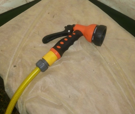

А еще, чем хороша дача, так это наличием водопровода) Бросил шланг в парилку, и водичку в печку добавить и себя, любимого, охладить) Удобная насадка оказалась!
