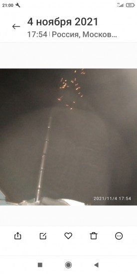

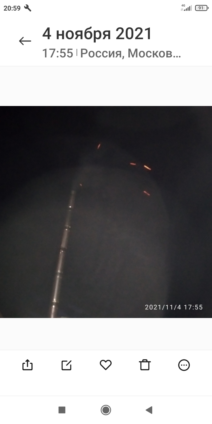

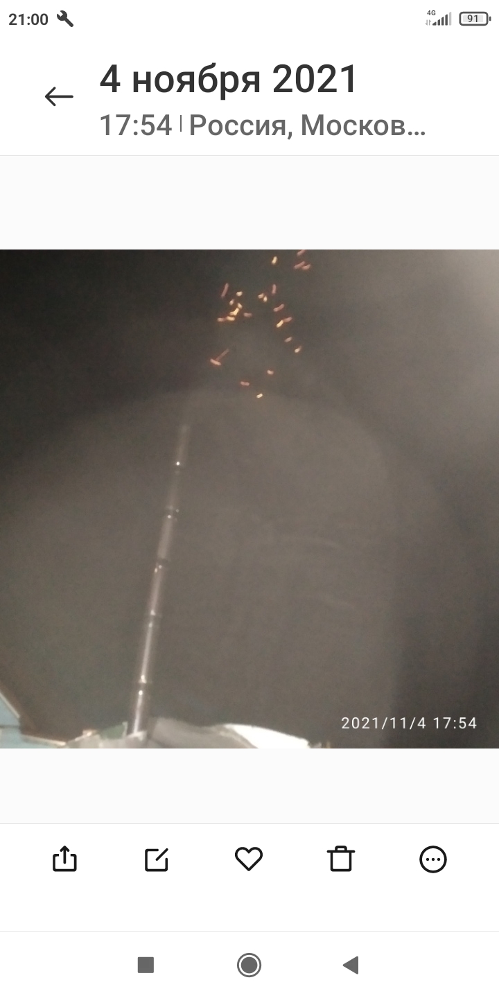

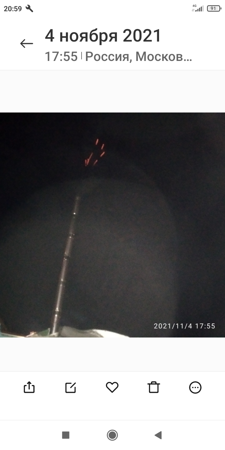

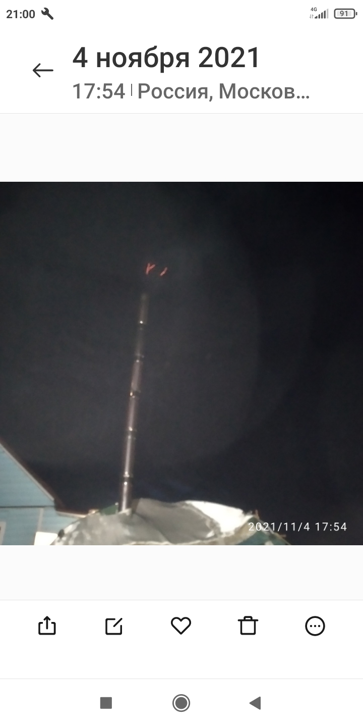

АлексейАлександрович писал(а): Условный радиус разлета искр принят нами за 2000 мм.
Подтверждаю на собственном примере.
Вчера подтопил РБ200 колотыми лучинками и бумагой, разгорелось, подкинул обычного размера дрова и пошёл принести ещё дров. Вернулся, а у меня искры падают на юбку палатки. Пришлось их быстро тушить принесёнными дровами :lol: . Воды под рукой не было, стучал по упавшим уголькам. :D За крышу не переживал, там изн. Но вот вчера так звёзды сложились что и на юбку попали искры. :roll: И это не считая что стоят два дополнительных сегмента трубы. Так что не экономьте на изн.
