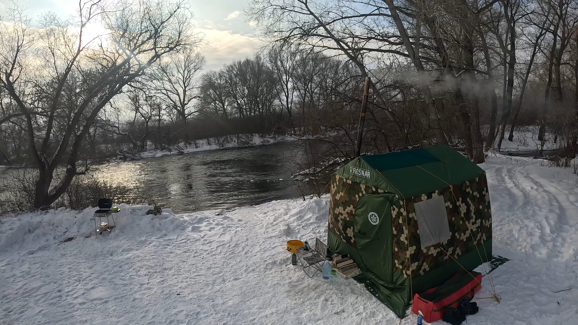

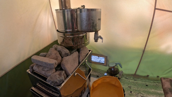

Привет всем, из бани приехали! Очень довольный остался, давно так не парились.
Прокси файлы генерируются, со свежими эмоциями пишу отчёт))).
На речке 0 градусов, солнечно. Недавно выпал свежий, весенний, мартовский снежок.
Банька РС 22 печь Мадиана 8 + парогенератор Парафон 4.
Вот он-САМЫЙ ЛУЧШИЙ комплект на сейчас.
Заварил китайский чай Пуэр.
Юля приготовила шашлык на Шикардосе.
Перекусили.

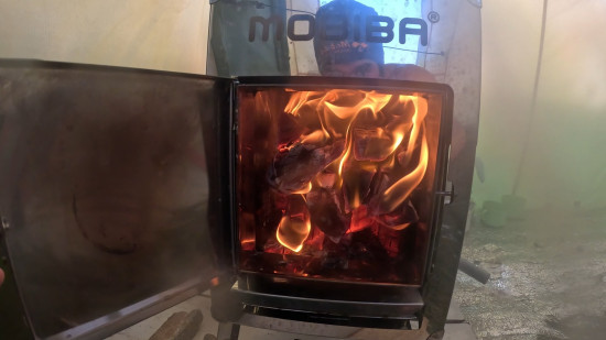

Для понимания мощности комплекта полная топка мелких дровишек и погнали. Печь разогналась мощно, убежали в речку.
Водичка прозрачная, ледяная. Уральская свежесть. Снова в баньку ненадолго и опять купаться. Вертолёты.
Воду горячую слили, закладку дров обновил. Улеглись. Юля часто на нижнем полоке лежала. Венечки пихтовые на потолок.
Свеженьким парились, убирали под лавку. Много пара снимали с камней не давали им раскаляться, всем советую не боятся, лить от души и часто.
Вторая закладка дров пол топки-тоже мощно жарко и по времени горения хорошо зашло.
Снег-вода-снег. Улетаешь. + китайский чай подействовал)). Думается как хорошо что на речку поехали, а планировал в лес.
Выводы:
Банька кайфовая получилась, на морозы запас у печи есть. Можно и с крупными дровами делать. Часто с камней пар снимать и кондиции набирает отличные. Банька получилась разная. Повялились на лежаках- размазало. Сбодрились на максималке с ледяной водой и обливашками горячей. Полный Кайф!
Девочек с праздником, цветов и солнечного весеннего настроения!
Приятного просмотра.

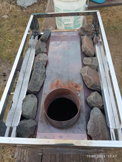

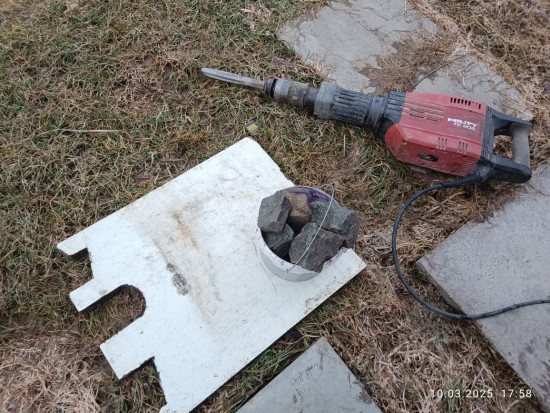

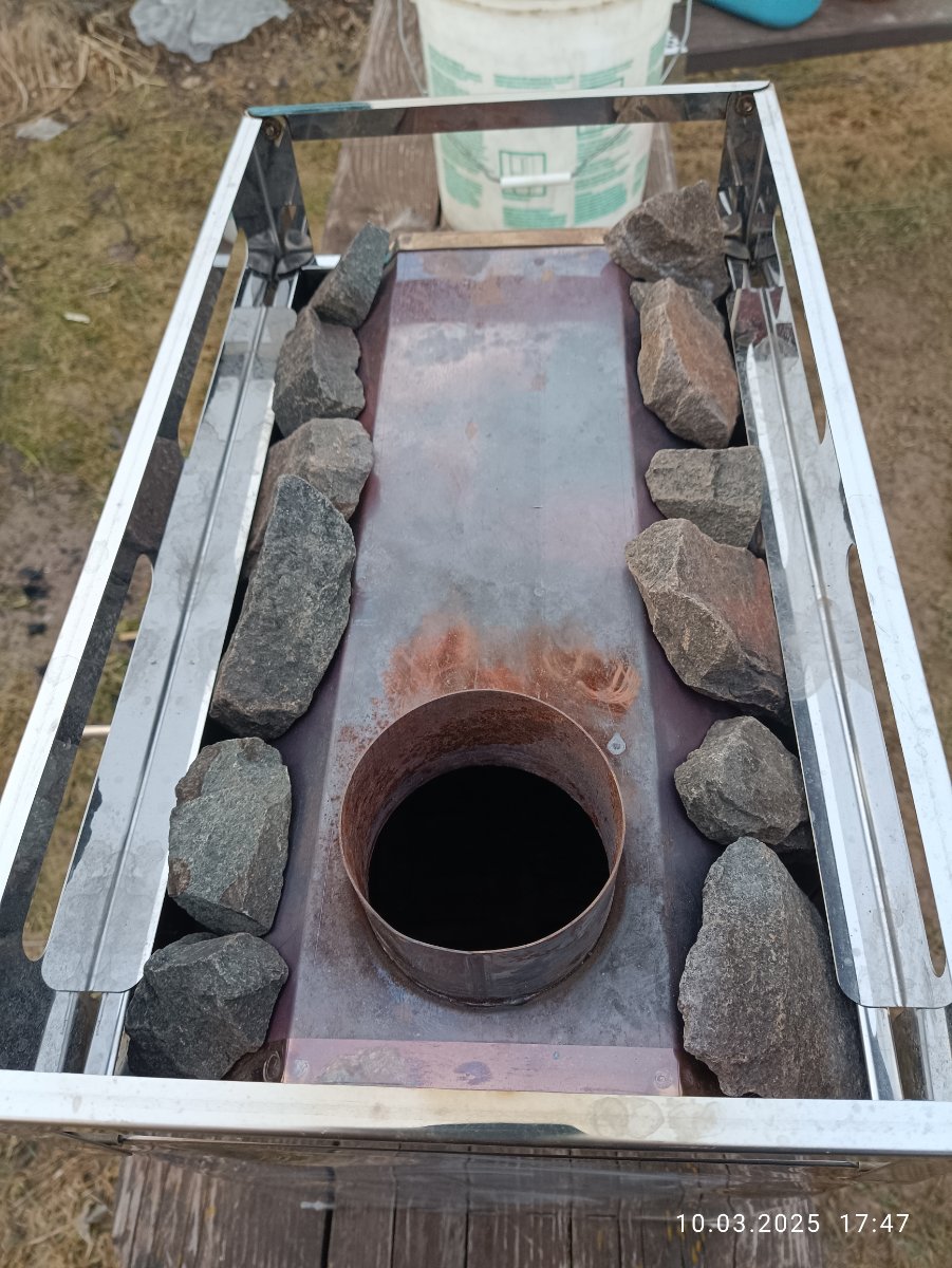

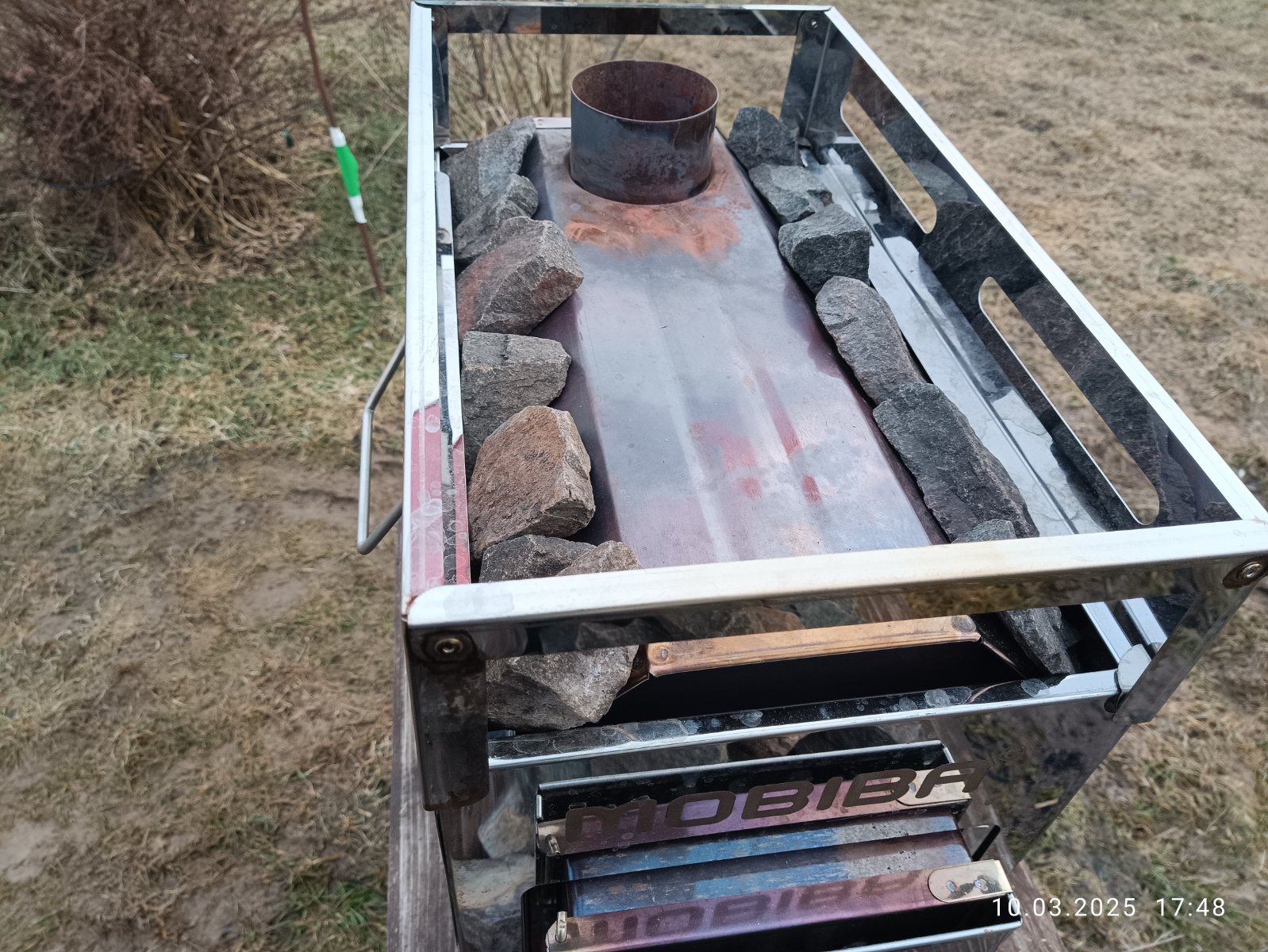

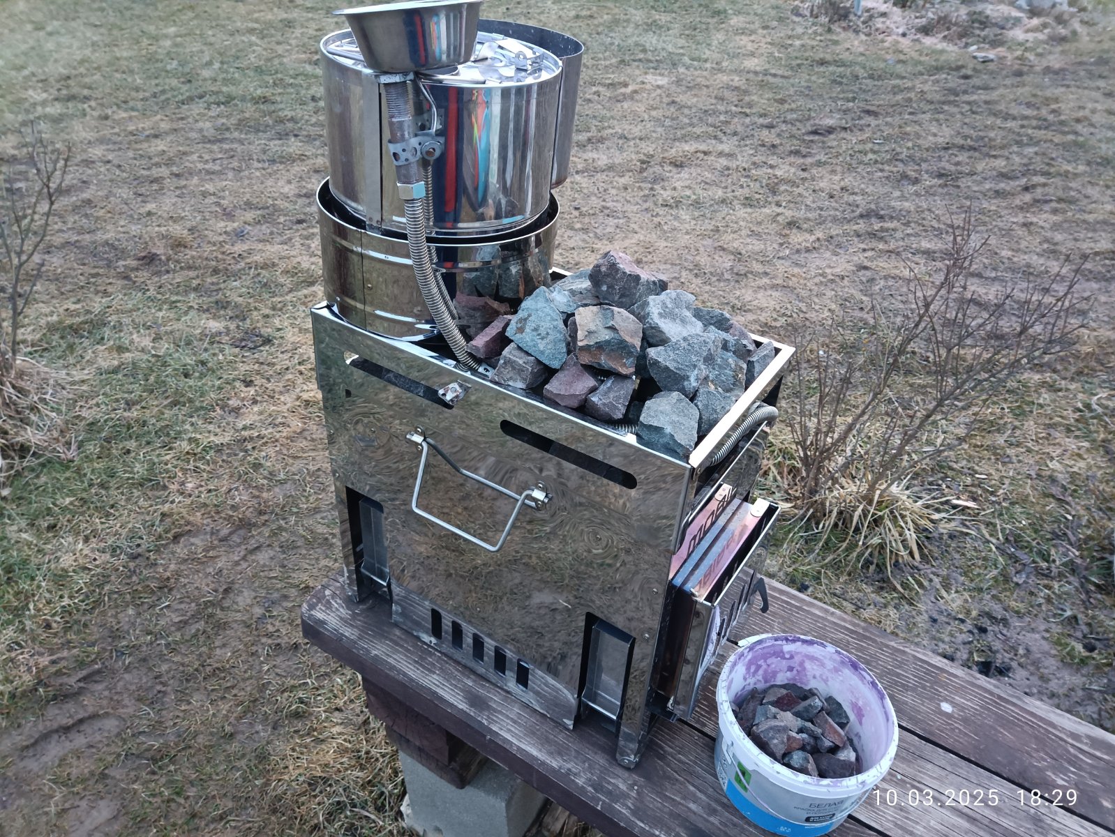

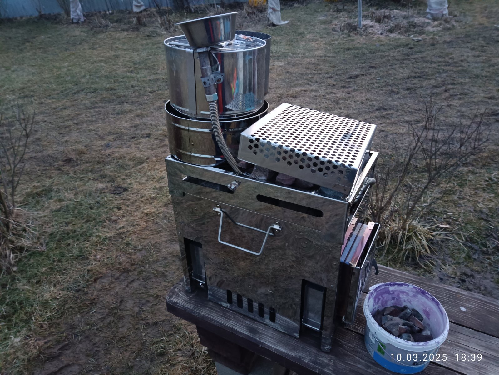

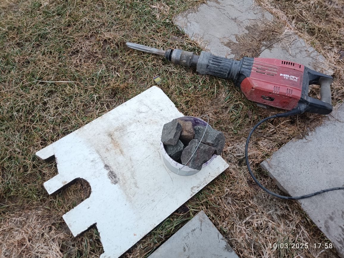

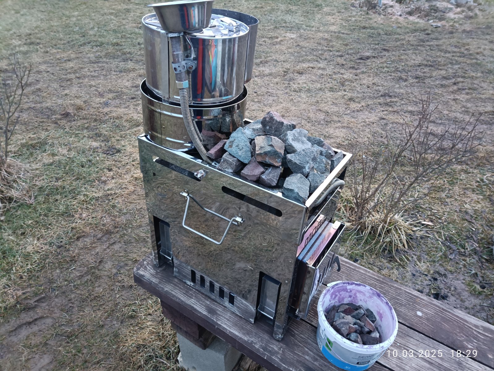

Из тех камней, что есть в наличии, отложу отдельно те, которые хорошо ложатся на скошенную поверхность печи.
Тут в наследство достался вот такой перфоратор, расколол большие камни.
Предварительная примерка, вошло 20 кг камней, понятно что укладывать буду более плотно и не сегодня ставить печь в баню, но просто не удержался. :D
Понятно что по задумке Шефа крышка от листьев должна одеваться плотно, но и с большим количеством камней, она не соскакивает и свою функцию выполняет. :-D
P.S. Пушку тоже надо переделывать на два рукава.
P.p.S. Всё, у меня потемнело уже на улице пойду растапливать Паробомбу. :lol:

Флагман писал(а): ↑10 мар 2025, 15:56 doxtor02
Лёш, вопрос: пушка паровая самодельная?
Да, самодельная. Когда коту делать нечего, ну ты понял. 🤣 У меня была возможность купить не дорого гайки, которые не магнитятся. Спецификацию уже не помню. Сейчас померил длину, 2 метра, O_O гигантизм ненужный конечно. :lol:
При изготовлении, предполагал накручивать на длину дымохода.
