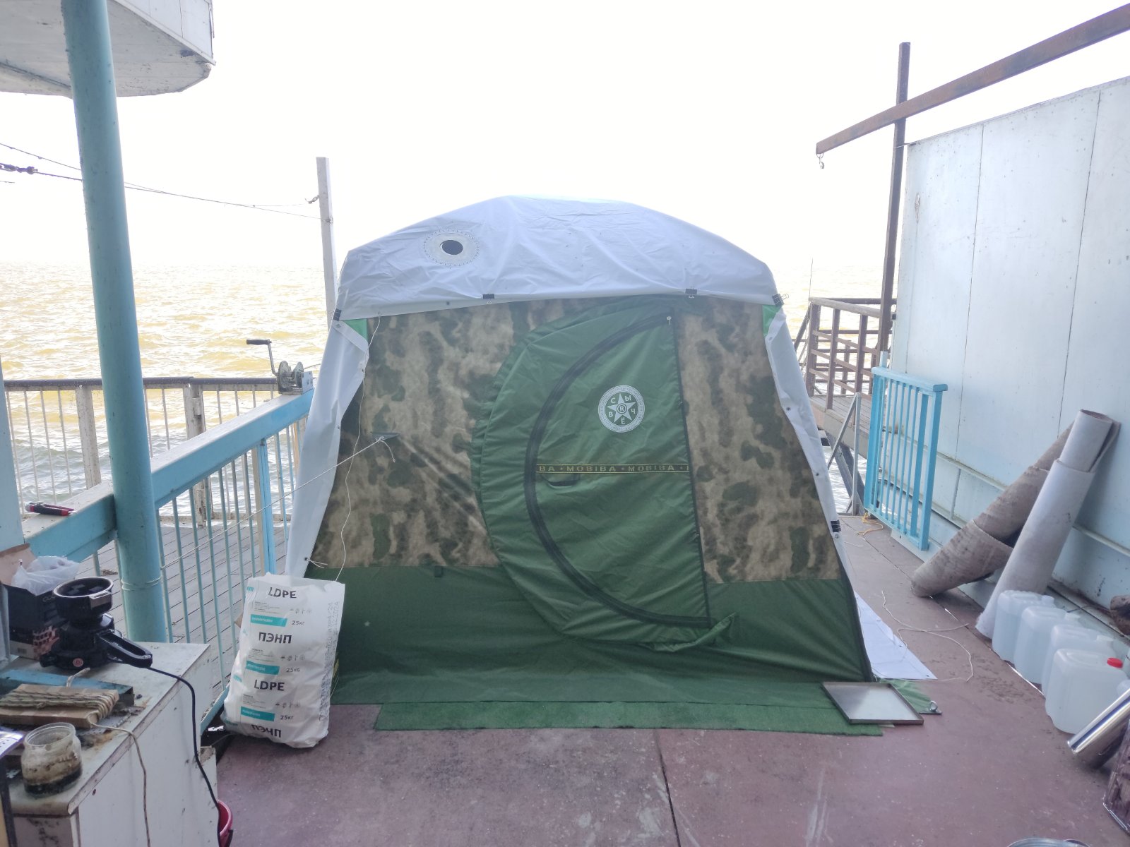

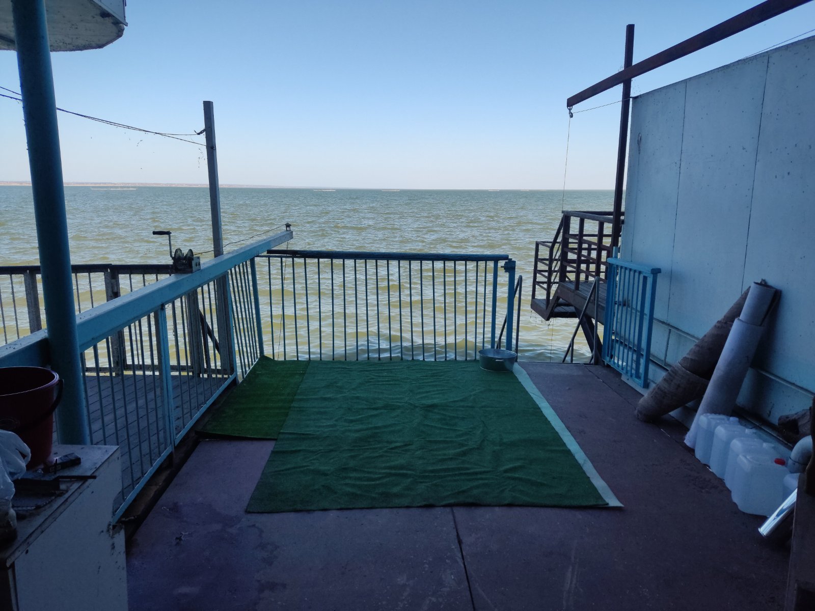

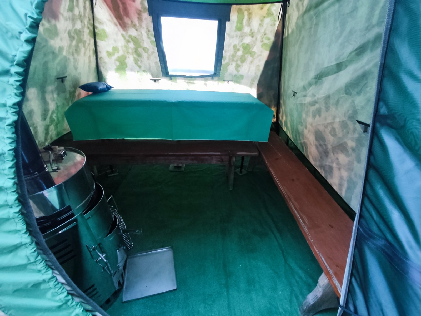

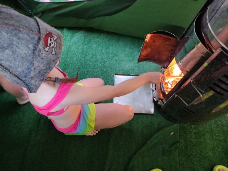

Здравствуйте товарищи! После покупки баня в составе паробомбы и мб-15 топилась 3 раза, хотелось бы поделиться впечатлениями и описать условия эксплуатации и как проходил процесс получения этих впечатлений.
Температура воздуха при всех парениях составляла около 15-18 градусов, тепература воды 15-16 градусов, был и ветер и штиль, все прошло прекрасно, баня ставилась на металлической площадке над Таганрогским заливом, сверху метала стелился утеплитель 5мм и искусственный газон.
сверху мб-15 использовался сначала рекламный баннер из пвх 6х3, который закрывал боковые стенки и половину задней стенки, в последний раз был приобретен пвх тент 2,5х2,5. В дальнейшем в зимнее время планирую использовать сверху баннер и заднюю стенку полностью закрывать тентом, в более теплое время пользоваться только тентом сверху. На банере и на тенте из нержавейки были сделаны разделки под трубу.
Внутри палатки стояли 2 лавочки и массажный стол с телескопическими ножками, под центр стола на всякий случай была сделана 3я нога, сидели 3е не маленьких человека, массу за 300 кг выдержал без проблем, думаю и 4х потянет, 5м уже будет маловато места, высота стола 82 см (максимальная), сверху для защиты от воды постелена медицинская клеенка. Поверхность стола мягкая, не перегревается и не обжигает, лежать очень комфортно. Где-то на просторах ютуба встречал отзыв, что масса должна быть не менее 12 кг, мой весит 19 кг.

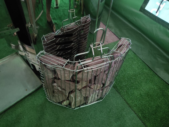

Из ненужной решетки для шашлыка была сделана быстросъемная жесткая каменная закладка, масса решетки с камнями 8,5 кг, в первый раз закладывал еще несколько крупных сверху решетки. На топке пока вмятин не заметил, камни прогреваются нормально, используется для запаха путем сбрызгивания водой с дубовых веников, до пахучих масел и трав еще не добрался, все впереди :-)

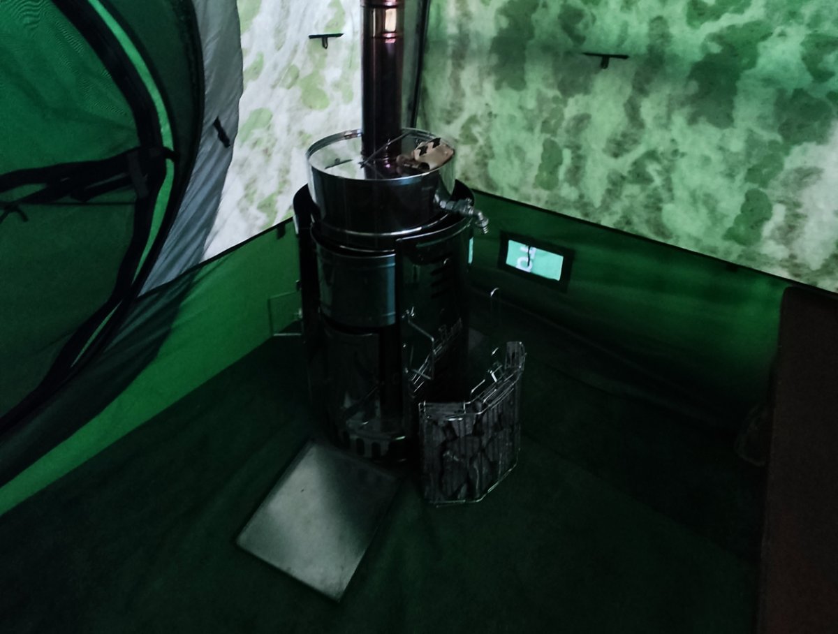

На заливную горловину канцелярскими прищепками прицепил кусок силиконового коврика для запекания, горловина открывается также с легкостью, но пар идет в пароперегреватель с чуть большим давлением, позднее наверное приклепаю коврик к крышке горловины, где-то на форуме встречал такое решение. Перед печкой от возможных угольков стоит емкость с водой.

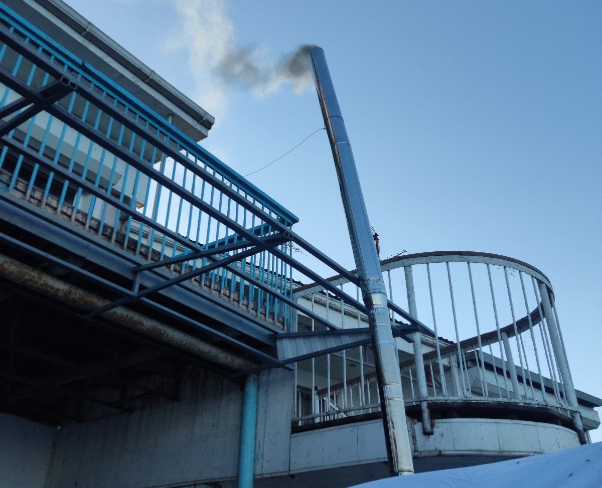

К дымоходу через переходник были добавлены имеющиеся в наличии два метровых сегмента 120 нержавеющей трубы, на всякий случай притянул проволокой к балкону, позднее с краю навеса будет установлен металлически хомут бОльшего диаметра для фиксации дымохода.

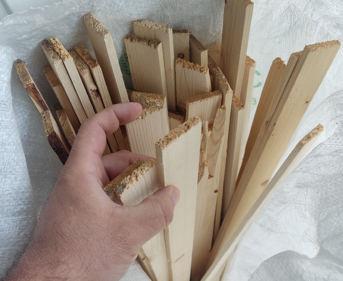

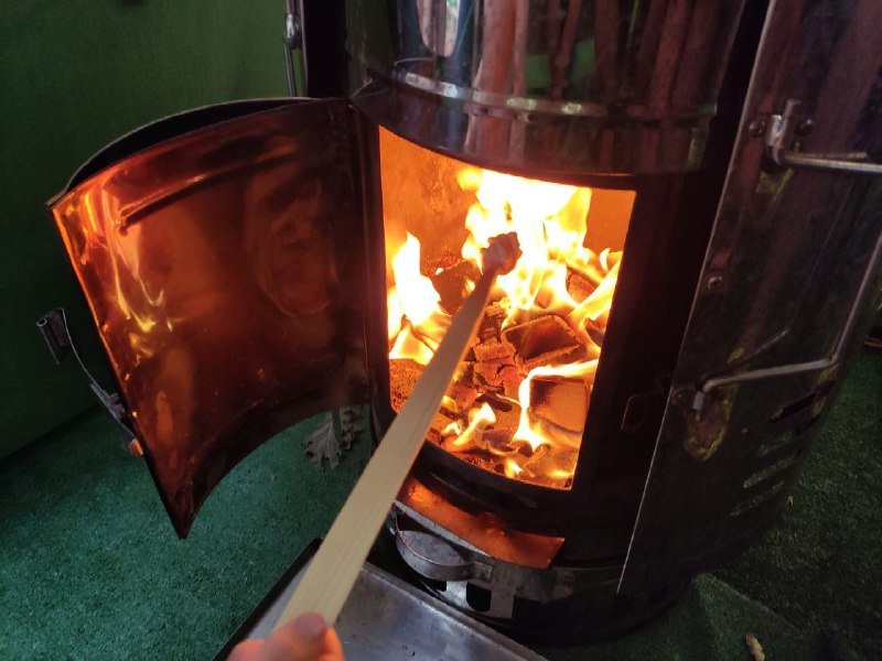

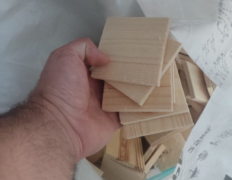

Печка топилась сухими халявными обрезками сосны с мебельного предприятия. также использовал колотые руфы, сухую безеру и другие сухие дрова. Все горело весело и задорно, даря незабываемые впечатления, если чуть переборщить с дровами :-D
Как писал выше, погода отличалась, но никаких проблем с печкой не возникало, главное правильно дозированно подкидывать дрова, немного регулируя горение зольником. Естественно при первой затопке и при доливании воды дров кидали чуть больше.
На фото халявные обрезки, которые можно раздобыть, квадраты оказались чуть лучше, чуть дольше горели и практически не стреляли по сравнению с рейками.

Просто восторг! Словами не передать кайф от бани. Со стационарными банями где ты сидишь тужишься, пыжишься, потеешь обжигаясь мобибу сравнивать не имеет смысла. Ознакомившись с данным форумом и получив немного собственного опыта с легкостью разбираешься как управлять печкой и добиваться желанных режимов. Желанные режимы в принципе в мобибе и узнаешь :-) надо попариться в мобибе чтобы узнать что такое баня, и что от бани вообще можно и нужно хотеть.
Парился с двумя разными копаниями, никто не ожидал такого эффекта от бани в палатке :-) товарищ после бани признался о своих страхах, что сначала придётся сидеть в холодной палатке, потом купаться в холодном море :-D в действительности когда все входили окунуться он с кайфом ложился на кушетке и наслаждался паром в одиночестве, пока догорали немногочисленные дровишки. Если же дровишек подкидывали чуть больше нужного все спускались с кушетки на лавочки и ниже :-D температура на уровне стола была 60-70 градусов, на уровне головы 80-90, под потолком не мерил за ненадобностью. И 90 градусов на уровне головы скажу честно было терпимо, но уже многовато, больше не кочегарили. Собирать палатку рекомендую вдвоем, в первый раз я ее собирал с 2 детьми в ограниченном пространстве, сложно ничего нет, разбирать еще проще, гости уезжали, я подкидывал дровишек лежал парился и потом уже в одиночку собирал и убирал все по местам, палатку просто раскидывал в доме, к утру уже все высыхало.
Кайф от пара, от того как легко в такой бане дышится, от потрескивающих в печке дровишек, от пляски огня и светящейся печки, от запаха дубовых веников словами не описать, если кто-то еще сомневается брать или не брать мобибу - берите срочно :-)
Хочу выразить огромную благодарность за это чудо создателю мобибы и всей команде, которая сейчас занимается изготовлением и модернизацией продукции :hi: :appl:

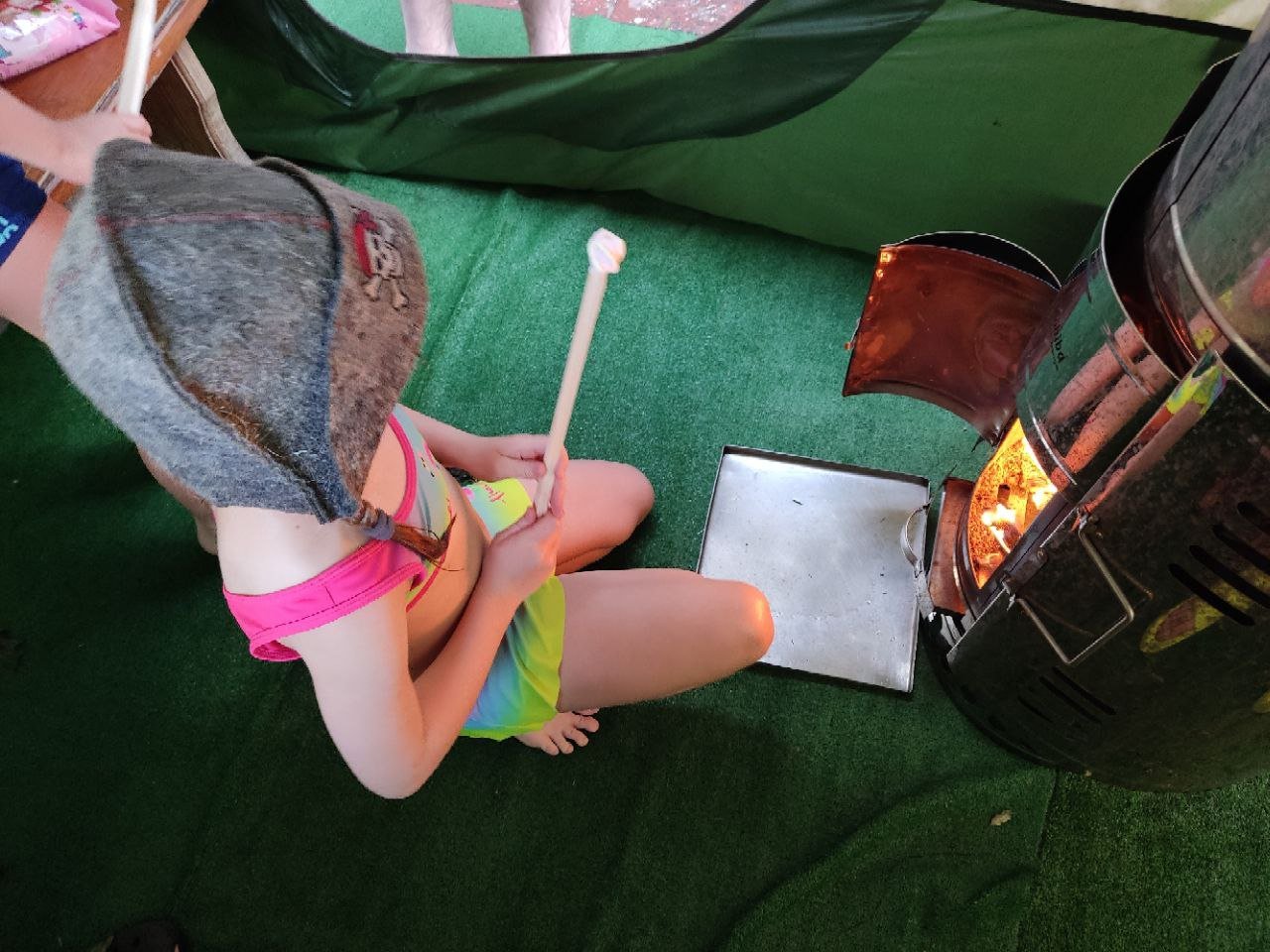

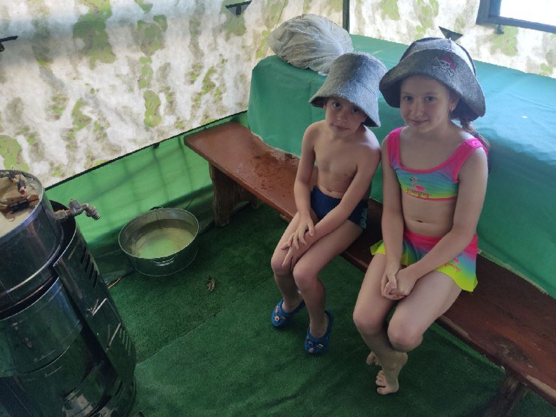

В другие разы приобщал к банному делу детей, температура воды была около 21 градуса. В первый раз дети минуя баню залезли в воду и замерзли, после прогрева купались купались долго, из воды пришлось выгонять. С интересом дубасили друг друга дубовыми вениками, с удовольствием вдыхали их аромат. С интересом узнали как разнится температура если сидеть на полке, лавочке и на полу.
После банных процедур в паробомбе осуществлялась поджарка маршмеллоу на заточенных деревянных палочках, дверь была открыта
Дети довольны, с баней связана куча положительных эмоций, что в дальнейшем, я надеюсь, поспособствует более легкому процессу закалки детей осенью в холодной воде и приятным банным процедурам. :hi:

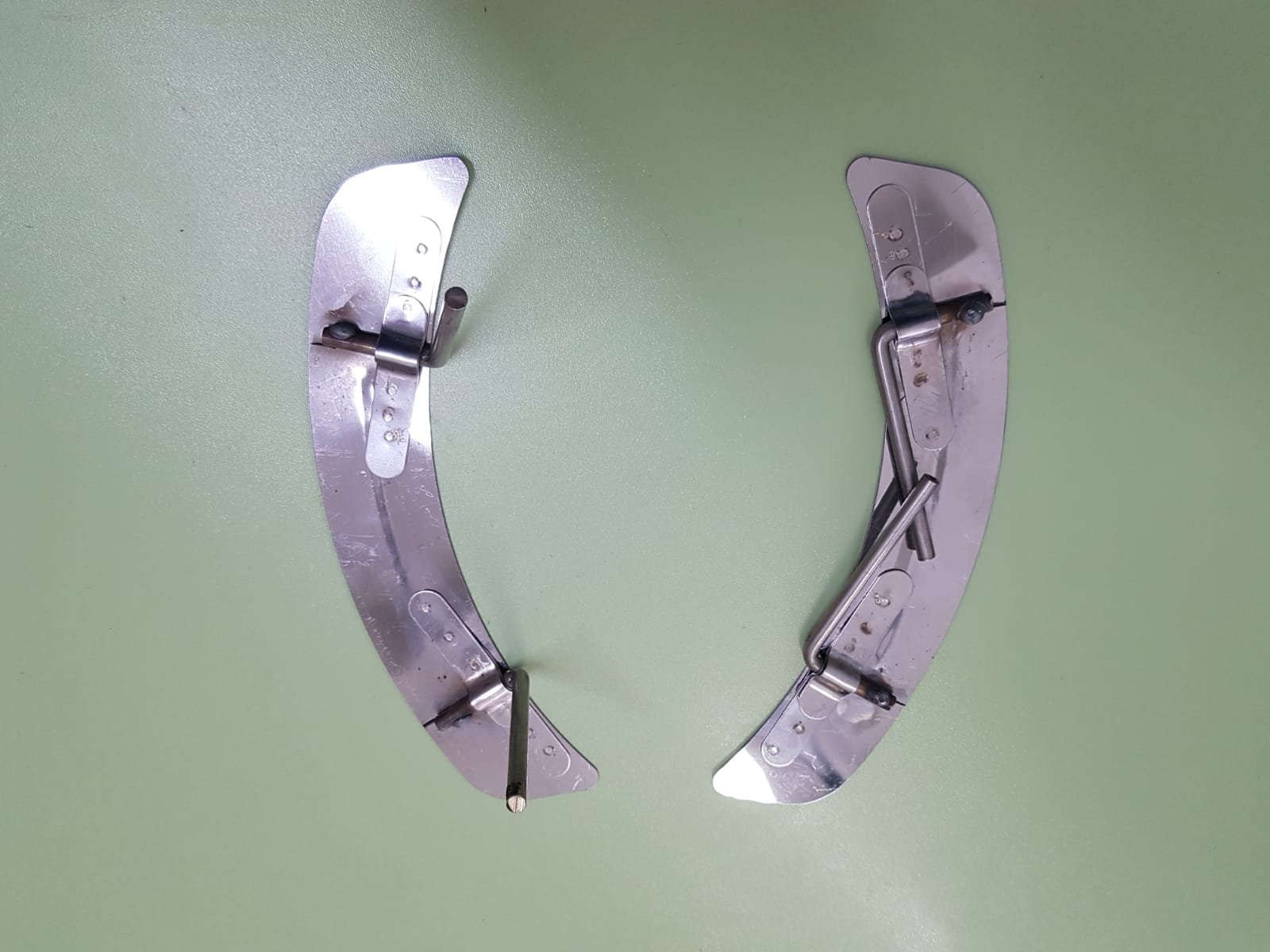

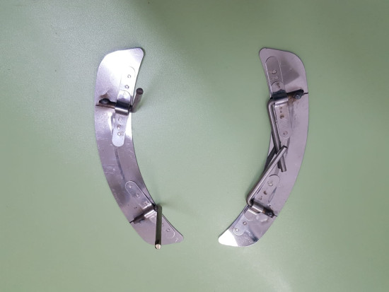

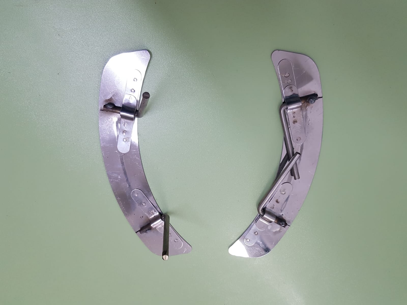

1. В комплектации к Паробомбе на сайте указано, что есть полка-донце для камней. Как это выглядит?

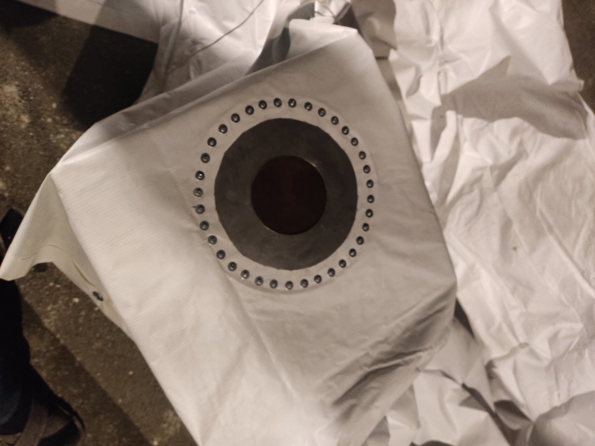

2. В МБ-15 разделка для дымохода 100мм?
Сообщения: 448
Благодарил (а): 2744 раза
Поблагодарили: 1039 раз
Re: ЗВЕРОПЕЧЬ - Паробомба-4 (100)
Михаил.Ха писал(а): 21 июл 2025, 02:26 1. В комплектации к Паробомбе на сайте указано, что есть полка-донце для камней. Как это выглядит?
Здравствуйте!
В комплекте с Паробомба-100 идут две полки-донце. И выглядят вот так:
Полки-донце
Полки-донце
Сообщения: 448

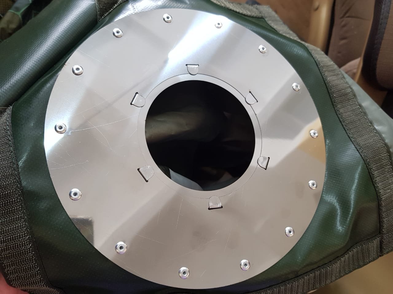

Михаил.Ха писал(а): 21 июл 2025, 02:26 2. В МБ-15 разделка для дымохода 100мм?
Там идёт универсальная разделка. Она подходит и для 90 мм и для 100 мм.
Для 100 мм нужно отогнуть лепестки и убрать внутреннюю вставку.
Разделка МБ-15
Разделка МБ-15
