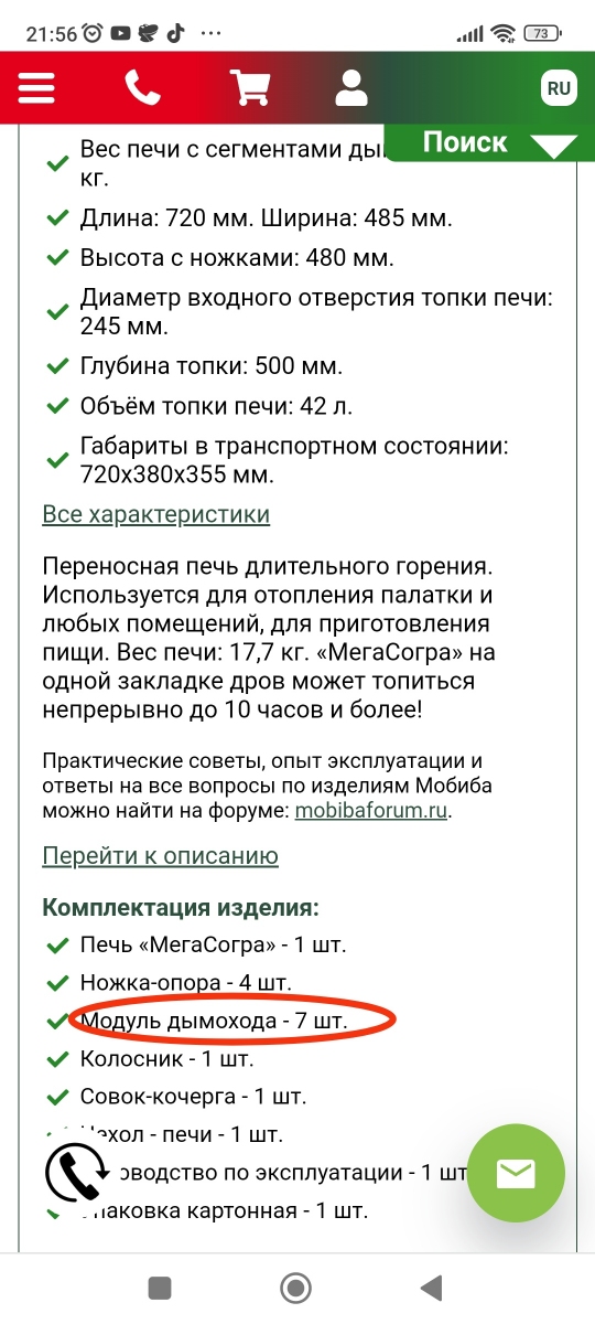

Подскажите в мегасогре сколько сегментов дымохода штатно?
И еще подскажите - у всех нагар как сажа а у меня как застывшие жесткие потеки (как сталагмиты),
Которые очень тяжело удаляются.
Что я делаю не так?

Так а сколько сегментов дымохода штатно?

Здравствуйте, товарищи!
Подскажите пожалуйста, а имеющихся в комплекте секций дымохода достаточно для выдачи МегаСогрой банных кондиций (то есть, не для отопления во время ночевки, а чтобы прям париться, чтобы камушки шипели и т.д.)? :)
На КЦ-4 в МБ-15 мне было мало и по совету тут на форуме, помимо прочих мер, я добавлял 2 секции к дымоходу.

Алексей_С. писал(а): 23 окт 2025, 15:10 Здравствуйте, товарищи!
У Меги самый длинный штатный дымоход. Камушки можно нагреть так, что они шипеть не будут, и них скатываться все будет.
Если устраивают банные кондиции от классической печи-каменки, то Мегасогра их выдаст.
У КЦ-4 совершенно другая банная атмосфера.
8 сегментов КЦ-4 в сборе дают высоту дымохода 245 см от горловины бака. 7 штатных сегментов Мегасогры дают высоту дымохода 320 см от варочной поверхности.

Алексей_С.
КЦ-4 и МегаСогра примерно равны по мощности и до 0 градусов способны сделать баню в МБ-15. С внутренним слоем до -20. Только вот какое отношение к банным кондициям имеет количество сегментов дымохода на МегаСогре, я не понял? Топил с 6 и с 8, разницы не заметил.

AlexL писал(а): 24 окт 2025, 01:04 Алексей_С.
Первый раз на КЦ-4 МБ-15 не смог нормально прогреть. Две дополнительные секции дымохода сделали тягу заметно интенсивнее и в совокупности с другими дополнениями (внутренний тент, минимальное утепление пола) дало отличный эффект.
КЦ-4 и МБ-15 - мне в принципе это сочетание очень понравилось, но за одним существенным недостатком (частный случай задачи): не очень подходит в качестве обогревочной. Когда нужно провести весь день на берегу, а в баню периодически заходить, чтобы согреться. Ну и в конце, после парения, переодеться. Одежда отсыревает.
Думаю вообще над врезкой второй разделки, чтобы одновременно две печки устанавливать и топить попеременно. Либо дымоход сращивать :)
С уважением, Алексей_С.

Алексей_С.
...(внутренний тент, минимальное утепление пола) дало отличный эффект... Именно это и дало эффект, а не удлинение дымохода. Особенно второй слой.
С пятнашкой использую именно КЦ-4, если без ночёвки или Мегу (с ночёвкой). В прошлом году при -18 КЦ-4 не смогла нам выдать нужных банных кондиций по одной причине - я не поставил вторую дверь внутреннего тента, т.е. не замкнул контур. Понял свою ошибку и в следующий раз поставил дверь и жару с паром хватило всем даже в -23.
Установку второй печи в относительно небольшую МБ-15 считаю нецелесообразным - жизненного пространства станет очень мало.
Подсушиться с КЦ немного можно, если открыть крышку бака - парогенерация прекращается. Но с суперсушилкой МегаСогрой, конечно, не сравнить. Ещё я разделял пятнашку по диагонали, чтобы не ставить вторую палатку и везти вторую печь при однодневном зимнем выезде. Сначала синим китайским тентом, а потом просто не застёгивая ВТ на одну половину. Видео осталось на ютюбе - Двухкомнатная МБ-15.
