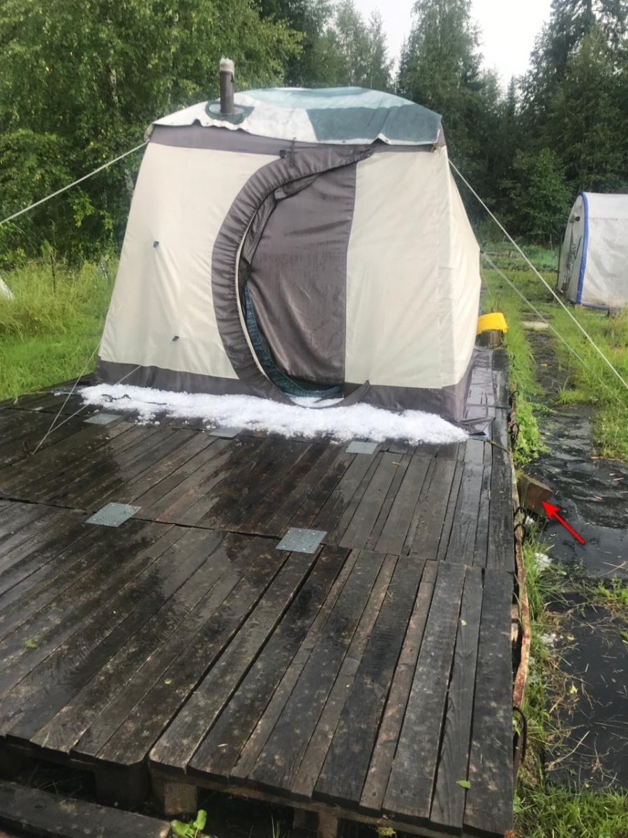

Re: МБ-18СП
... Перенесу дискуссию из темы про МБ-18 сюда, если никто не против, будет логичнее мне кажется...
Шалаев Михаил писал(а): 27 авг 2025, 06:05 ....
Момент про печь на стационаре,пару раз выгреб "кашу" из печки, стал снимать дымоход и закрывать клапан, веревка длинная, потянул, открыл, зафиксировал клапан, что бы не прижался к трубе, поставил дымоход, ни каких тебе подтёков сажи по трубе и "кашы" в печке,после дождей.
Про "Кашу" вспомнил... на стационаре с апреля стоит МБ-15, тоже быстро заколебался выгребать мокрую золу после дождей, весь дымоход не снимаю, только выше разделки, и на него обрезанную пластиковую полторашку, чуть надрезанную, одевается плотно (после остывания, естественно). А то что натекает по наружней части трубы в разделку - пренебрегаю, там такой мизер, что высыхает естественным способом, внутри палатки сухо, в топке тоже.
Роста 176 чутка не хватает дотянуться до высоты КЦ-4 плюс 4 сегмента, встаю на кубик от 150 бруска, как раз удобно и дымоход снять-надеть, и с пластиковой нашлепкой управиться.
Фото нашел только такое, с месяц назад после града снимал.

Думаете нужна какая-то крышечка на конечный модуль дымохода?

Я предпочитаю установить высокий дымоход. Он загибается дугой и в не горизонтальный срез затекает гораздо меньше дождевой воды, чем в вертикальный. Хотя, и так, это количество не критичное.
