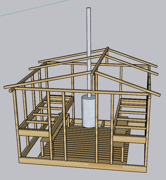

Народ обычно сначала строит баню, льет фундамент, ставит печь, а потом «вдруг» при проходке трубы она упирается аккурат в стропила и несущие балки-отсутствие хотя бы простейшего проекта.
Поэтому пока есть свободное время я предварительно рисую проект, прикидываю разные варианты расстановки, как будет выглядеть крыша и тд.
По поводу расстояний, такой вариант, я думаю, нельзя сравнивать с полноценным стационаром, с металлической разделки вокруг дымохода идет активная теплоотдача, печка не топится непрерывно и активно 4+ часа подряд, совершенно другие условия. С другой стороны хочется сделать надежно, чтобы не вспоминать и не бояться в процессе эксплуатации что что-то загорится. В итоге решил спросить у форумчан, кто как реализовал свои бани на практике.

Maffi писал(а): 01 янв 2026, 13:08 Выглядит не очень безопасно
Да вообще огнеопасно, в каждую секунду может загореться. :facepalm: Парюсь в бане, а мысль что балка может загореться так и не даёт расслабится. :lol:
За 4 года интенсивного использования, около 500 банных протопок ПБ-3 и потом ещё трёх печей ( Медиана-6, КЦ-4, М8П4), а сейчас, уже ровно год, опять стоит ПБ-3. В общей сложности уже около 1000 раз делалась баня в этом стационаре и как бы не сгорела эта балка. :sarcastic:
Ткань, приклёпанная к разделки в палатке, в каких сантиметрах от раскалённой трубы? И почему это они не горят? Ведь не выдержаны Ваши снипы в 50 сантиметров?
Имхо, для полного спокойствия, сделайте до трубы расстояние в 15-20 см и можете парится спокойно.

Maffi писал(а): 01 янв 2026, 13:08 прикидываю разные варианты расстановки, как будет выглядеть крыша и тд.
И как будет выглядеть крепление конька к стропилам?
Какая ширина и длина парной?
Полоки каких размеров?
Регион проживания не указан, что бы понять снеговую нагрузку.

Я прекрасно понимаю, что ваша баня нещадно эксплуатируется и ничего лишнего, кроме дров в печке не горит :-D
Но мне бы было не спокойно) Никого не хотел обидеть или задеть)
Сам планирую отступить см 20-30 от трубы, как получится.
Проживаю в Таганроге, думал указал инфу, у нас выпало аж 10см снега, думаю на эту зиму это все) главное на НГ полежал, завтра уже растает.
Парная 250 на 300(280), высота по центру 220, у стен 180, полоки 80 на 250( во всю длину), и 2 лавочки под ними под ноги 30 на 160, но это все предварительно.
По крыше как и что не определился, все в процессе.

Maffi писал(а): 01 янв 2026, 17:37 Парная 250 на 300(280), высота по центру 220, у стен 180, полоки 80 на 250( во всю длину), и 2 лавочки под ними под ноги 30 на 160, но это все предварительно.
Зачем такая большая парная? 250х250 просто огромная с вертикальными стенами, высотой 150. А у вас ещё больше. Просто чем больше парная и чем больше в ней теплоемких конструкций, тем больше нужно времени на прогрев. Мб-33 с паробомбой-3 с двумя псн-700 и одним псн-400 выходят на режим через 15 минут после спички. Так как все превезено с гаража, не ледяное, так ещё в машине нагрелось, плюс на полках накидки с пеноизолом. А вот моя стационарная парная выходит на режим через минут 40, потому что все ледяное, промерзщее, можно конечно через 15 минут в парной сидеть, но на пеноизоле, потому что полки ещё холодные. Поэтому я бы сделал парную 2х2,5 и вдоем можно лежать и меньше конструкций греть. А вот предбанник просто необходимая вещь, лежать там после парений просто кайф. Так что если не будет много людей, то я бы посоветовал уменьшить объем. Да и в таком объёме только Паробомба-100. В активном режиме эта печь, кушает дрова, будь здоров.

^Илья^ писал(а): 02 янв 2026, 08:36 Паробомба-100. В активном режиме эта печь, кушает дрова, будь здоров.
Все верно. Только я бы (дотошно) поправил, что хоть и печь жрет дрова, но требование к её аппетиту диктует размер парной, её теплопотери. Если теплопотери невелики в небольшой парной, то и большая, и средняя, и малая печи будут есть дров плюс/минус (КПД печи) одинаково.
Проект выглядит толково
Крышу делайте из металлического профнастила.

Крыша будет из металла, проект претерпел изменения, надеюсь в конце лета - в начале осени смогу поделиться результатом.

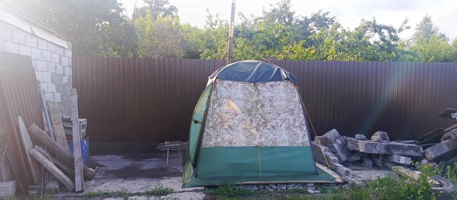

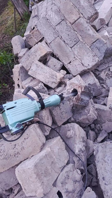

В связи со сносом старого сарая пришлось пару выходных без бани быть, так как она рядом стояла, а ставить в другом месте не хотелось. Зная себя на этом бы все и закончилось :-D.
Ломать, не строить :-)

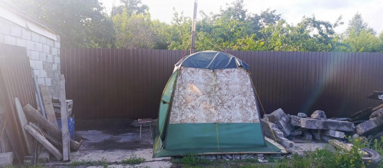

Довольно печально смотрится без палатки и печки, такая планировка отстояла года полтора. На удивление даже паллеты не сгнили ни под снегом, ни под дождем.

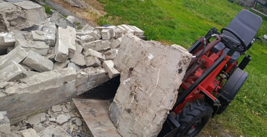

Блочные стены старого сарая/бани снесены
Расчистка площадки под баню

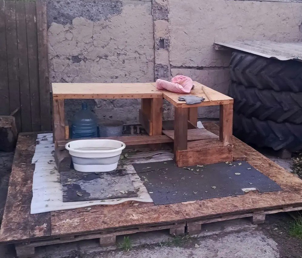

Новый забор с профлиста сварен, прикручен. ОСП от старого настила кинул на бетон, сверху доски от разобранных паллет в два слоя, между ними пенофол 10мм что у меня теплым полом было ранее.
Далее мне надоело быть без бани, и быстрее уже поставил ее сразу, не раскидав еще свалку вокруг :-D.

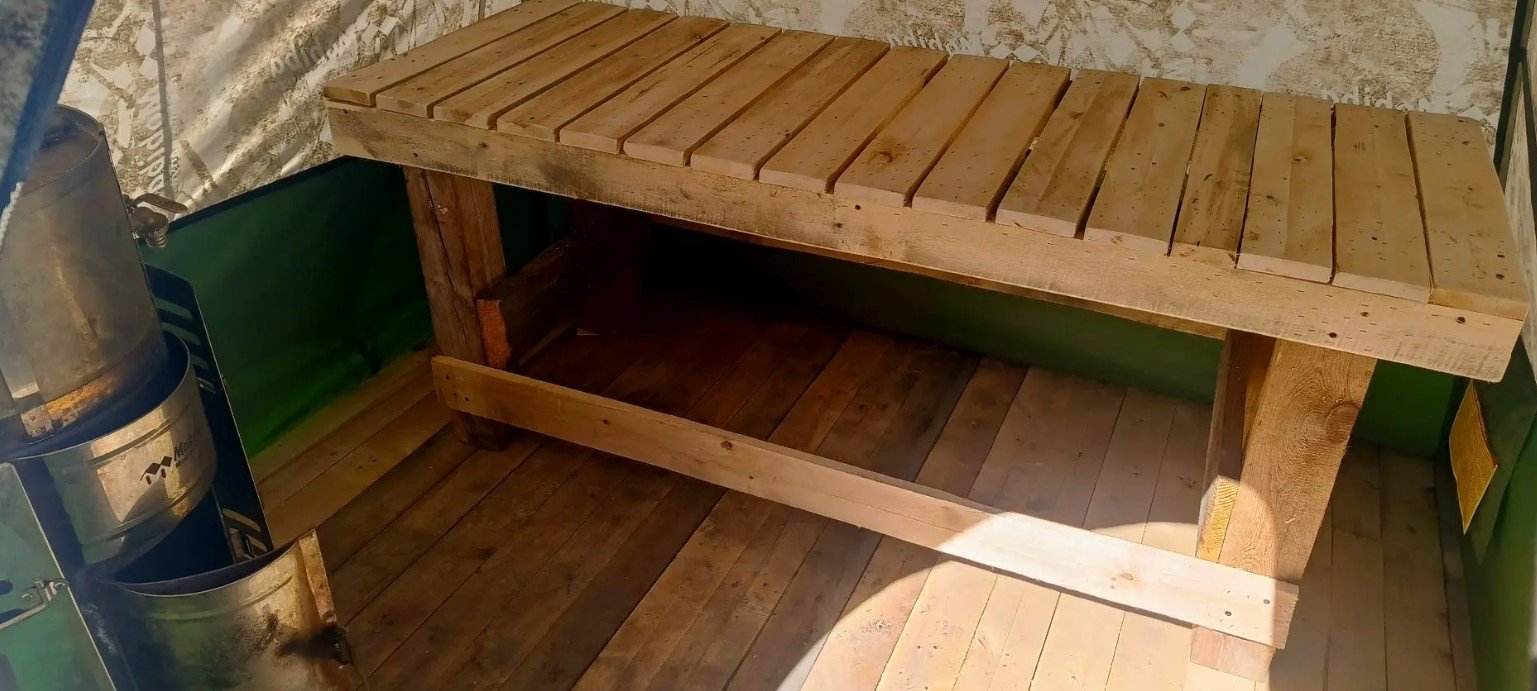

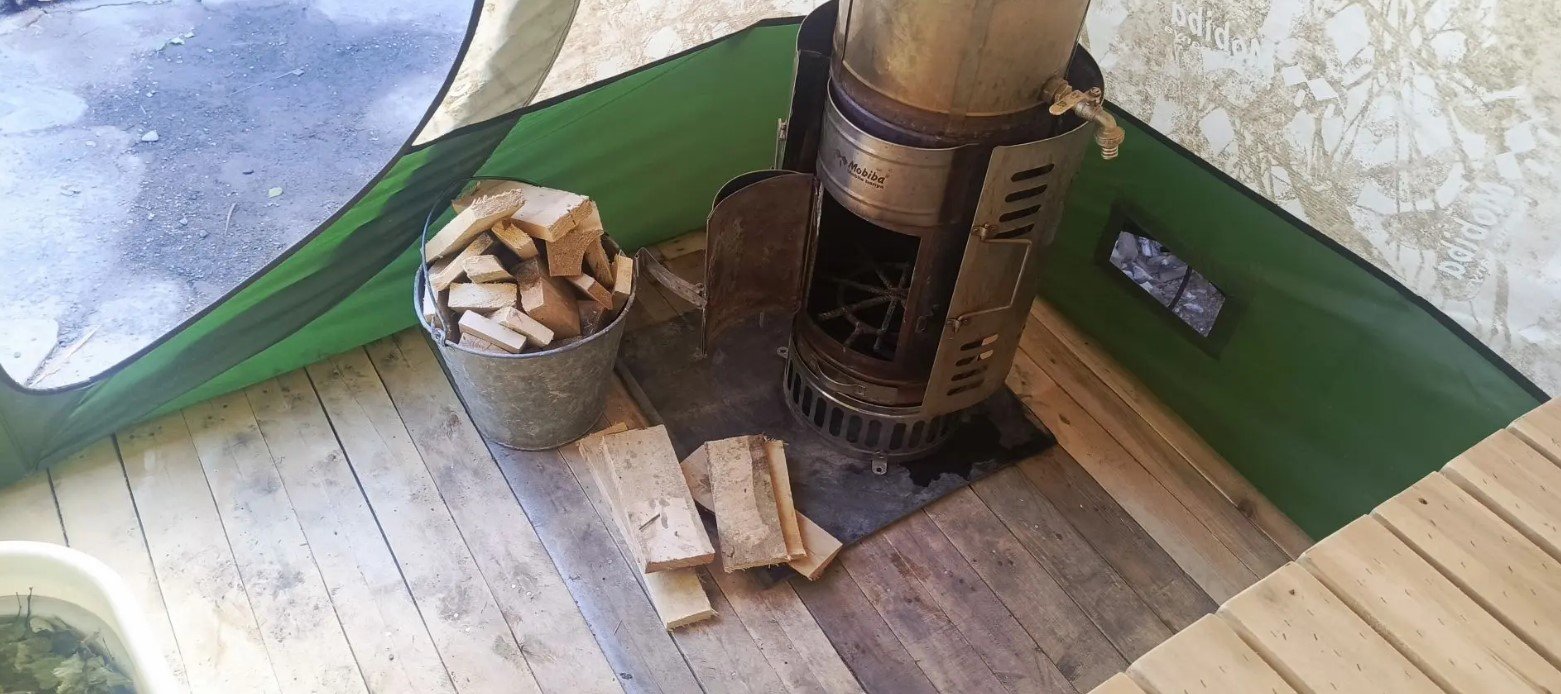

Хотел сделать полки из липы/осины или даже купить.. прикинул рубля в 4-5 обойдется. Посмотрев на старый полок и березовые паллеты .. с мыслью что экономика должна быть экономной и криком банзай.. быстренько сколотил новый полок бесплатно.
Ну и чего резину тянуть.. Остатки паллет в топку и алга. Вот такого ведра деревяшек кстати хватает все семье напарится зимой, а летом и половины хватает.
Ну наконец то напарился, накидал так что на пол сползать приходилось пару раз :-D , и я пока тент не накидывал вторым слоем.. до зимы подождет.
